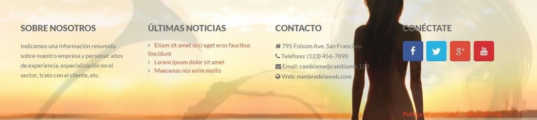

Buenas!

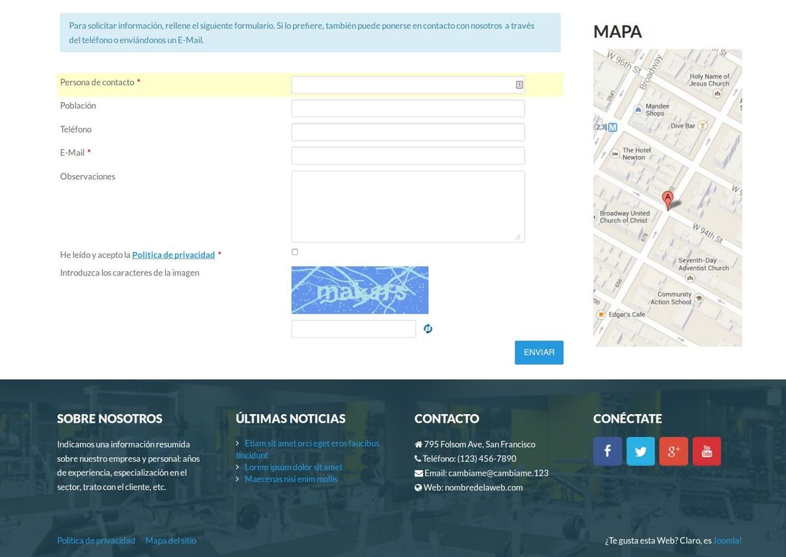

Modifique la imagen del footer en la plantilla Pandora. La misma la veo en el inicio pero no en los demas menues.
Adjunto imágenes.
Gracias!

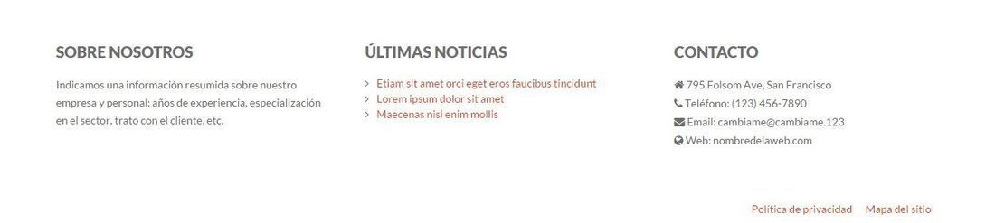

Puedo observar la imagen solamente en el menu que utilizo como página principal, en las demas dejo de ver la imágen..
Aqui la veo normal: http://temporal3.plazacontenidos.com.ar/
Y aquí ya no la veo: http://temporal3.plazacontenidos.com.ar/index.php/contacto
Como tampoco en las demas secciones.

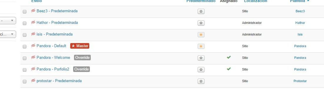

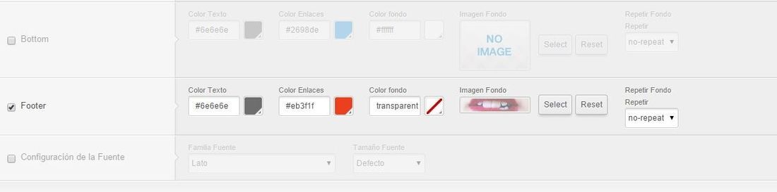

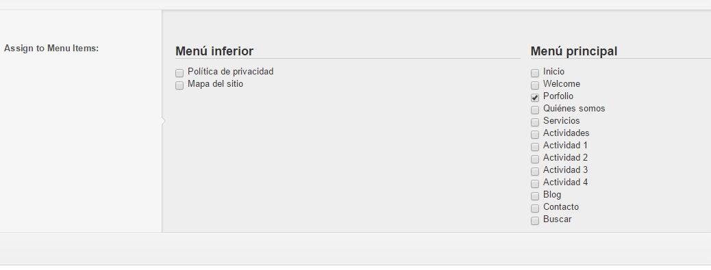

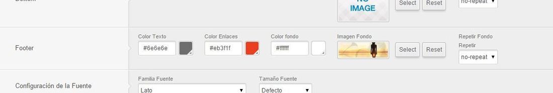

No comprendo muy bien tu pregunta.. Los cambios que he realizado son sobre la plantilla. He realizado un override de la plantilla Pandora. Siguiendo los tutoriales de la misma.
Guardo una copia con otro nombre, selecciono footer, realizo la modificación de la imágen, le asigno el menu correspondiente y guardo los cambios.
Los mismos no los veo reflejados. Haciendo un analisis con Firebug puedo ver que la imagen esta en los estilos, pero no la visualizo.
Adjunto capturas de lo comentado anteriormente.
Saludos y muchas gracias!

Entiendo que estas realizando cambios
Actualmente no se ve ningún módulo ni imagen en el footer
