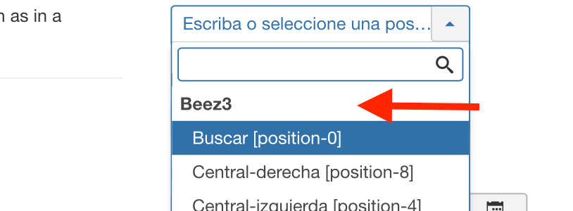

Hola Frederic.
Cada plantilla tiene sus posiciones creadas, por defecto a no ser que sea la misma plantilla las posiciones serán distintas.
cuando asigno un modulo a una plantilla en la otra me muestra el modulo igual
Cuando despliegas las posiciones verás que cada plantilla tiene sus posiciones, aunque el nombre sea el mismo para las diferentes plantilla, puede variar de una posición a otra.
En pestaña asignación de menú puedes indicar en que página quieres que se muestre y el dominio.
