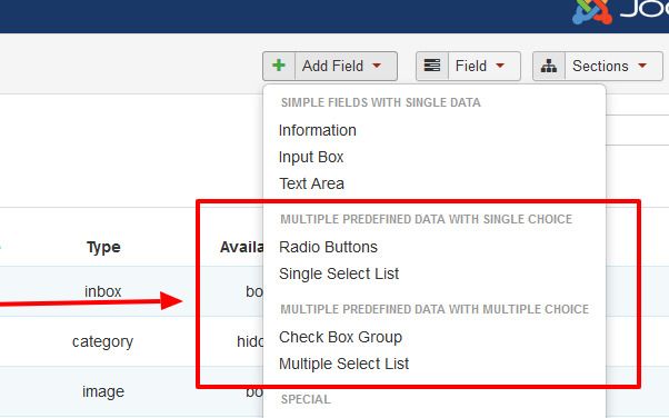

Puedes probar con cualquiera de las opciones que te adjunto en captura que son de selección múltiple.

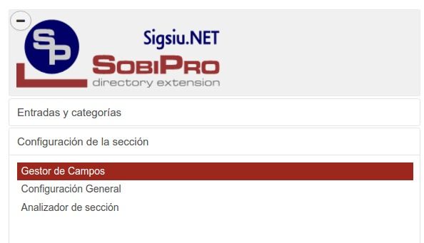

.- Accede Configurara Sección -> Gestor de Campos

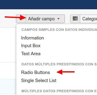

.- Pulsa en " Añadir Campo -> radio Buttoms "

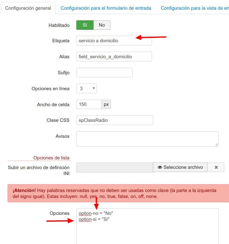

.- En la Opción " Etiqueta " añade " servicio a domicilio " ( Puedes poner el nombre que quieras que tenga esa etiqueta )
.- En Opciones añade las opciones para esos botones, en este caso al ser si o no " option-no = "No"
option-si = "Si"
Con estos pasos ya tendrás el campo creado.

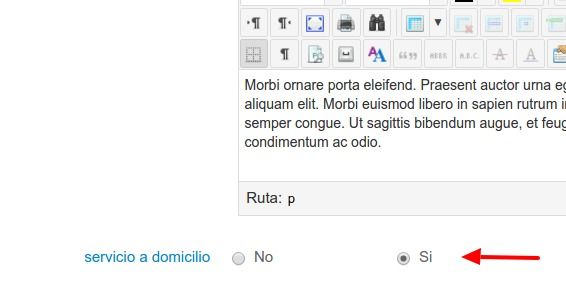

.- Accede a Directorio y edita Una entrada.
.- Veras que tienes un nuevo elemento " Servicio a Domicilio "
[attachment:4]SobiPro Business Directory Editar entrada Neo Electronics Joomla
Administración.jpg[/attachment]

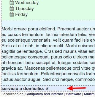

.- Si accedes a tu web al directorio y accedes a la entrada veras que tienes añadía la opción con lo que seleccionaste por defecto.
