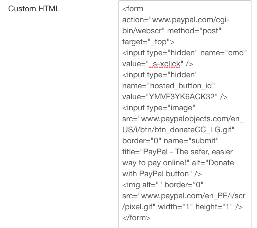

Una vez descargado e instalado en tu Joomla te diriges a Extensiones -> Gestionar -> Gestionar, buscas el módulo "EXT Custom HTML-code" y lo habilitas dando click en la cruz roja, luego das click sobre el nombre del módulo. Luego de esto, te dirijes a Extensiones -> Módulos y buscas nuevamente "EXT Custom HTML-code", seguramente aparecerá con una cruz roja indicando que no está publicado, publícalo dando click sobre la cruz. Después de lo anterior das click sobre el nombre del módulo.

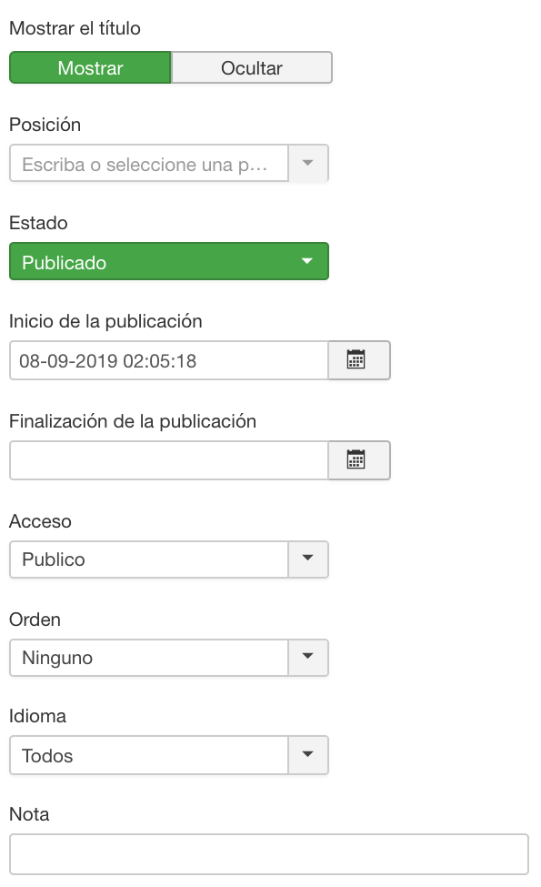

En la pestaña "módulo", pegas el html del formulario que te proporcionó PayPal en el recuadro titulado "Custom HTML", en la columna derecha completa los campos como te muestro en las siguientes imágenes.

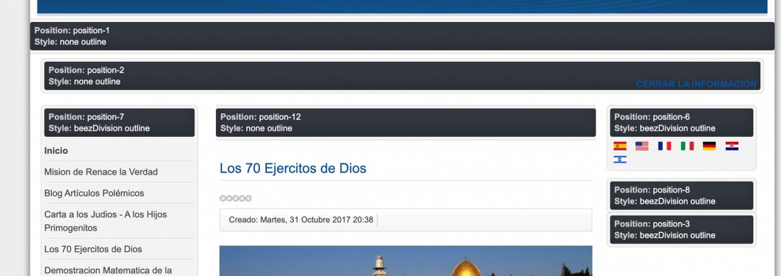

Nota que el campo Position lo dejo vacío, pues tu deberás elegir dicha posición. La posición se refiere al lugar donde será ubicado y publicado el botón, para que tengas certeza de elegir una posición correcta puedes desplazarte a la página de inicio de tu web, por ejemplo, y en la barra de direcciones añadir ?tp=1 o &tp=1de tal manera que la barra quedará de la siguiente manera Contenido solo visible a usuarios registrados presionas enter y verás que ahora en tu web se muestran distintos recuadros que llevan por título la posición que representan (ver la siguiente captura), deberás elegir alguna de estas.
