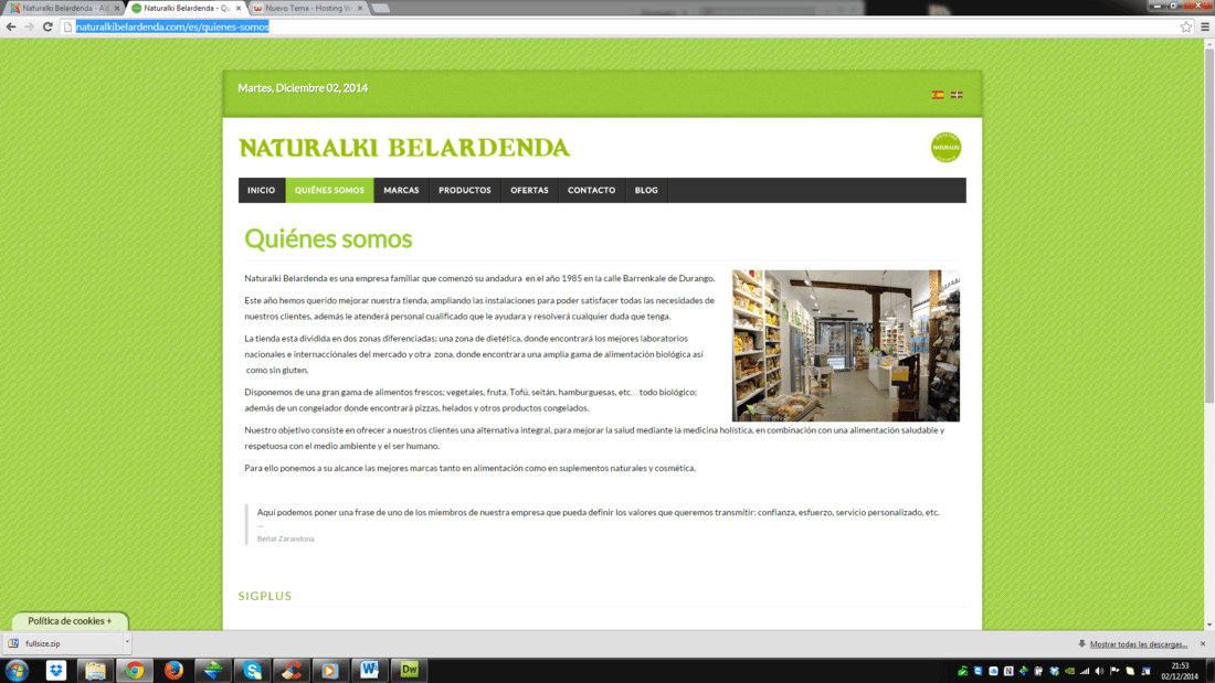

Hola, me gustaría insertar el módulo "sigplus" en un módulo HTML, cómo puedo hacerlo?
Lo que quiero hacer es que en un html que tengo una imagen se abra con efecto.

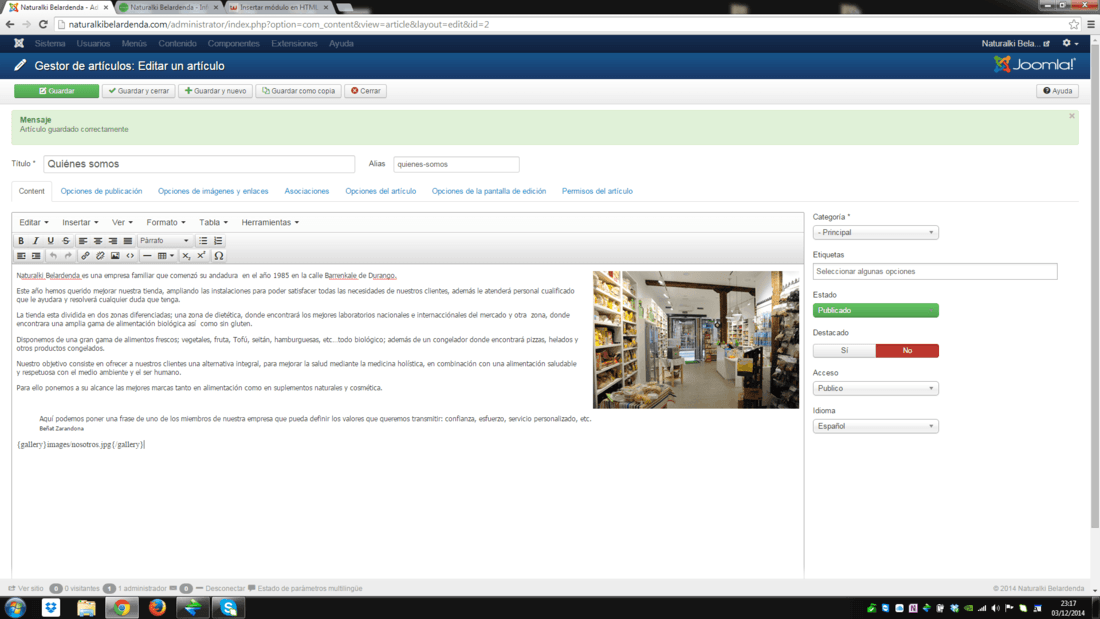

y la ruta de mi imagen es:
¿Qué tengo que poner en el código?
Puede ser esto: {gallery width=360 height=240}sigplus/images/nosotros.jpg{/gallery}
Esta publicación ha sido modificada el hace 6 años por antonio
Respondido : 03/12/2014 7:11 pm
HOla
Sería una ruta válida, prueba con :
{gallery}images/nosotros.jpg{/gallery}

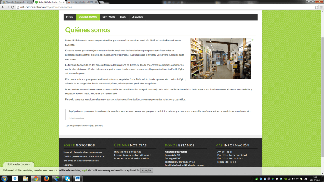

Respuestas: 451
No me funciona lo que me dices.

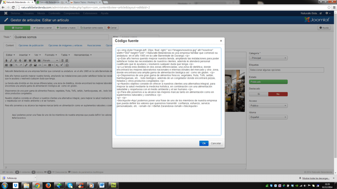

Quiero poner lo que he puesto en el sidebar-b de la imagen3 que envío, lo quiero poner en el lugar que está la otra imagen (la imagen del interior de la tienda) y así no poner la imagen en el sidebar.
http://naturalkibelardenda.com/es/quienes-somos
Respondido : 03/12/2014 11:24 pm

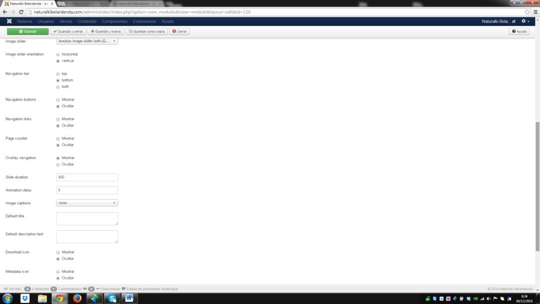

Respuestas: 20131
Parece que la extensión estuviera desactivada, puedes enviarnos una captura de configuración para revisarlo?

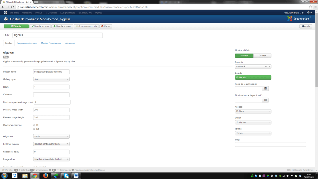

Respuestas: 451
Lo puedes ver en la página que si está activado ya que aparece en el sidebar, solo que yo lo quiero poner en el otro sitio cómo he dicho en el anterior mensaje.
Mando pantallazo de la configuración.
Respondido : 04/12/2014 6:34 am
Hola Erlantz,
Las capturas de pantalla que has enviado en este última consulta, corresponden a la configuración del módulo de sigplus, y no a la configuración de un módulo en html.
¿Que módulo vas a utilizar la final, el módulo de sigplus u otro?
Respondido : 04/12/2014 9:16 am
Respuestas: 451
El módulo sigplus voy a utilizar

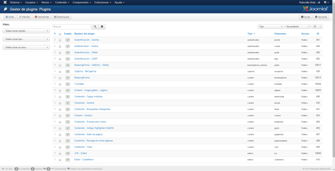

HOla
Para que funcione la sintaxis que insertas en el contenido del artículo tienes que tener adicional al módulo un plugin activo de la misma extensión
De esta manera podrás usar la sintaxis que se comenta en :
http://hunyadi.info.hu/levente/en/sigplus/demo
Respondido : 10/12/2014 9:37 pm
Respuestas: 451
¿Cómo hago eso?
Respondido : 10/12/2014 10:06 pm
Respuestas: 20131
Verifica ingresando a extensiones => gestor de plugins, busca si existe el plugin sigplus y procede activarlo.
Respondido : 11/12/2014 12:32 am
Respuestas: 451
Está activado
Respondido : 11/12/2014 12:58 am
