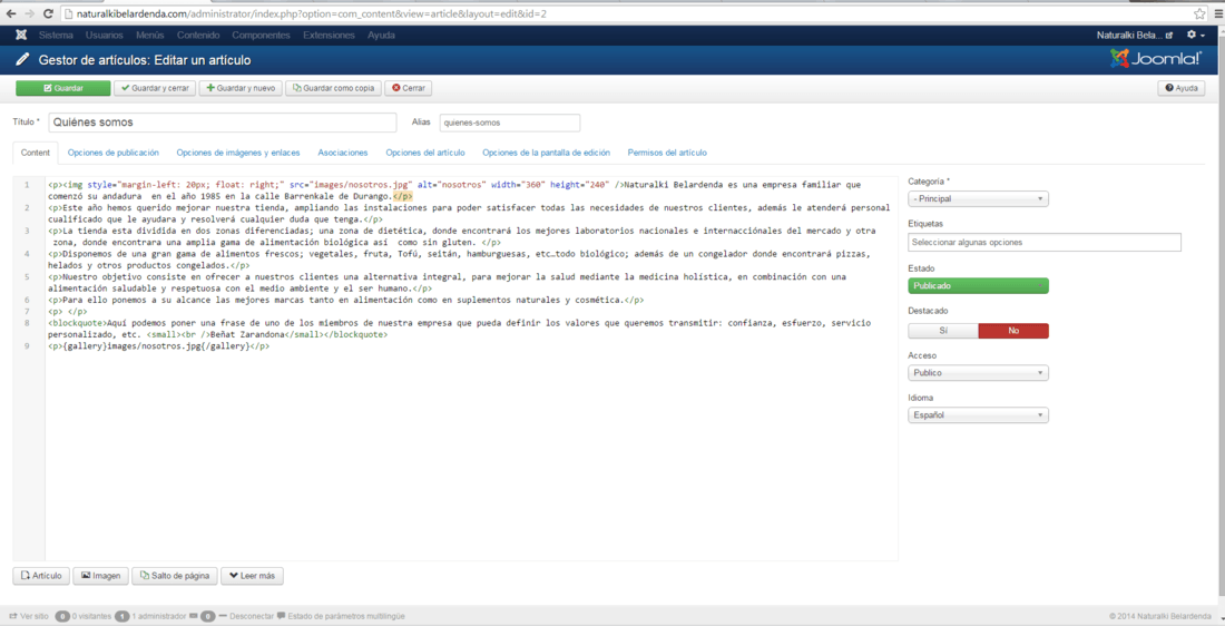

Hola, me gustaría insertar el módulo "sigplus" en un módulo HTML, cómo puedo hacerlo?
Lo que quiero hacer es que en un html que tengo una imagen se abra con efecto.

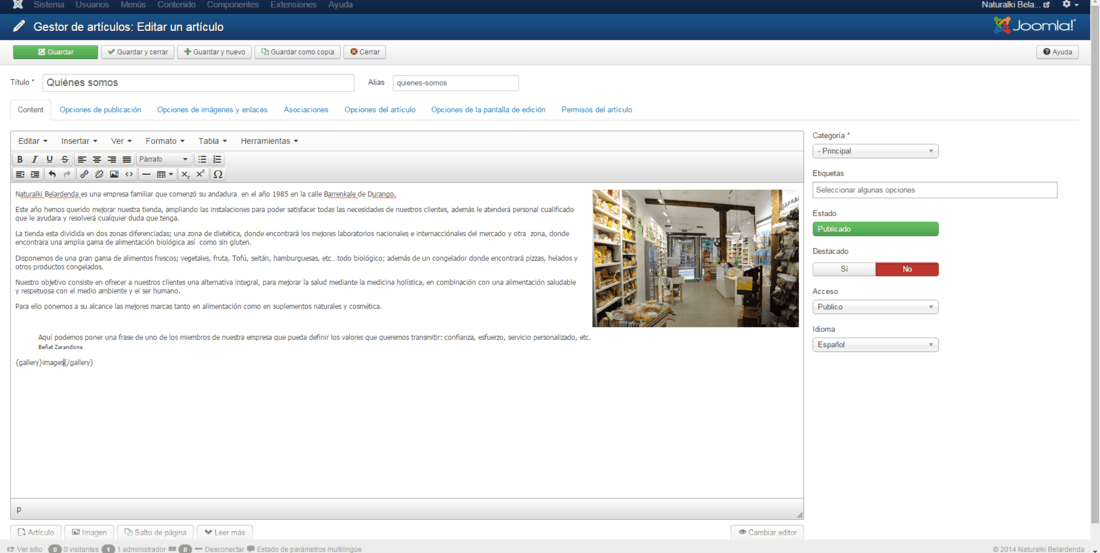

Al parecer estas utilizando un span en el código que puede afectar a la funcionalidad del plugin, realiza la prueba desactivando el editor de texto y verifica si funciona la sintaxis que insertaste en el articulo.

No entiendo que span me dices y no se que me dices de desartivar el editor de texto.
Mando el código para que veas cómo lo tengo puesto.
Me sigue sin funcionar.

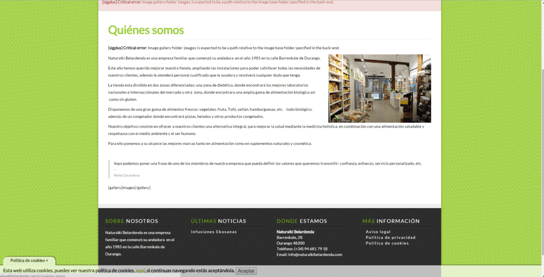

Al acceder veo el siguiente error:
[sigplus] Critical error: Image gallery folder images/nosotros.jpg is expected to be a path relative to the image base folder specified in the back-end.
Comprueba en la configuración de Sigplus que tengas bien indicada la ruta a la carpeta donde están las imágenes que quieres mostrar, en Module -> Images folder (en la captura que envías veo "images/sampledata/fruitshop" puedes cambiarla a "images" , sin las comillas)

Esa es la ruta del ejemplo, yo lo que quiero es conseguir que la imagen que se encuentra en http://naturalkibelardenda.com/es/quienes-somos se amplie simplemente.

Según la documentación cuando usas {gallery} tienes que hacer referencia a una carpeta no a una imagen, deberás poner la ruta de una carpeta en lugar de lo que estas colocando y dentro de la carpeta deben estar las imágenes

Tengo puesto:
{gallery}images/nosotros.jpg{/gallery}
¿Por qué decis que está mal la ruta?

No hagas referencia directa a la imagen, {gallery} te muestra una galeria no una imagen individual, deberás colocar tu imagen en una carpeta dentro de la carpeta images, de hecho gallery mustra más de una imagen pero si tienes una sola imagen debería visualizarse sola la que tienes
Revisa : http://hunyadi.info.hu/levente/en/sigplus/documentation
