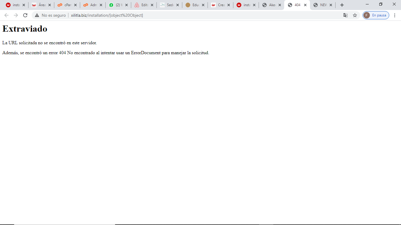

al darle click al final de la instalacion para que eliminra el paquete de instalacion y me enviara a la pagina no hizo esto, no me envio al back end ni al front end, solo envio un mensaje de error

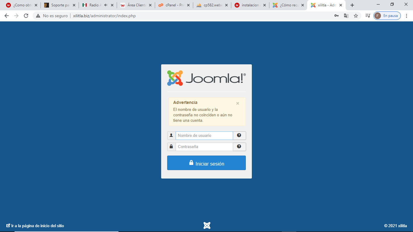

al poner la direccion para entrar al administrator tambien lo hace pero no acepta el usuario y contraseña
tengo que desinastalar todo de nuevo e instalarlo nuevamente o hay algo que se pueda hacer?

Hola Felipe.
El usuario y la contraseña es la generaste al instalar la plantilla.
Si no te acuerdas puedes generar un nuevo usuario administrador pero tienes que realizarlo desde phpMyAdmin:
->  https://docs.joomla.org/How_do_you_recover_or_reset_your_admin_password%3F/es

hola tengo el usuario y contraseña, ya lo confirme, lo ingrese de nuevo, y me manda el siguiente mensaje, no se si se alcance a leer, dice que el nombre de usurio y contraseña no coinciden o que aun no tiene una cuenta, es posible que no la haya creado? o la base de datos? o asi aparece siempre o puede haber algun otor error?

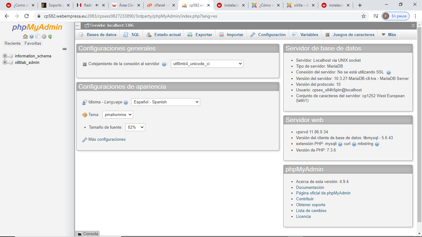

ahora bien, esta es la captura de pantalla de phpmyadmin, no veo la base de datos de joomla, entonces no se si haya sido posible que hiciera la instalacion mal
creo que preferiria empezar de nuevo todo, que tendria que hacer?

Hola Felipe.
Para empezar de nuevo elimina los archivos y carpetas que se encuentran dentro de " xilitla.biz "
.- vuelve a subir el archivo zip con el quickstart de la plantilla ( Lo subes a la carpeta xilitla.biz )
.- Descomprime el archivo y deja los archivos y carpeta dentro de la carpeta xilitla.biz
.- Crea una nueva base de datos y toma nota del nombre, el usuario y la contraseña de esa base de datso:
-> https://guias.webempresa.com/preguntas-frecuentes/crear-una-base-datos/
.- Lanza el instalado de la plantilla.
Tienes información en esta entrada del blog:
-> https://www.webempresa.com/blog/instalar-una-plantilla-de-joomla-utilizando-un-archivo-quickstart.html

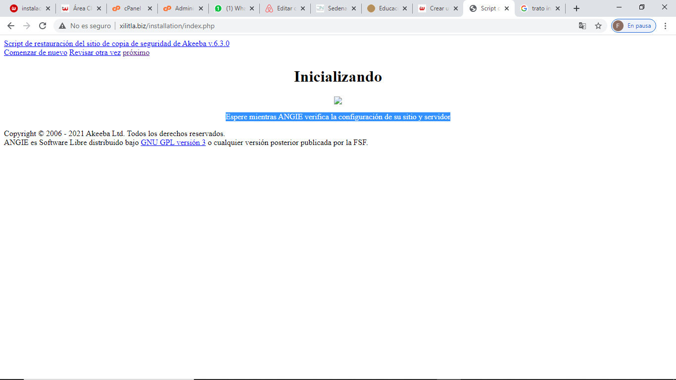

hola, buenas noches, instale nuevamente y parece que todo iba bien pero al llamar la instalacion se ha quedado de esta manera, tiene ya asi como media hora con ese mensaje de "inicializando" Espere mientras ANGIE verifica la configuración de su sitio y servidor

Hola Felipe,
Recarga la pagina Contenido solo visible a usuarios registrados, al parecer los ficheros de instalación tenían permisos incorrectos, los cuales ya se han corregido.
Saludos 🙂

hola muchas gracias, ya lo hice, me permitio seguir, de hecho llegar hasta el final pero me envio lo siguiente

Veo cargando tu sitio web, ¿Puedes verificar?

estoy de acuerdo, si se busca la direccion, si abre, pero por ejemplo al darle finalizar en el proceso de instalacion me envio el error que les envie en la anterior captura, ademas no me permite entrar al back end a pesar de que tambien abre el administrator pero no me acepta el usuario y contraseña,
es la segunda vez que me pasa esto con esta misma instalacion, ya lo desinstale ce acuerdo a instrucciones que ustedes me dieron y ya lo instale de nuevo pero creo que paso el mismo error

Hola Felipe.
Tendrás que consultarlo con el soporte de la plantilla o crear un nuevo usuario administrador desde la base de datos:
-> https://themeforest.net/item/news24-4-in-1-newsmagazine-joomla-template/4837092/support
