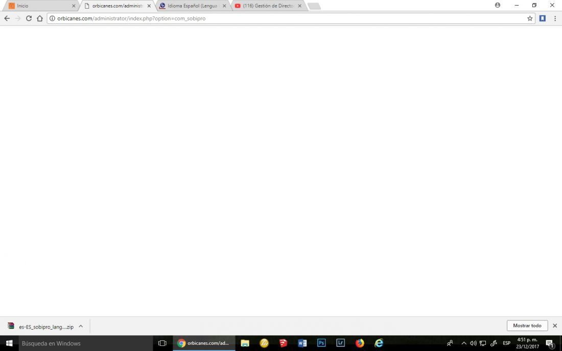

hola de nuevo
continuoponiendole "juguetico" al sitio http://www.orbicanes.com/ la verdad personalmente estoy muy satisfecho del resultado logrado hasta ahora y he recibido buenos comentarios de usuarios, ya el trafico esta nuevamente en ebullición, Hoy he descargado e instalado desde la web el componente SOBIPRO, para organizar un directorio comercial(tiendas, guarderias, paseadores, peluquerias, veterinarias etc, por paises y ciudades intentando aprovechar la informacion de analitycas :m,as de 25.000 visitas mes que espero multiplicar,. El proceso saco mensaje de ok, luego intente instalar el paquete de idioma, pero saco error (ver captura); pae a componentes para chequear si el componente estaba y al dar click sale la pagina en blanco, ver captura.Busco en plugins y aparece instalados , ver captura
Respondido : 23/12/2017 11:07 pm

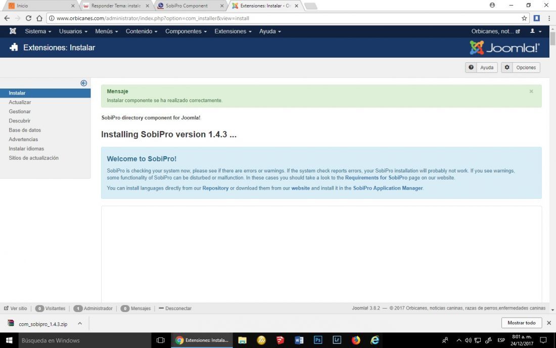

hola luis he dsinstalado SOBIPRO y el plugin Tiny y he vuelto a instalar sobipro. salio mensaje de descarga e instalación satisafctorios , pero no me llevo automaticamente al comprobador de caracteristicas como dicen los tutoriales, voy a Compeonentes en el admin y aparece en la ultoima posicion, pero no tiene la pestañita ( flechita), si doy click la pagina que abre es en blanco, igual a la captura enviada anteriormente. aplican las mismas capturas
Respondido : 24/12/2017 1:52 am
Respuestas: 23273

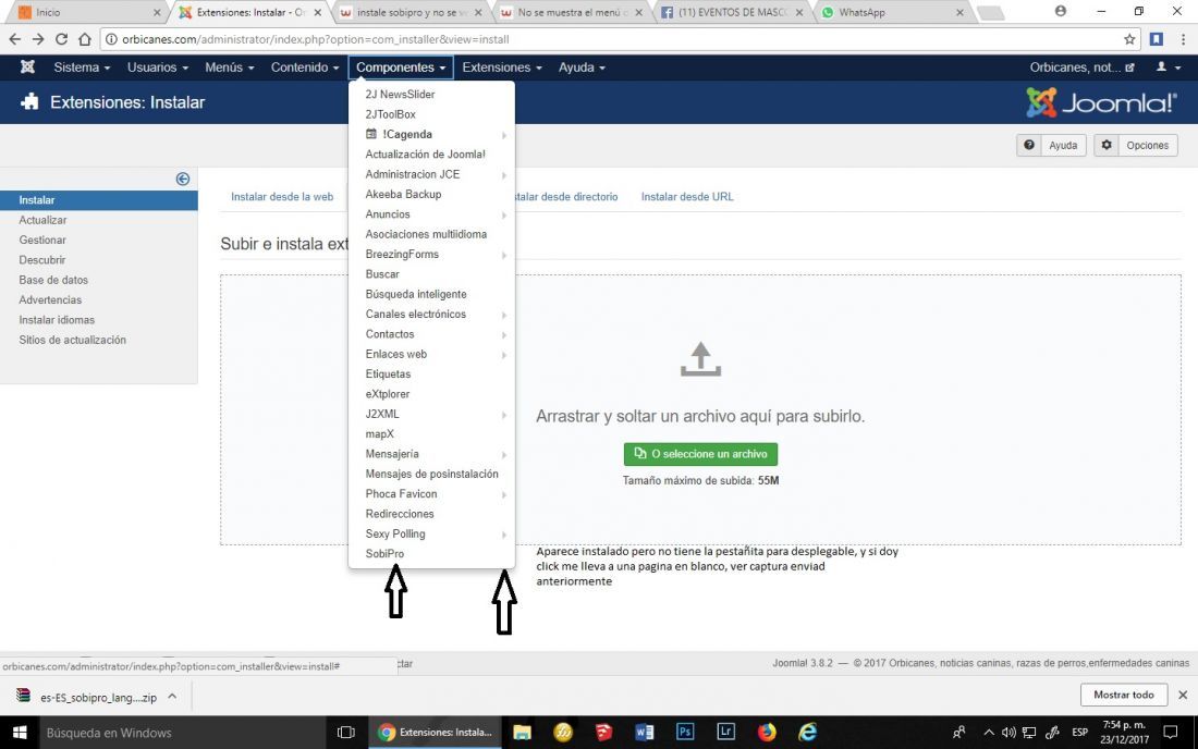

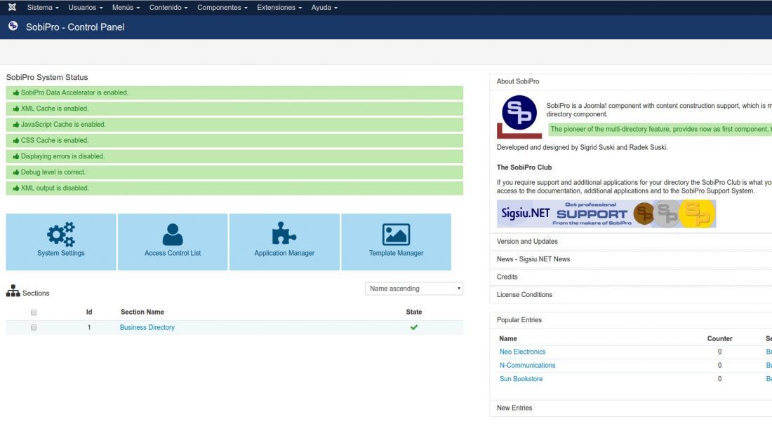

SobiPro en el menú "Componentes" no tiene "flechita" solamente el nombre ya que no tiene subítems que mostrar.
Cuando se hace clic en Componentes, SobiPro, si se instaló correctamente, debería verse el panel de control de SobiPro.
Respondido : 24/12/2017 2:13 am

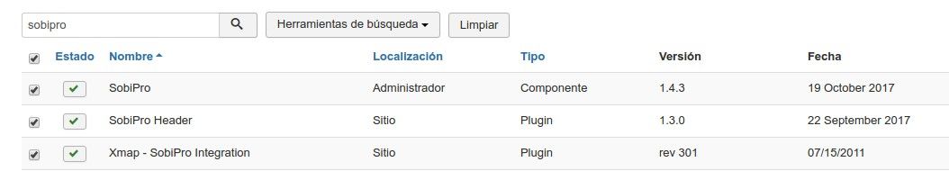

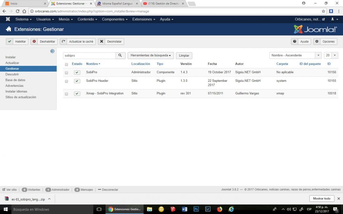

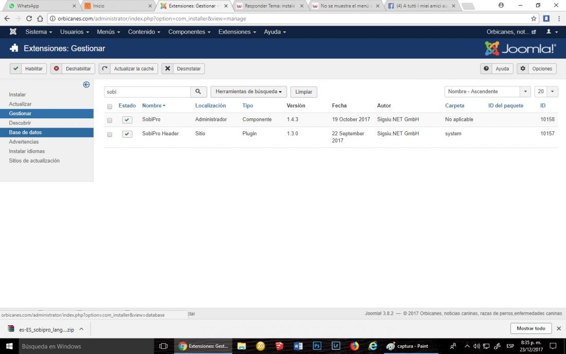

intento desinstalar nuevamente pero al filtrar solo muestra dos elementos, ver captura. no sabia lo del deplegable pense que lo tnia. pero repito, dice que se instalo ok pero no lleva a la pantalla del panel e control. Voy a repetir vdesintalar e intalar pero al filtrar como expongo olo muestra 2 elementos y no los trtes de la primera vez
Respondido : 24/12/2017 2:38 am
Respuestas: 23273

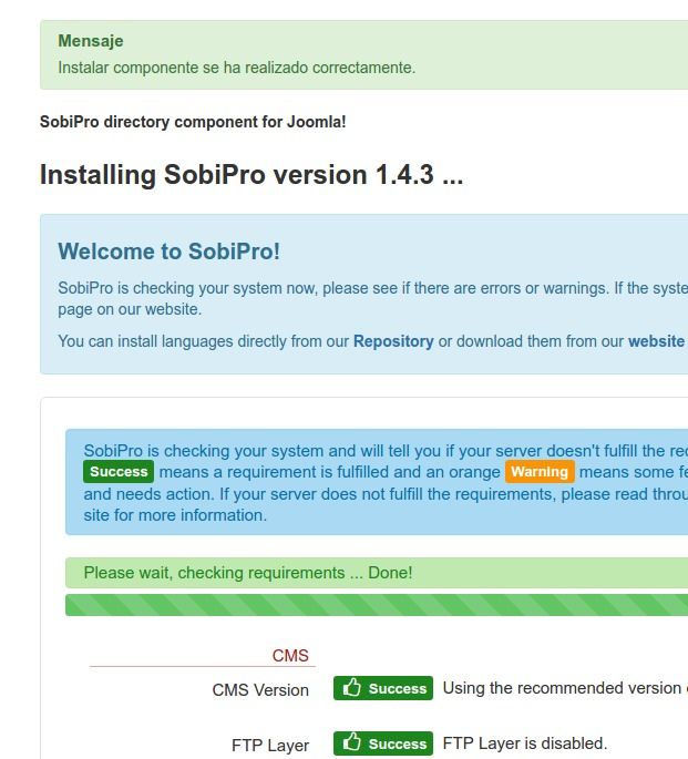

Los elementos a desinstalar de SobiPro solo son 3 (2 de SobiPro y otro de un tercero que es un addon para Xmap).
Cuando se instala SobiPro hay que hacer clic en "Next" en la pantalla de instalación, tras indicar al instalador que se quiere instalar, para completar bien el proceso y que luego aparezca la pantalla del panel de control de Sobipro.
De lo contrario no quedará bien instalado.

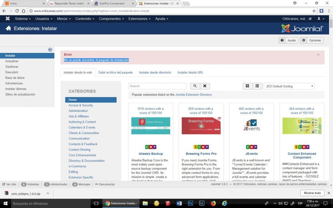

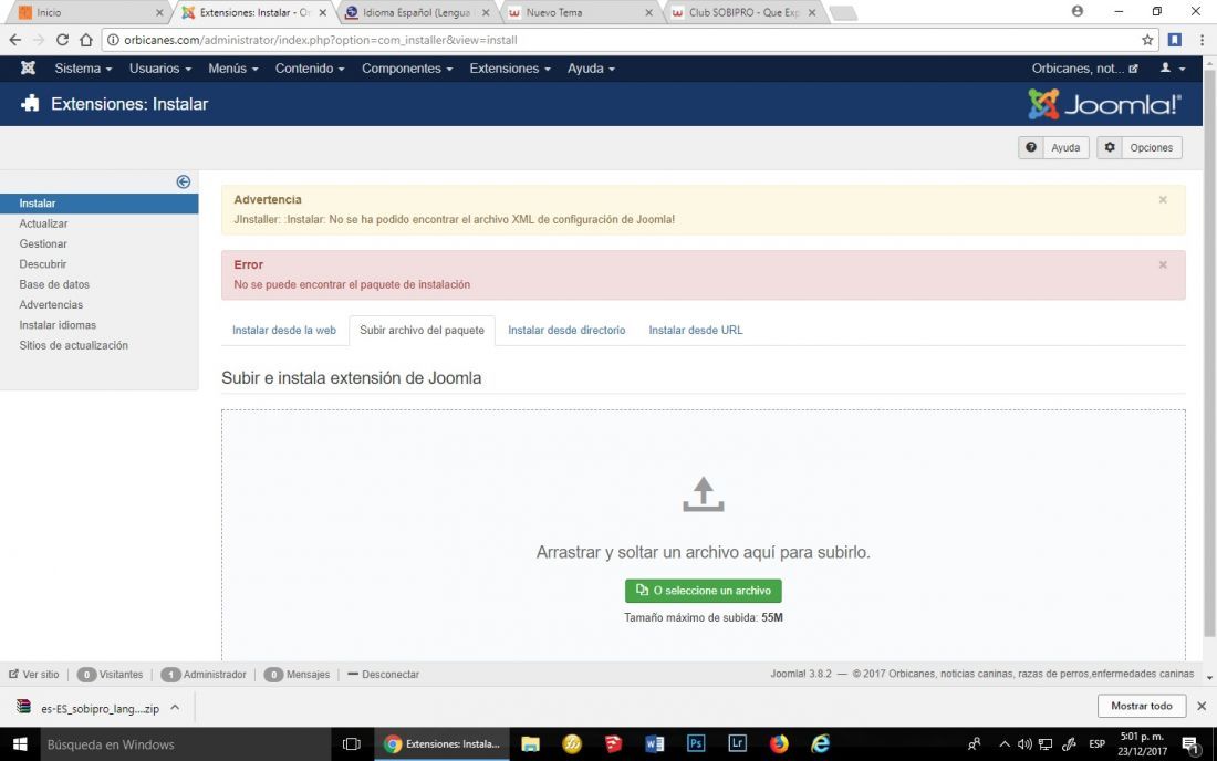

desinstale los dos elementos que me mostro, filtre y no hay mas. Descargue el paquete y lo intente subir, pero sale error: esta pagina no funciona, no ha enviado ningun elemento ( ver captura), intento instalarlo desde la url de descarga y sale que no se puede encontrar el paquete (ver captura), recurro a la tercera opcion: instalar desde la web y el proceso como lo explique en el primer mensaje, aparentemente finaliza bien (ver captura) pero no me muestra la opción NEXT ( eso ya lo expuse en el primer mensaje) luego no me lleva al backend del componente

1. Ya he revisado tu cuenta con Stephan y los avisos de recursos no afectan a la instalación de SobiPro.
2. No es necesario descargar el paquete de SobiPro para instalarlo, lo mejor es hacerlo desde la pestaña "Instalar desde la web", es rápido y eficiente.
¿Que error devuelve el instalador de SobiPro al hacer clic en "Next"?

cambiada la version, intente nuevamente instalar desde la web ( ya la habia hecho, esta documentado en anterior comentario y el resultado es el mismo, saca mensaje de instalado ok ( ver captura en mensaje anterior) PERO NO LLEVA directamente al back end del componente ( ya lo habia dicho anteriormente) y si voy a al menu COMPONENTES en el admin, SOBIPRO, esta en la ultima linea, pero al dar click, abre una pagina en blanco ( anteriormente envie captura creo que dos veces). voy a desintalarlo nuevamente.
que pasos debe dar para instalar en mi reseller una licencia que tengo de Social enginee? a si no voto mas corriente con este componnete y soluciono asi sea en una web independiente ( tambien tengo los plugins de albunes, grupos y Clasificados).
Desintale pero al filtrar, nuevamente solo muestra dos elementos, no muestra el X map y saca estos dos mensajes Advertencia
JFolder: :delete: La ruta no es una carpeta. Ruta: /home/orbicane/public_html/images/sobipro
Mensaje
Desinstalar componente se ha realizado correctamente.
Desinstalar plugin se ha realizado correctamente.
