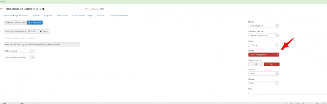

Hola, correcto lo que dices, ese es el problema que si creo un item nuevo no se publica se pone automáticamente en la papelera y no se puede sacar ni tampoco eliminar de la papelera, si edito un item que ya este creado y publicado automáticamente se pone en la papelera y ya no puedo cambiar este estado ni borrar el item.
También tengo este mismo problema con gantry5 si edito alguna partícula o hago cambios en el menu de la plantilla automáticamente se des publica y se deja de ver en la parte publica, es decir no puedo editar nada que ya este creado ni tampoco crear nuevo nada que no se quede en la papelera y deje de funcionar.

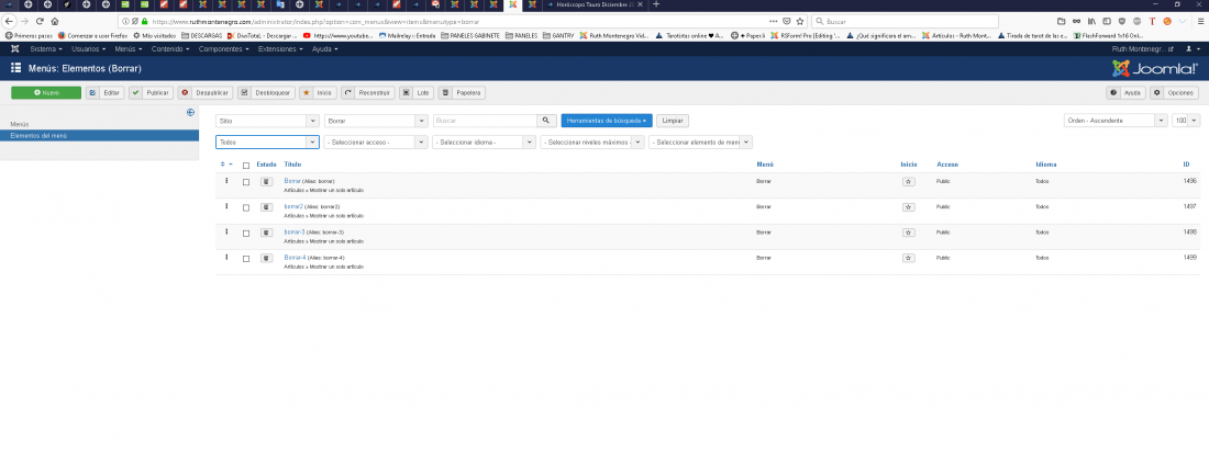

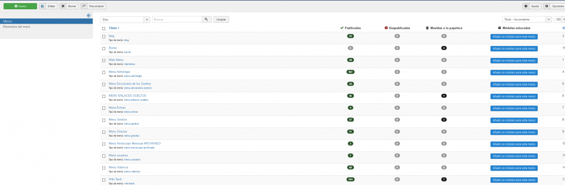

Adjunto tres imágenes de los menús, donde pueden ver todos los menús, un menú creado para pruebas y los item creados para esta prueba que están en la papelera de donde no puedo sacarlos. Para intentar explicar mejor el problema adjunto un pequeño vídeo donde se puede ver con mas claridad el peculiar problema que se me ha presentado con joomla, espero que me puedan hacer alguna sugerencia.

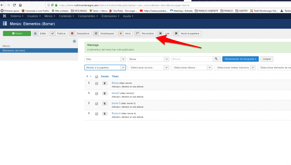

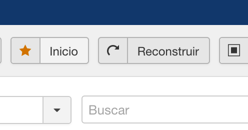

Prueba reconstruir tu menú, ingresando al menú verás en la parte superior una opción de reconstruir, tal como se muestra en la imagen adjunta.

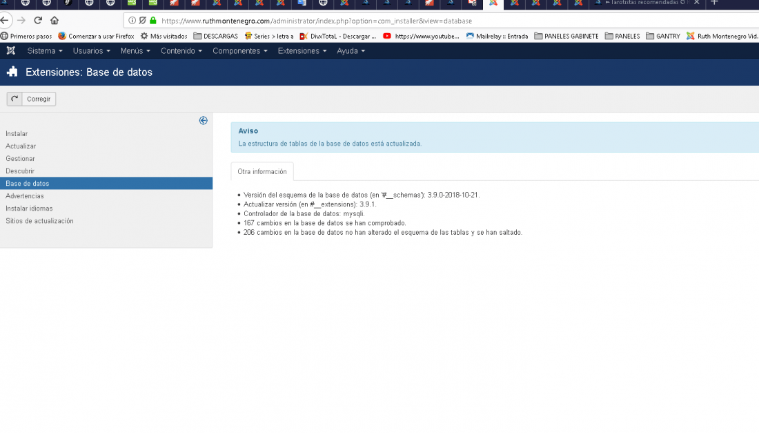

Tambíen prueba reparar estructura de BD en caso haya cambiado al acutalizar, desde Extensiones > Administrar > Base de datos.
Respondido : 23/12/2018 4:27 pm
Domingo Gil
Respuestas: 305

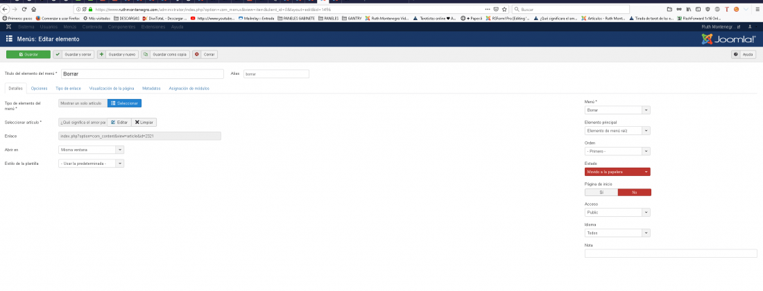

Hola, realizado pero no es la solución, sigue teniendo el mismo problema, adjunto una par de pantallazos.
