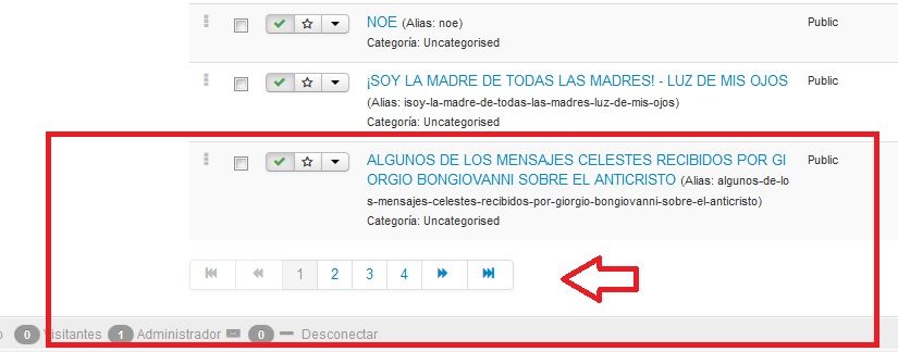

En el listado de artículos, abajo donde está la paginación si quiero pasar a otra página no pasa, busca pero trae la misma página en la que estoy, ya me lo hizo en otra oportunidad pero como tuve que restaurar el sitio y empezar de nuevo, cuando pasé todo otra vez no me lo hizo, y ahora que ya tengo todo listo empezó a hacerlo.
Digo que no es grave ya que si quiero ver los artículos selecciono ver todos y está, lo que pasa que hay categorías en las que tengo muchos y por eso me resulta cómoda la paginación.

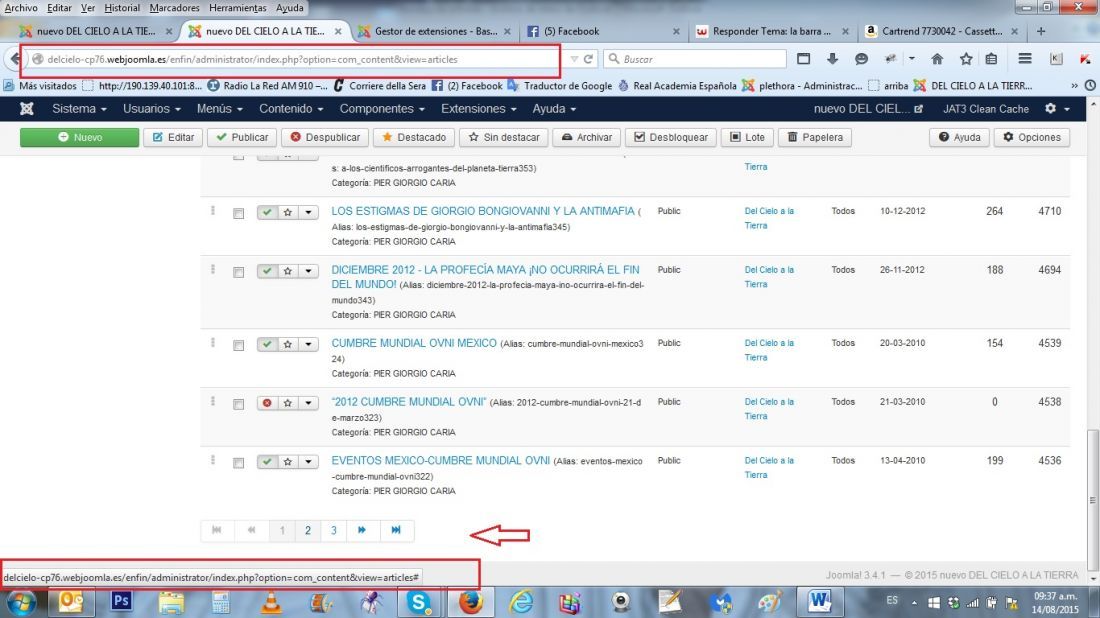

Entiendo que esto es sólo en el backend del sitio, sólo te sucede en los artículos prueba por ejemplo con categorías u otros apartados
Que enlace tiene la página 2 por ejemplo?, puedes verlo colocando el puntero del mouse sobre esta página y ver a que enlace te lleva, también al hacer click puedes verlo en la url superior que se genera.

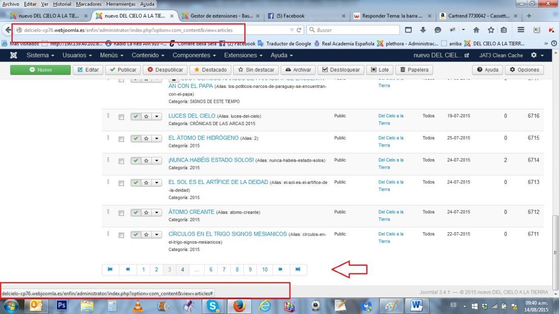

La paginación de las categorías funciona bien.
Solo me sucede con los artículos de las categorías (ver paginacion 2).
Con los artículos sin seleccionar categorías funciona bien imagen (paginacion3)
Te mando las imágenes para que veas los enlaces y según veo son los mismos tanto cuando funciona sin seleccionar categoría como cuando selecciono una categoría.
