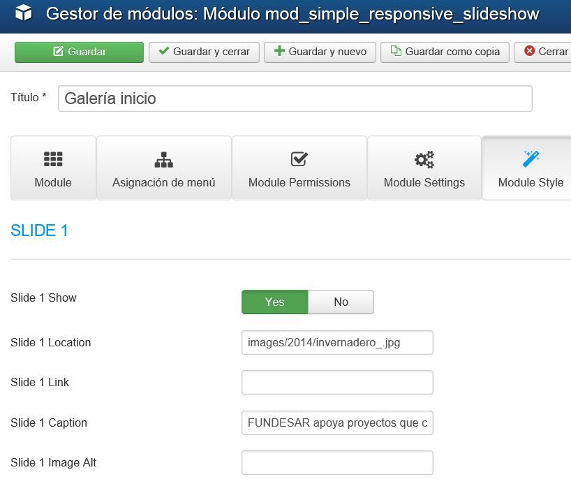

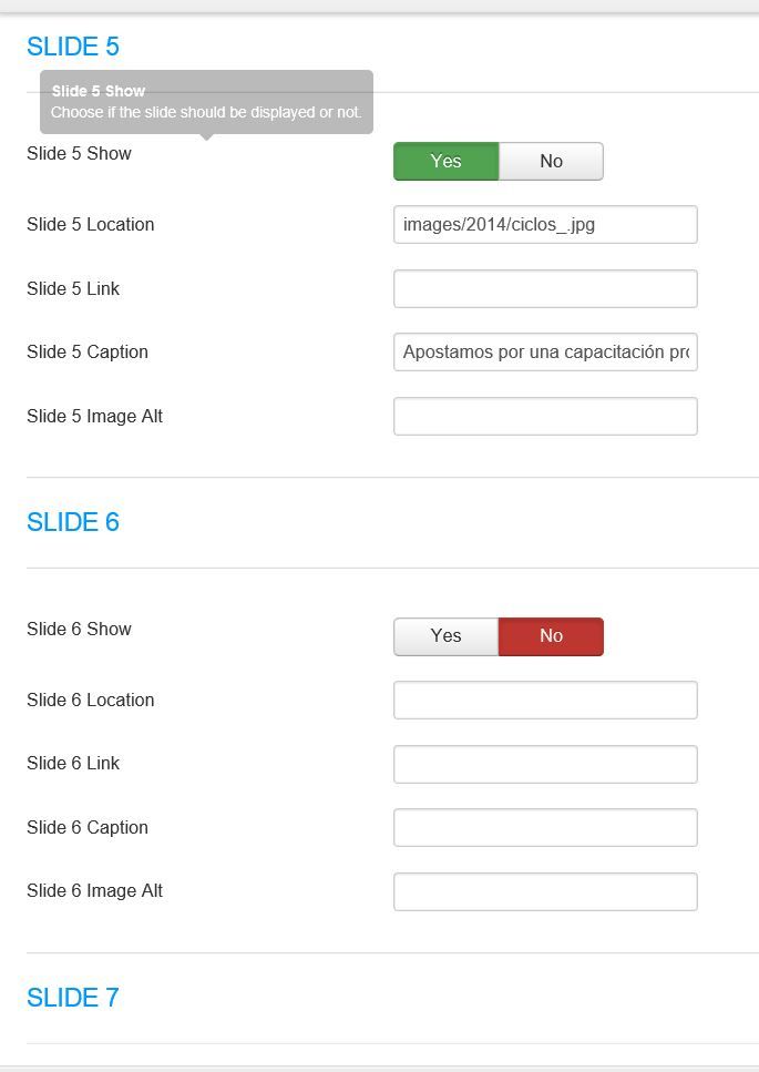

hoy he visto que la galería de fotos que tengo montada con el componente SIMPLE RESPONSIVE SLIDESHOW ha dejado de mostrar los botones de anterior y siguiente y que no alterna imágenes. La galería tendría que ir mostrando 3 imágenes con cierta frecuencia. Adjunto la configuración del componente por si veis porque se puede haber alterado el funcionamiento.
Antes de reportar el problema, probé a instalarme la última versión del componente.
También probé a ejecutarlo en varios exploradores, IE y Firefox.
El componente de la página de descarga funciona bien en estos mismos navegadores que he probado, con lo cual el problema está en mi web 🙁
Muchas gracias,
María

1. Gracias por la información 🙂
2. ¿Puedes facilitarnos una captura de tu configuración de la pestaña del módulo Module Style?
- Los formatos de capturas admitidos son .jpg y .png (no .bmp)
- No la incrustes en archivos .doc de Word o similares, ni en PDFs.
- No las unifiques en una sola captura.
Respondido : 12/09/2015 9:23 pm

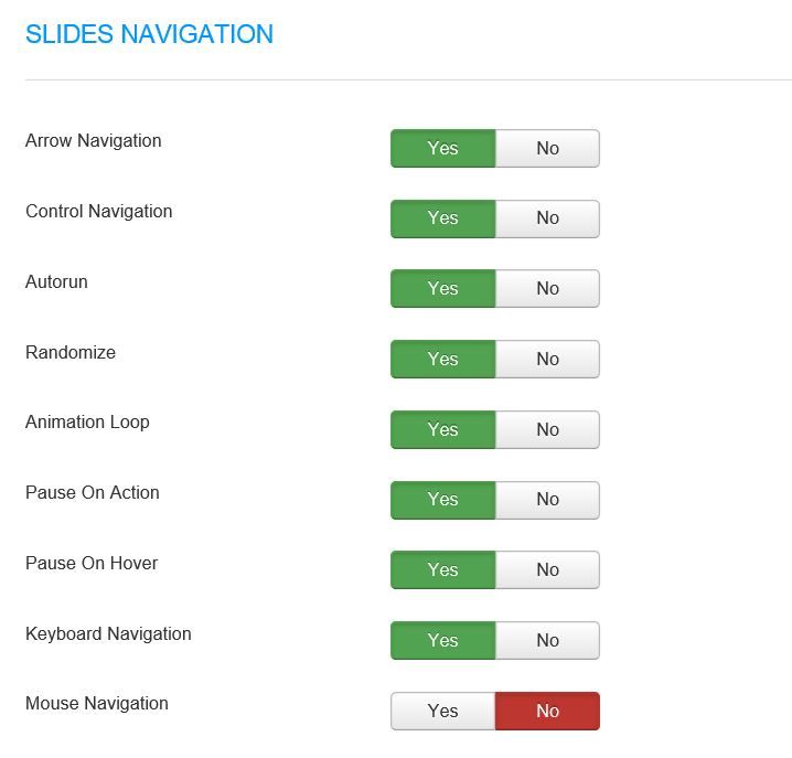

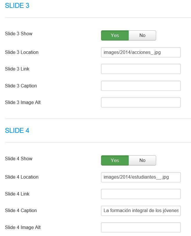

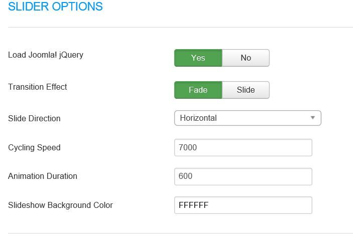

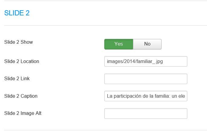

Luis, te mando todas las capturas hasta la primera slide que no tiene foto, la número 6... desde esa a la número 10 (que es la última) la configuración es la misma. Gracias, María

Es correcto que la imagen se muestra pero no alterna, prueba a cambiar el nombre de la imagen sin utilizar signos como un guion bajo sino un simple 1.jpg
Respondido : 13/09/2015 4:42 pm
Respuestas: 574
Hola Johnny, acabo de cambiar las 4 fotos, llamándolas 1.jpg, 2.jpg 3.jpg y 4.jpg pero sigue igual. Me muestra la primera, sin botones de anterior y siguiente y no las alterna....
