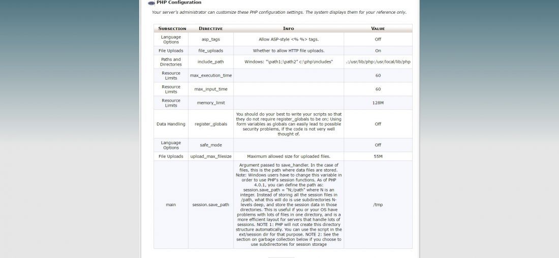

Hola que tal! Yo tengo el mismo problema. Mi web a comenzado a funcionar, dando errores de registro. PAra acceder al Backend es un suplicio y si logro entrar tardo mucho para poder conectarme o quizás grabar o modificar un articulo. Tengo la Plantilla Ja NEx actualizada a Joomla v3.5.
Hice la conulta por Ticket y me dijeron que era problema de memoria del PHP.ini, que tenía 128mb y que me habian aumentado a 256mb, pero no fue así, ya que si ingreso a mi Panel de Control, este sige diciendo que tengo 128. [ ADJUNTO CAPTURA ]

Has re-consultado esto último a través de tickets?, envíale tu captura de pantalla para que lo verifiquen.

Si ya lo hice, igualmente estuve viendo que hay en otro hilo ( https://www.webempresa.com/foro/32-Joomla!-30/138979-Problemas-con-control-panel-de-Joomla.html ) una persona que tiene el mismo inconveniente en su web y uno de sus colaboradores le pregunta si tiene instalado l JV Counter. Yo tenía instalado este plugin y al actualizar joomla dejó de funcionar. Lo cierto es que sigue apareciendo el paquete en el listado de complementos instalados y al querer desisntalarlo, no me permite hacerlo.
Que más puede ser.
