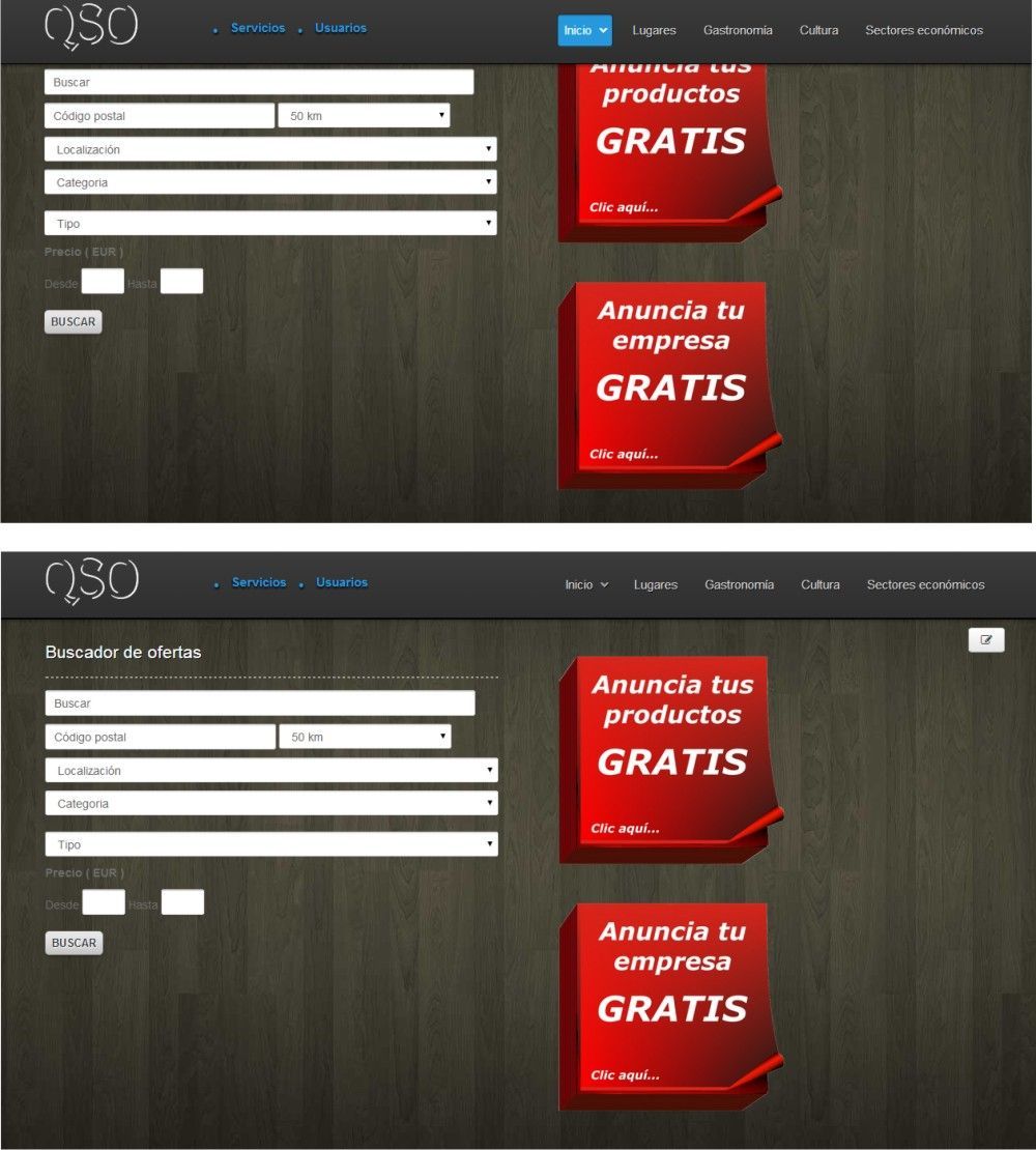

Cuando accedo a mi página con acceso público la posición Header se superpone a la posición Feature, esto no me sucede si accedo como super usuario. ¿a que se debe?

Si, he probado varias formas, de hecho los anuncios los he puesto en esa posición para que vierais con más claridad lo que sucede pero los anuncios los cambiaré de sitio. El problema es que cualquier cosa que he intentado poner en la posición feature o en su defecto la posición que utilice justo debajo de la posición header. También he probado a no utilizar la posición header colocando el menú en la posición top pero entonces la posición top es la que queda superpuesta a la que tenga debajo.

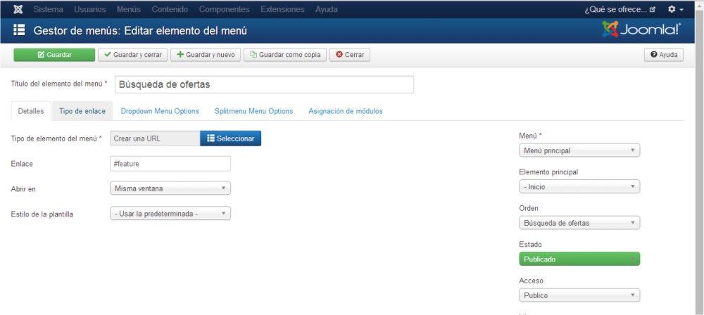

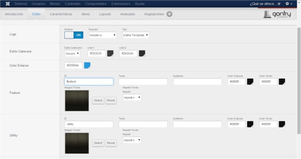

Te refieres al elemento que tengo como búsqueda de ofertas?
Es cierto que no funciona, ¿porque puede ser?
Te adjunto imágenes de como lo tengo configurado, los demás elementos están igual y si que funcionan.
He probado a apuntar otro elemento al feature pero tampoco funciona.

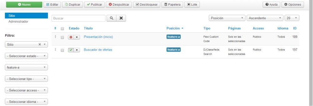

Este es el único módulo que tengo ahora mismo en esa posición.
