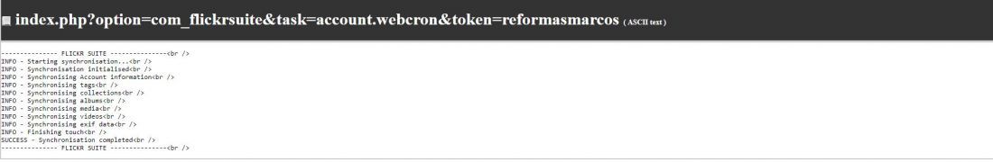

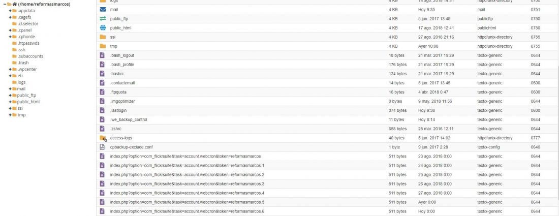

Me he puesto en contacto con el soporte técnico de Flickr Suite para confirmar que este registro no se produjera por parte del componente de Flickr al realizar la sincronización y no por la lanzar la tarea Cron.
Me han confirmado que Flickr Suite no genera ningún tipo de archivo por sincronizar el componente con la respectiva cuenta Flickr.
Por lo que el archivo probablemente se genere debido a la tarea Cron en si. os adjunto un par de imágenes para que podais ver donde se guarda este archivo y cual es su contenido.

Es muy raro, consulta a través de tickets de soporte para que descarten si la tarea cron por alguna razón genera un registro, envía la captura de pantalla del nombre de archivo generado que es igual a la url.

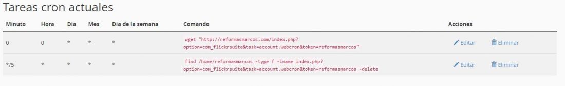

Aunque sea muy raro el hecho de que la tarea Cron encarga de sincronizar la Flickr Suite genere un archivo... podrias confirmame si la tarea Cron encargada de borrar ese fichero es correcta? ya que de momento no me funciona. El comando que tengo asigando a la tarea Cron encargada de borrar el archivo es el siguiente:
"find /home/reformasmarcos/ -type f -iname index.php?option=com_flickrsuite&task=account.webcron&token=reformasmarcos -delete"
Si la tarea Cron esta escrita correctamente y aun asi no funciona entonces me pondre en contacto con el soporte tecnico.

Un cron no genera archivos basura como tu indicas, el cron es el encargado de ejecutar una tarea en tu caso sincronizar, es decir, lo que tendrias que hacer manualmente con el plugin, el cron lo realiza por ti.
Lo que te crea el plugin es un log con las opciones que realizo, esto es lo que tienes que consulta con los desarrolladores del plugin, si tiene alguna opción para que lo genere el log.
Puedes probar con la siguiente tarea:
find . -type f -name “/home/reformasmarcos/public_html/index.php?option=com_flickrsuite&task=account.webcron&token=reformasmarcos
” -exec rm -f {} ;
