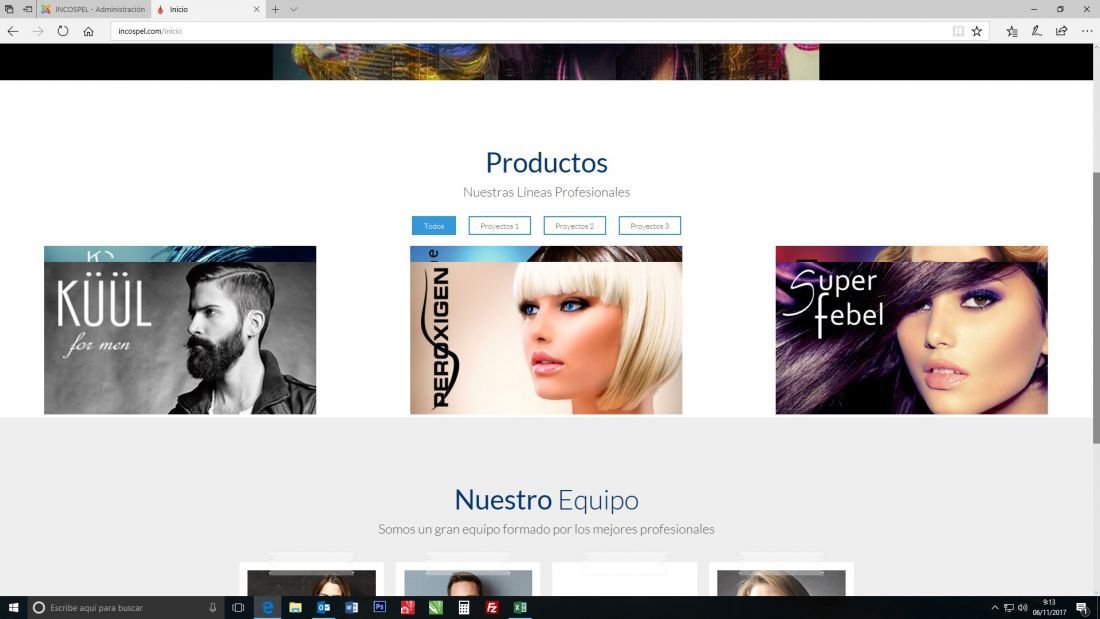

Buenas tardes, estoy trabajando con la plantilla zenith II, y cuando inicio la pantalla principal las imágenes de la pantalla de inicio del módulo Xpert Gallery aparecen montadas unas encima de las otras. (pasa de forma aleatoria)
Adjunto imagen en el campo correspondiente. Este tema ya se habia comentado hace unos meses pero la solución del foro no da resultado.

De momento lo veo en mantenimiento, sin embargo por la imagen que envías es posible que no se este cargando correctamente javascript, esto puede ser debido a un conflicto con alguna extensión, tendrías que probar ir desactivando otras extensiones hasta ver si alguna te causa el problema

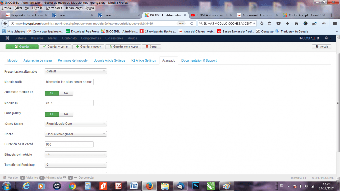

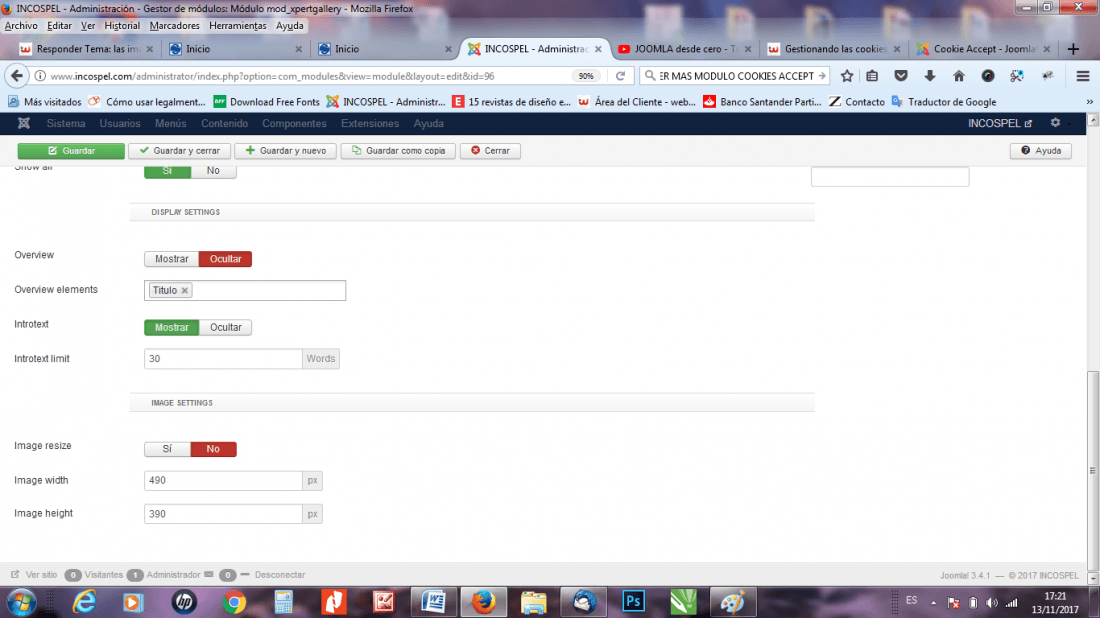

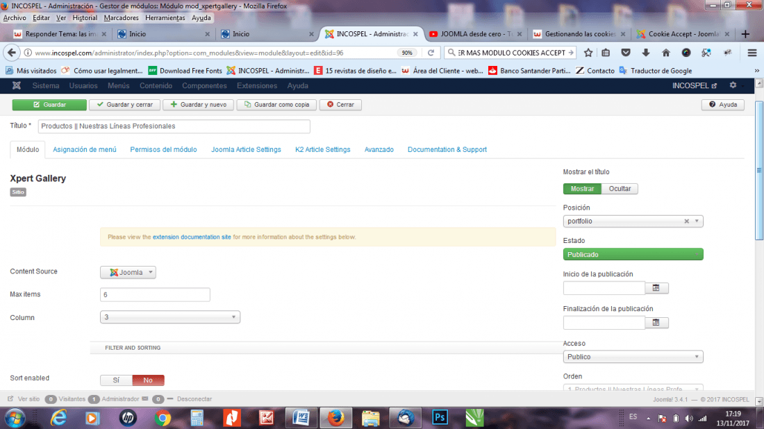

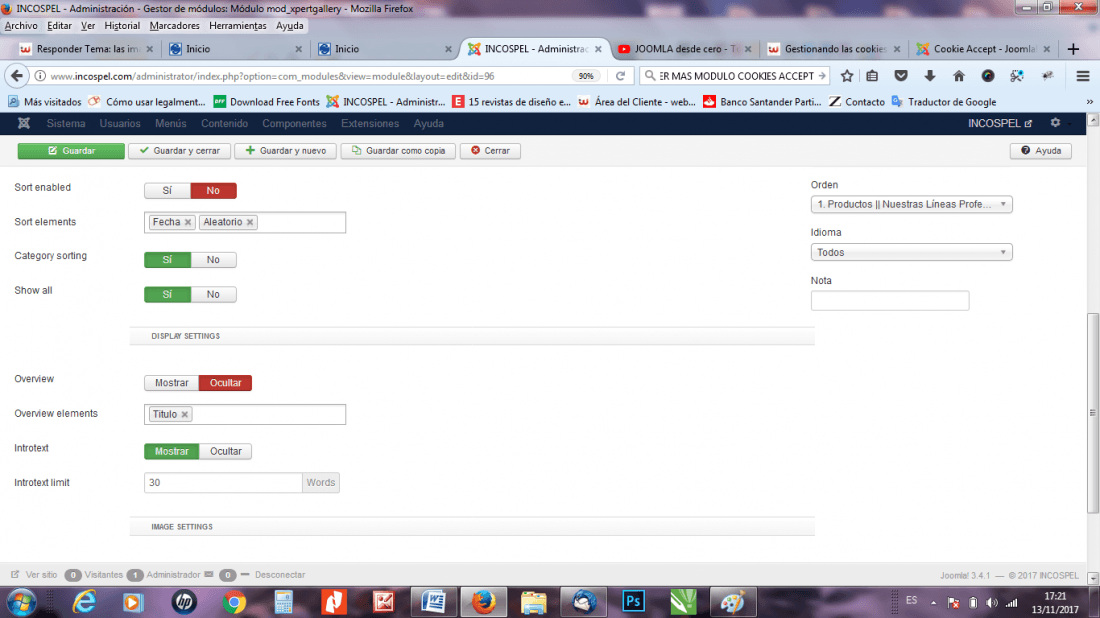

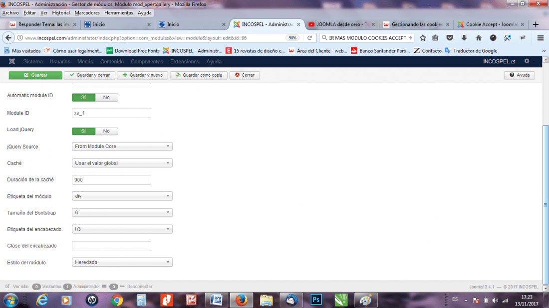

Por favor, entra en la configuración del módulo Xpert Gallery y envíanos capturas de pantalla de lo que se muestre en las pestañas Module y Advanced.
Así podremos ver si la configuración es correcta.
Respondido : 13/11/2017 5:02 pm
 ANA
Respuestas: 53
Hola Pablo, adjunto imágenes ...
aunque la página esté en mantenimiento en este enlace se ve correctamente www.incospel.com/inicio
Gracias Pablo

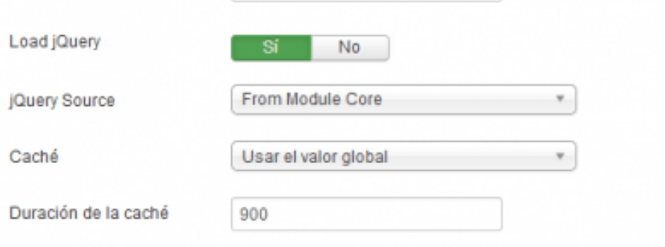

En la página de configuración de carga de jquery y cache , prueba primero deshabilitando cache y luego jquery y verifica.

Buenos días, he configurado lo que me ha comentado jhon:
"En la página de configuración de carga de jquery y cache , prueba primero deshabilitando cache y luego jquery y verifica."
Y se siguen solapando las imágenes. Es un problema ya que este módulo es bastante importante y no puedo anularlo.
Me podéis dar otras opciones, por favor.
Ana

Hola otra vez, otro dato.
Las imágenes del módulo xpert gallery sólo se solapan en la primera carga. cuando se recarga la página siempre se posicionan bien.

Buenas tardes, siento insistiros en el tema pero para mis conocimientos básicos no logro solucionar el problema de este módulo en esta plantilla. Todas las que he utilizado de webempresa / joomla me han ido perfectas, pero esta no se porque me está dando este problema. No he instalado ningún plugin ni módulo fuera de plantilla. El único que he instalado ha sido el Cookies Accept, pero el problema de las imágenes solapadas ya lo tenía antes de instalar este módulo.
Jhon, respecto a tu propuesta:
1- "revisa desactivando otras extensiones":
hay muchas extensiones entre módulos y plugins tengo que probar TODAS una a una ?
2- Desactiva la cache": Desactivando la cache se sigen montando.
NOTA: Con la cache limpia del Navegador se montan siempre las imágenes. Una vez abierta la página y navegando por la misma nunca se vuelven a montar, esto sin limpiar la cache de navegador.
