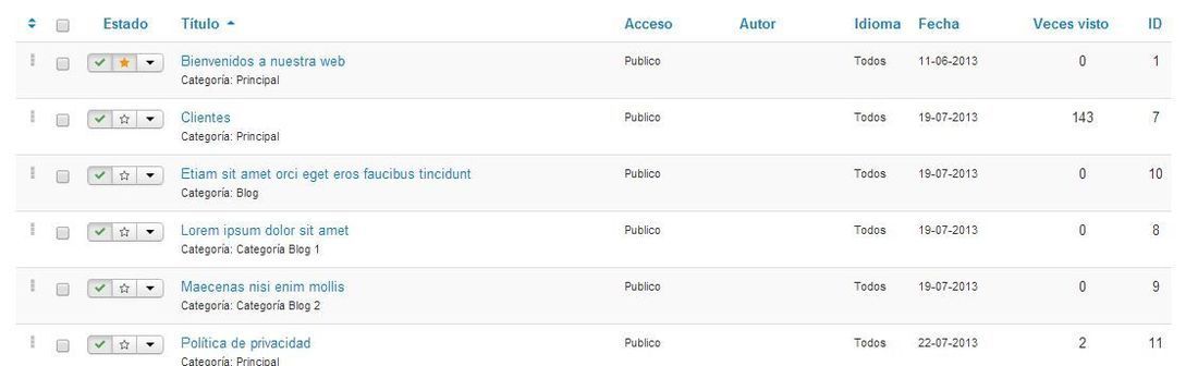

Necesitamos un tipo gestión de listas-directorios , una ficha por socio, y que luego los datos queden expuestos en tablas , y las tablas al menos con 6 campos o columnas. Mas o menos como en la captura adjunta
, tal cual una tabla como aparce en el backend de joomla los artículos, con su id , ordenación desde los títulos de los campos...

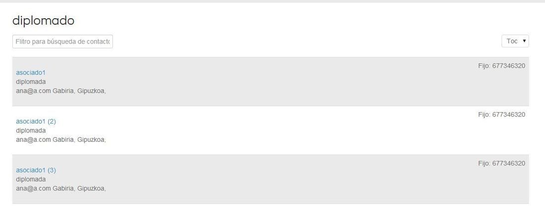

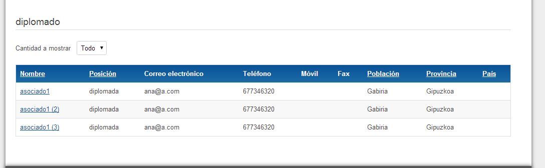

Sigo dándole vueltas a este asunto y el caso es que he vuelto a intentar trabajar con el compomente de joomla contactos y... conclusiones me serviría con la condición de que se viera como en la plantilla beez y como uso la enecelado no se ve tipo tabla. ¿habria algún modo de que en encelado este componente se viera como en beez? adjunto captura de encelado ( primer adjunto) y de beez (segundo adjunto que es como quiero que se vea)
Gracias y un saludo
