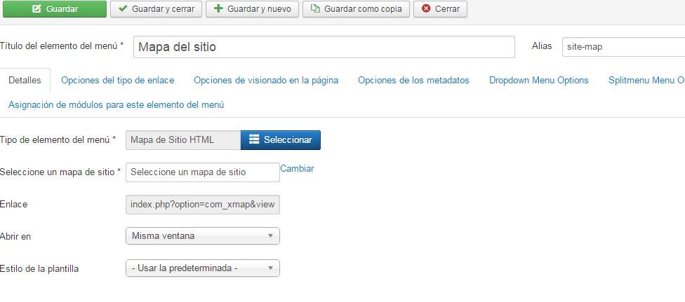

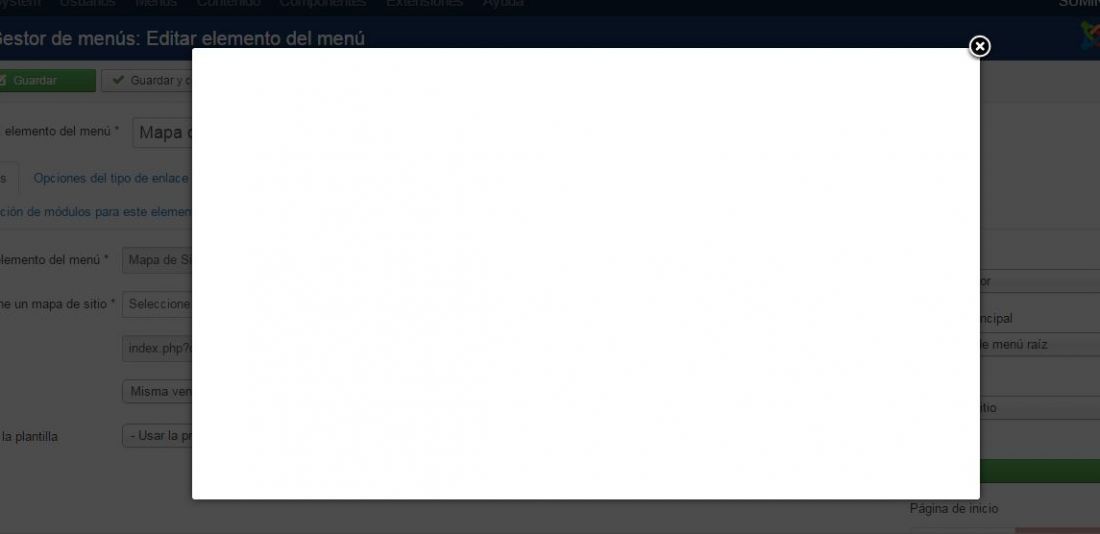

Hola, cuando pincho en el mapa de sitio me queda la página en blanco.
Os enseño la configuración que tengo
cuando pincho en "cambiar" se me queda la pág. en blanco y no puedo elegir nada.

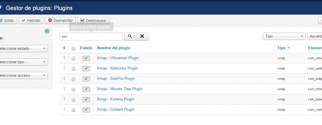

He mirado los plugins y el xmap lo tengo todo habilitado
¿Que debe pasar? he pensado en desinstalar el pluging "xmap" y volverlo a instalar, por si no es comatible con joomla 3 que he actualizado, (ya me ha pasado con otras extensiones) pero no se de donde descargarlo para joomla 3. (no lo encuentro). ¿Qué puedo hacer?

Debe saber que el componente Xmap a dejado de funcionar, ya que el autor ha dejado de dar soporte. Puedes reemplazarlo por OSmap : www.webempresa.com/blog/item/1745-genera-tu-sitemap-en-joomla-3-4-con-osmap.html

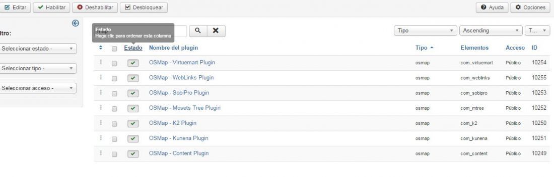

Hola, ya lo he hecho, al instalar OSMap me sale este mensaje: Please, go to plugins page to enable/disable the OSMap plugins you need
qué tengo que habilitar ro deshabilitar?

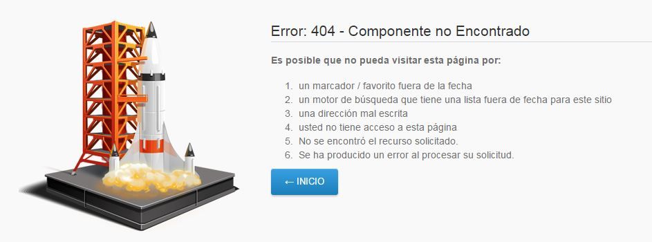

Cuando cargo la página del mapa de sitio ahora me sale esto:

El error con la página del componente es probable que se produzca porque antes estaba relacionada con el XMap y ahora tendría que estar con el OSMap.
Tienes que editar el elemento de menú y en "Tipo" seleccionar la opción de OSMap. De esta forma tendría que volver a funcionar el enlace.
Respecto a la configuración de los plugins, parece correcta. Si se siguen produciendo errores podrías probar a ir deshabilitando plugins para ver si encuentras alguno que esté generando problemas. Por ejemplo, tienes plugins relacionados con SobiPro, Mosets Tree, Kunena o K2 que puedes desactivar si no estás utilizando estos componentes. Como mínimo debería estar activo el plugin "OSMap - Content Plugin".
