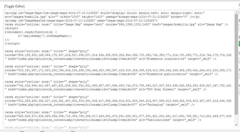

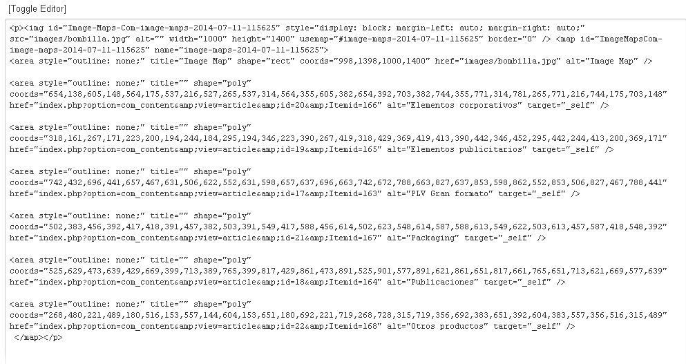

Tengo una imagen ya mapeada en la página http://www.image-maps.com/ y funciona perfectamente. Solo hay que cambiar las direcciones de los enlaces y adaptarlas a tus necesidades y va muy bien. El problema surge cuando visito la página desde un móvil, y ahí ya no funciona nada. Habría alguna forma de que fuera responsive como el resto del sitio?.
Adjunto el código de mapeo del editor JCE...

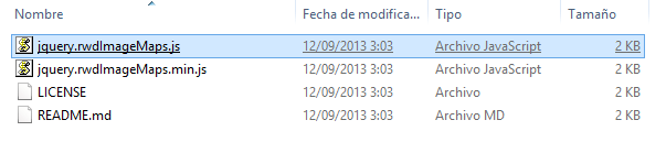

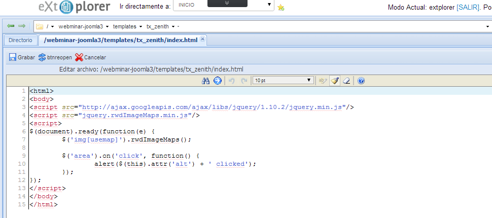

te mando una captura de pantalla del achivo donde metí el código...pero no tengo claro que solo con este código se pueda solucionar lo de la imagen mapeada...
En el plugin que descargué tiene cuatro archivos que te adjunto tb...en la página del plugin es bastante fácil colocar el código...pero en joomla no encuentro el index.html y el css correspondiente.

Hola Oscar
Tal como te comenté para implementar un plugin jquery (no es un plugin joomla) requiere que tengas algo de conocimiento en programación, y efectivamente para Joomla es aún más especial.
Primero, olvidate del archivo index.php de la raiz de tu sitio ya que debes trabajar sobre el archivo index.php pero de tu template que estas usando.
Aqui se explica los pasos
https://github.com/stowball/jQuery-rwdImageMaps
1- Te ahorraras el primer paso por que ya esta cargando jquery en tu sitio web tu plantilla
2- Tendras que agregar el archivo "jquery.rwdImageMaps.min.js", de hecho es el único que necesitas, puedes copiarlo a alguna carpeta de tu template y luego hacer referencia o usar esta url como referencia a la insersion y a manera de prueba:
http://mattstow.com/experiment/responsive-image-maps/jquery.rwdImageMaps.min.js
Es decir agregar
Ten en cuenta que lo anterior si usarás la url del autor será para probar luego será mejor que uses la tuya propia copiando el archivo en alguna ruta de tu sitio
3- copiar el código
$(document).ready(function(e) {
	$('img[usemap]').rwdImageMaps();
Y eso sería todo según lo que se documenta, en tu caso el CSS ya funciona para redimensionar la imagen por lo que no sería necesario agregarlo

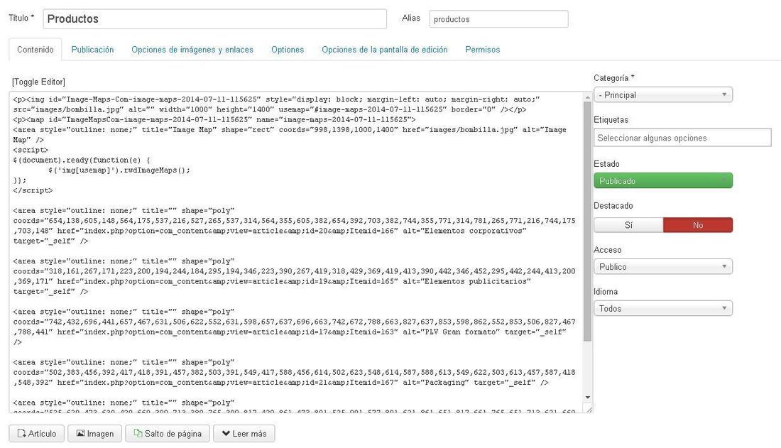

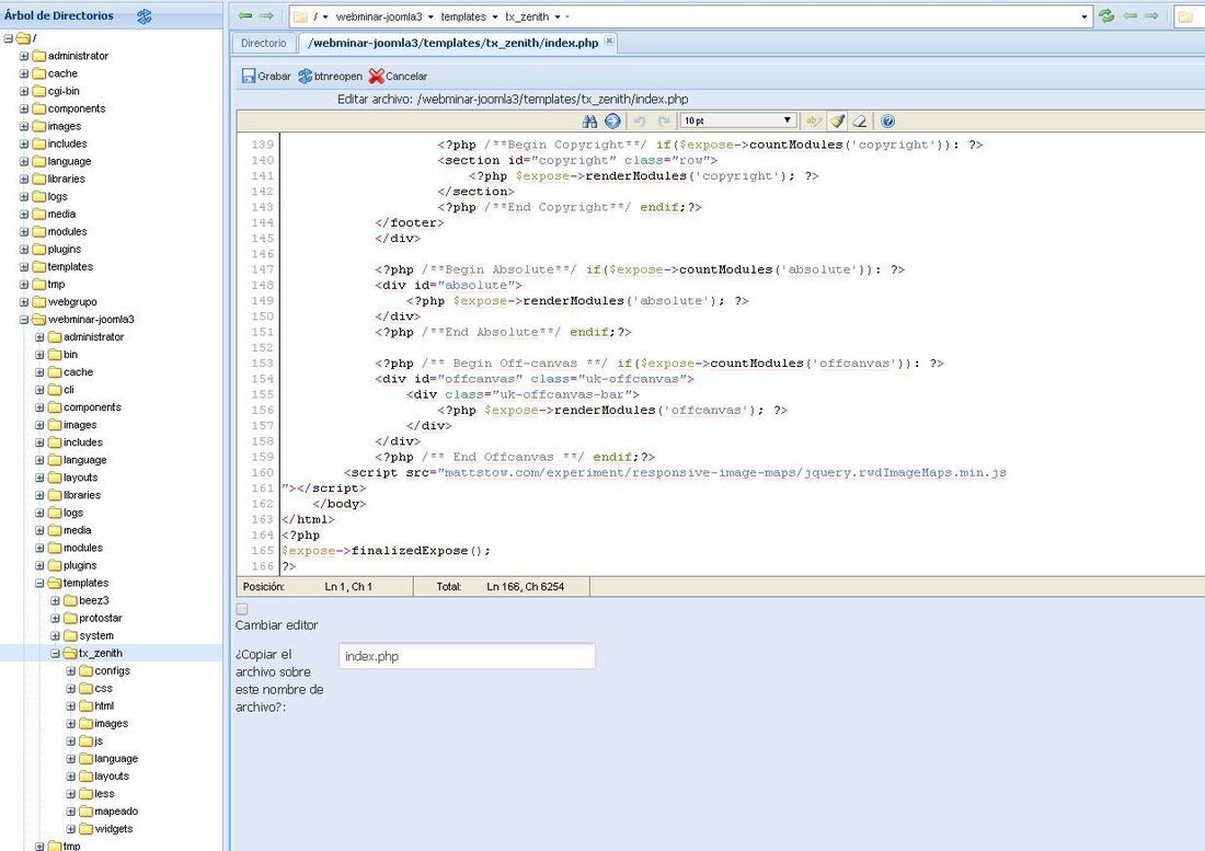

He creado una carpeta en el directorio de mi plantilla..Tx_Zenith y la he llamado "mapeado". Subí el archivo "jquery.rwdImageMaps.min.js" dentro de la carpeta "mapeado". En el index.php de dentro de la carpeta Tx_Zenith he pegado el código "" para que busque el archivo jquery.rwdImageMaps.min.js y dentro del archivo productos donde está el mapeado de la imagen de la bombilla...donde te adjunto una captura de pantalla...he pegado el código
y sigue sin funcionar.
Cuando redimensiono el navegador o accedo a la página desde el móvil la imagen se redimensiona y se muestra más pequeña pero el código de mapeado de la misma no lo redimensiona.
Me parece que he seguido bien los pasos pero evidentemente algo se me escapa porque no resulta.
¿qué puede estar mal hecho?...Jhon.
Gracias...

Hola Oscar
Primero, debes colocar el archivo .js antes del código de javascript
Luego evidentemente tienes un error que es la ruta, será mejor que coloques la ruta absoluta de tu sitio ya que esto es incorrecto :
Debes tener la ruta completa ( http://tusitio.com/templates/tutemplate.../etc), esto se hace con programación, pero en tu caso para que no te compliques simplemente pon la ruta completa.
PD. Te comente q también puedes hacerlo con la ruta del autor.
Respondido : 15/07/2014 6:22 pm

Hola Jhon...
He cambiado la ruta por el del autor y tampoco funciona. Te adjunto las dos capturas...el código de la bombilla mapeada con el trozo de código y el index.php con el código que lleva al plugin del autor... Mira si está todo correcto ...
Gracias...

Hola oscar
Estas que lo colocas de manera incorrecta, las rutas deben tener http:// delante ya que son absolutas, ya que harás referencia al sitio externo, además el script debe ser lo último que se ejecute, revisa el codigo fuente de :
http://mattstow.com/experiment/responsive-image-maps/rwd-image-maps.html
Tal como te dije si no conoces algo de programación se te complicará el tema.
PD. no es común usar mapeos para móviles, lo mejor que podrías hacer es hacerlo más accesible colocando los links directamente debajo de la imagen con sus descripciones, al menos el versión movil será mejor tenerlo asi y también será accesible para dispositivos para invidentes.
