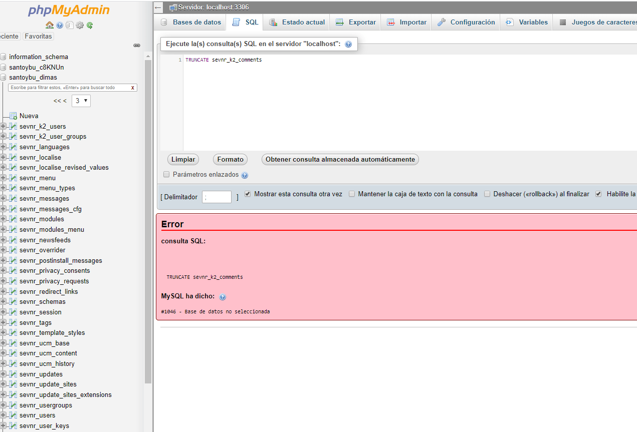

hola desahabilite en el sitio el forms con k2 poruqe sin darme cuenta tenia 8000 mensajes la base de datos pesa 98mb esta enorme quiero borrarlos
k2
de forma masiva por phpmyadmin busque info pero no me anda la secuencia

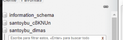

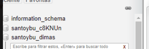

Antes de ejecutar la consulta selecciona la base de datos de tu sitio web, aparecen en la parte lateral izquierda, ver imagen.
Para saber qué base de datos es la correcta, puedes ubicar los datos de configuración de Joomla en el archivo configuration.php
Captura de Pantalla 2020 05 23 a la(s) 10.45.33

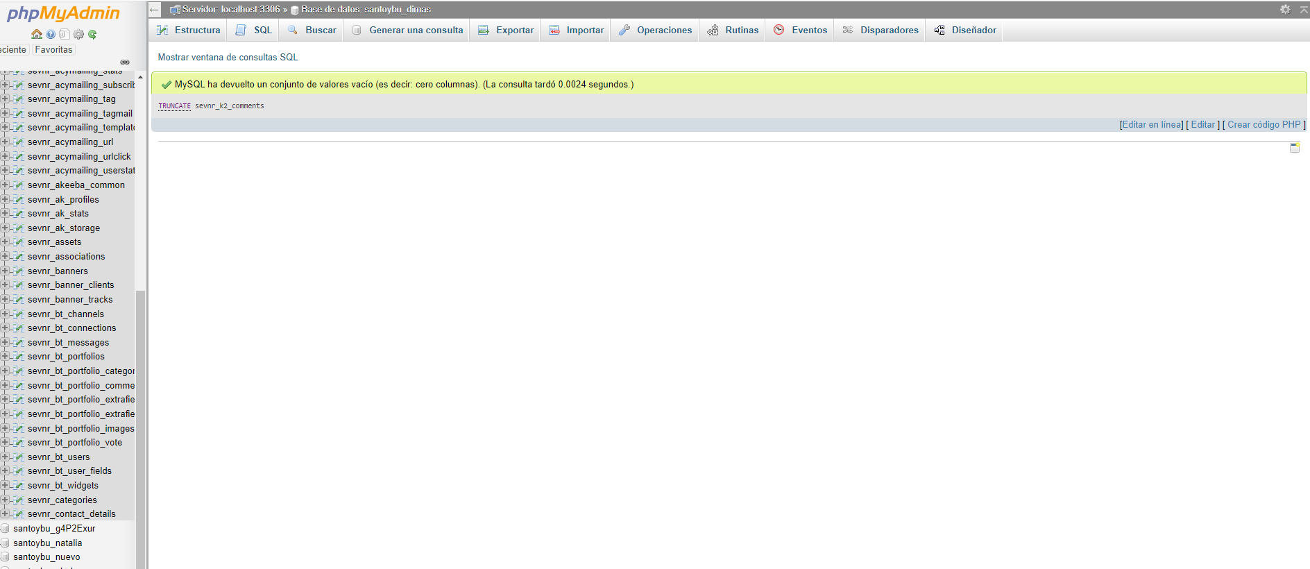

pero me da 0 y tengo muchismos
Respondido : 23/05/2020 6:43 pm
Respuestas: 1734
dimasmensajes
Al ejecutar truncate no debe devolverte la cantidad de registros.
Si quieres comprobar la cantidad de registros selecciona la BD y luego la tabla, es posible que la tabla no aparezca en la parte lateral, búscala en la parte derecha y luego usa la sección de browse, allí puedes verificar la cantida de registros.
