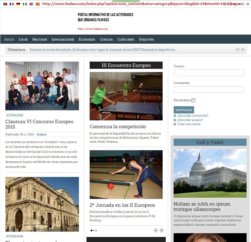

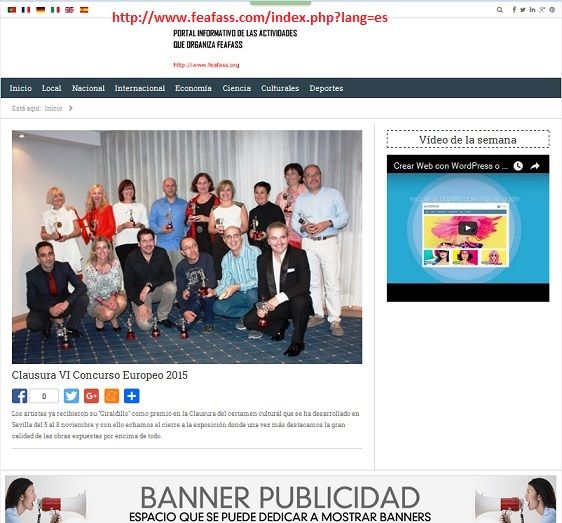

En ese sentido no tengo problema, el problema esta en que cuando entro al portal me redirige directamente a la URL: http://www.feafass.com/index.php?lang=es a pesar de que en la plantilla le tengo dicho que el menú de inicio sea el de por defecto de la plantilla. No solo cuando entro en el inicio, sino que cuando cambio de idioma efectivamente me coloca esta misma URL, pero con cambio de idioma tal como http://www.feafass.com/index.php?lang=it (para el italiano, etc). ¿Qué me ocasiona esto? Pues que se me descompone toda la plantilla y en lugar de mostrarme todos los módulos y características definidas en el Inicio del menú principal ( http://www.feafass.com/index.php?option=com_content&view=category&layout=blog&id=19&Itemid=101&lang=es) únicamente me la define con el siguiente aspecto:

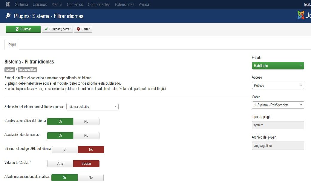

Entiendo que trabajas con los multiidiomas nativos de Joomla y en consecuencia utilizas un plugin para habilitar la gestión del idioma por defecto o en base a la IP del navegador ¿lo has verificado?
Gestor de Extensiones, Plugins, System – > Language Filter (Sistema -> Filtro de idioma).
Facilítanos una captura de la configuración por favor.

El problema en realidad es porqué el enlace del menú general que aparece en la plantilla palene (cuando pulso Inicio) me coloca el aspecto bueno de la plantilla y cuando pulso en cualquiera de los idiomas me deja el aspecto que os acompañé en la imagen anexada anteriormente.

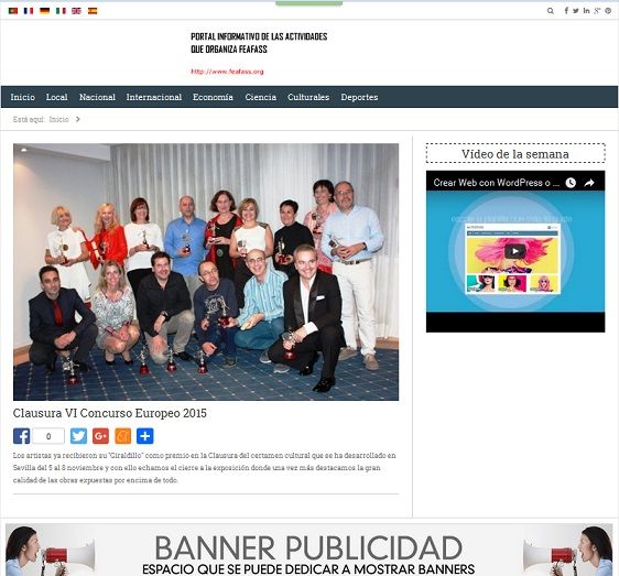

El problema en las banderas no es la traducción, el cambio de idioma lo hace perfectamente, ni siquiera que yo quiera un menú en pantalla traducido en cada idioma, ni a eso llego. El problema es que desde que introduje los idiomas, la plantilla palene no presenta el mismo aspecto. No es lo mismo el aspecto que presenta cuando yo voy cambiando de banderita...
http://www.feafass.com/index.php?option=com_content&view=category&layout=blog&id=19&Itemid=209&lang=de
(este está hecho simplemente pinchando en la bandera de aleman)
que éste donde en la plantilla me aparecen todos los módulos que tengo:
http://www.feafass.com/index.php?option=com_content&view=category&layout=blog&id=19&Itemid=101&lang=de
(este está hecho pinchando en la bandera de alemán y después pulsando el botón inicio del menú superior)
...lo único que cambia es el -Itemid: 209 frente a 101 que es la referencia a una categoría en formato blog... aunque ambos hacen referencia a la mísma categoría.
-- esto ocurre con todos los idiomas (inclusive el español)--
Mi pregunta desde el principio, es porqué cuando cambio de idioma se descompone la plantilla hasta que no pincho en Inicio del menú que tengo para cualquier idioma -es fijo- que hace referencia a:
http://www.feafass.com/index.php?option=com_content&view=category&layout=blog&id=19&Itemid=101 (sea en el idioma que sea)
En este momento vuelve a tener el formato deseado para mí.
