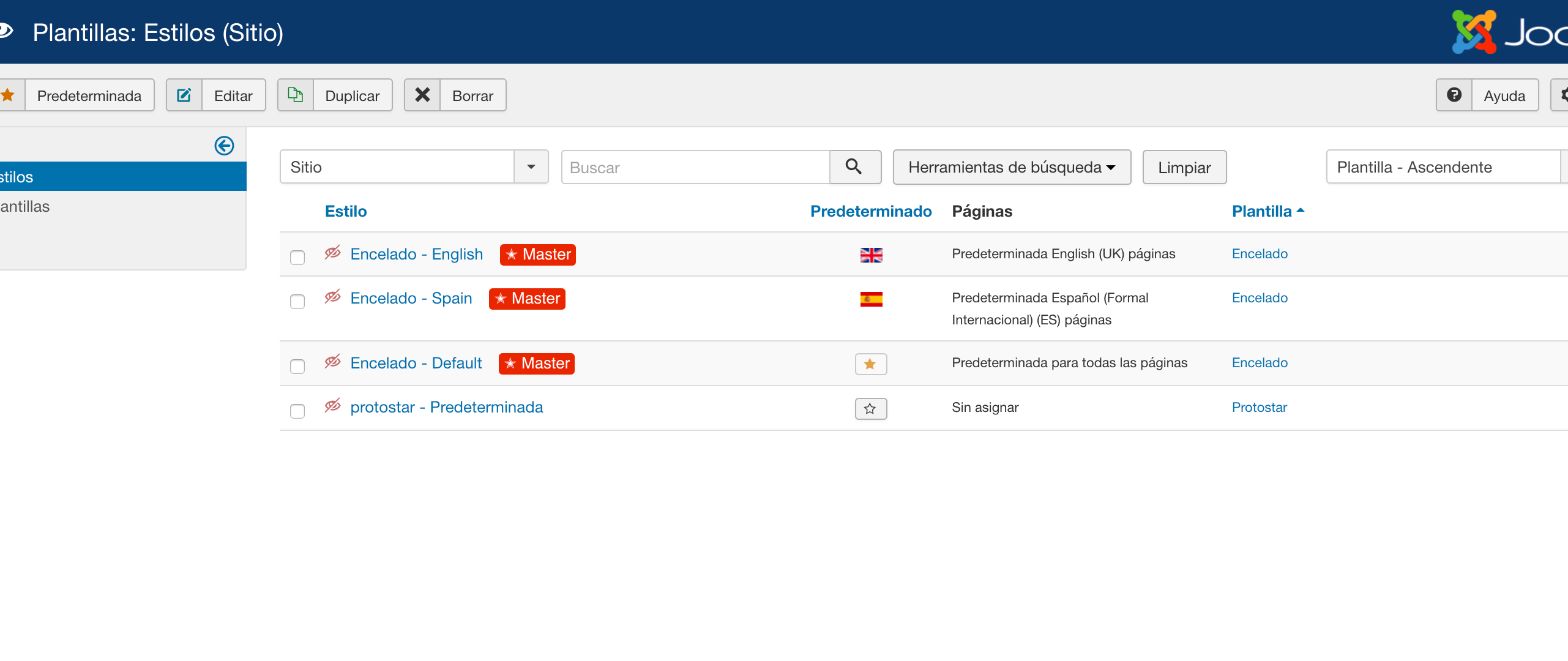

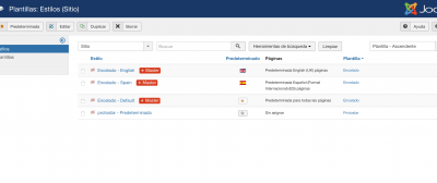

Hemos clonado una de nuestras webs para realizar modificaciones (la que aparece abajo en dominio afectado). El caso es que nos desaparece el menú en inglés. Es decir todo está bien, pero al pulsar en la bandera en inglés, el menú HOME, Success histories etc.. (es decir el traducido). En las plantillas todo está correcto, plantilla default, plantilla español, plantilla inglés.  Default como genérica, y el resto cada una en su idioma. Sin embargo al pulsar en bandera inglés, el menú desaparece. Regresamos a la bandera españa, y vuelve a aparecer.
Por otra parte, obserbo que en plantillas/estilos. HAcemos un cambio, guardamos. Salimos, y al volver a entrar al estilo de la plantilla está igual que antes de guardarlo. Es decir que algo nos vuelve a dejar el estilo de la plantilla como antes de guardar.

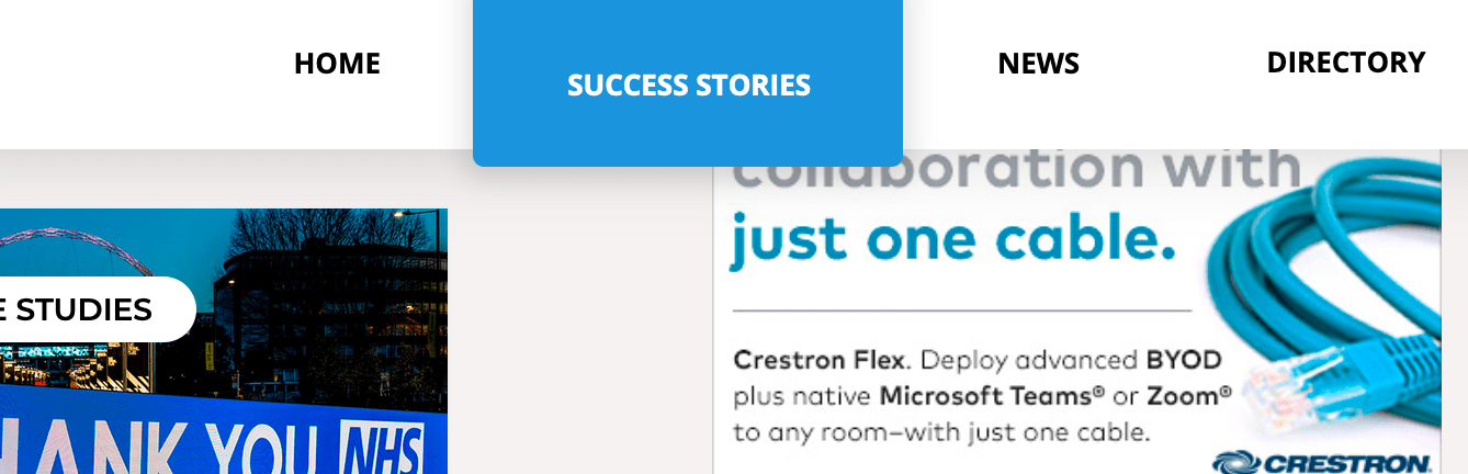

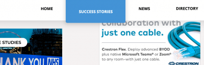

A mi me sigue apareciendo, si que desaparece temporalmente al hacer scroll pero luego aparece. No se si te refieres a eso.
Lo veo como en la imagen adjunta.

Es que ya estaban funcionando. Y es una copia. Te adjunto capturas de la configuración.
Captura 1
adjunto las capturas de la configuración.
Captura 2
Respondido : 30/12/2020 1:57 pm

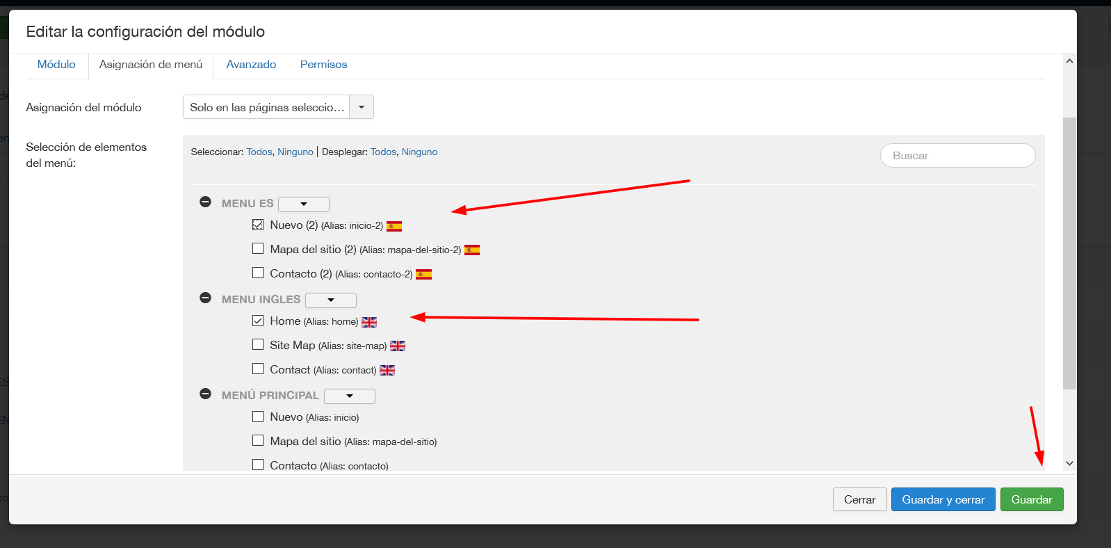

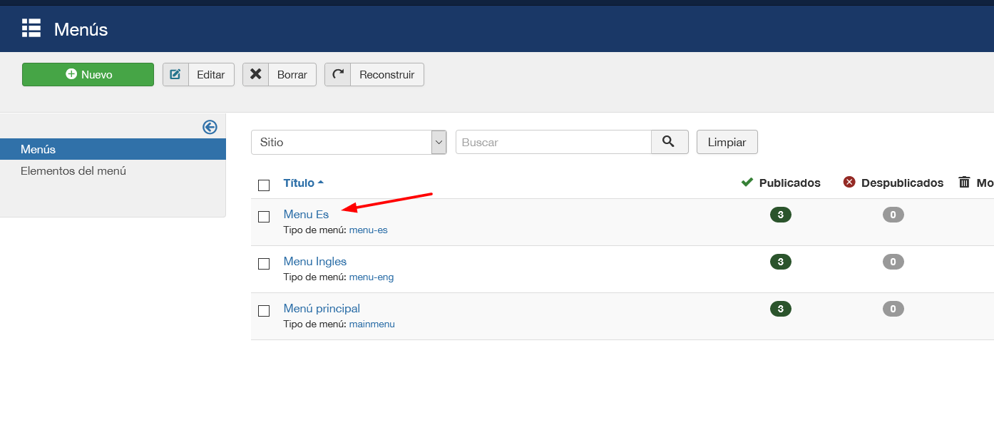

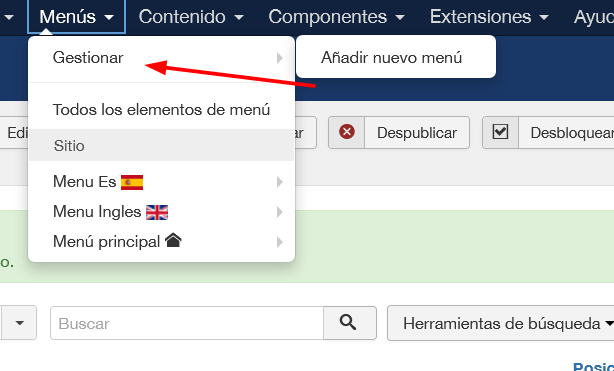

Es muy raro que no logres visualizar el menú, es como si no estuviera configurado de forma correcta. Prueba lo siguiente ve al apartado Menús -> Gestionar
Screenshot

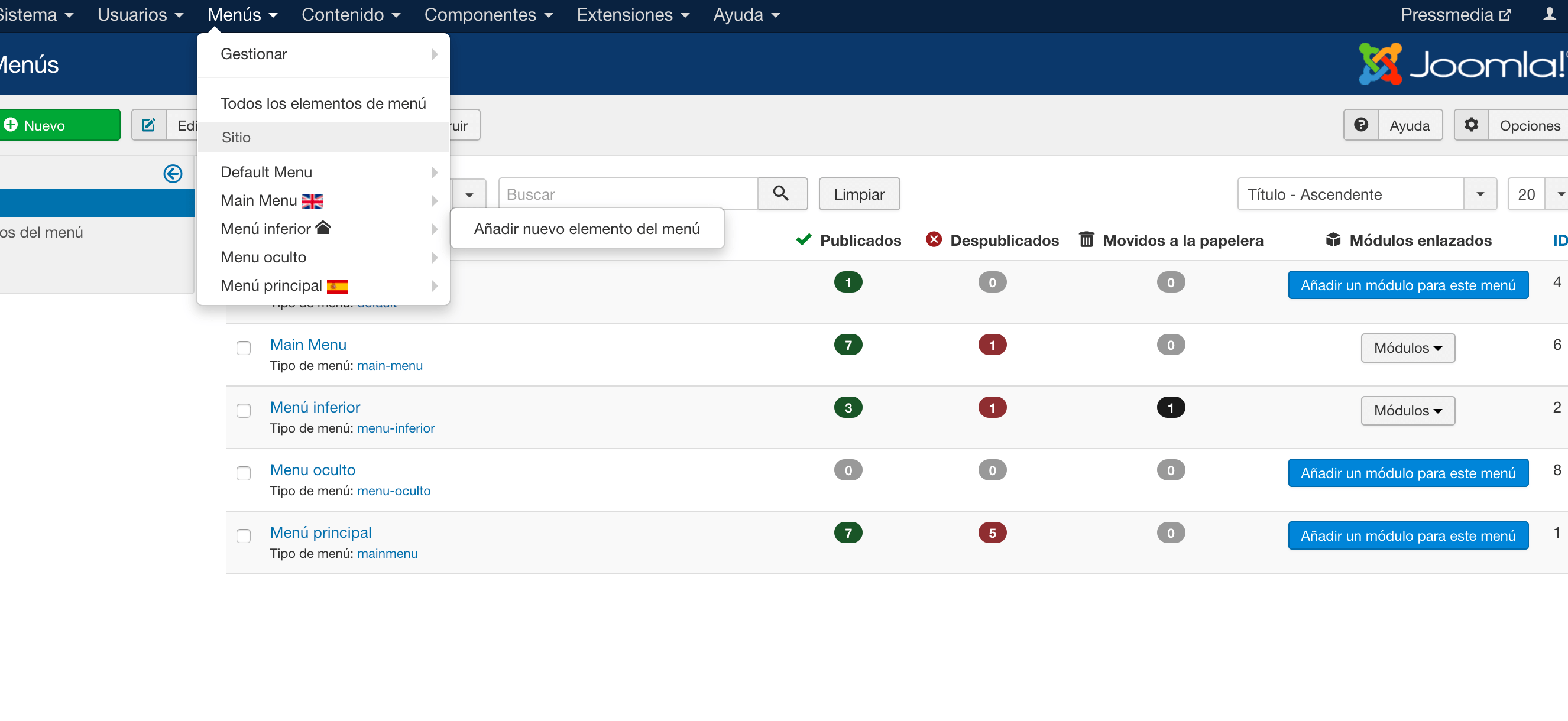

Dentro de este pulsa el menú principal asignado
Screenshot

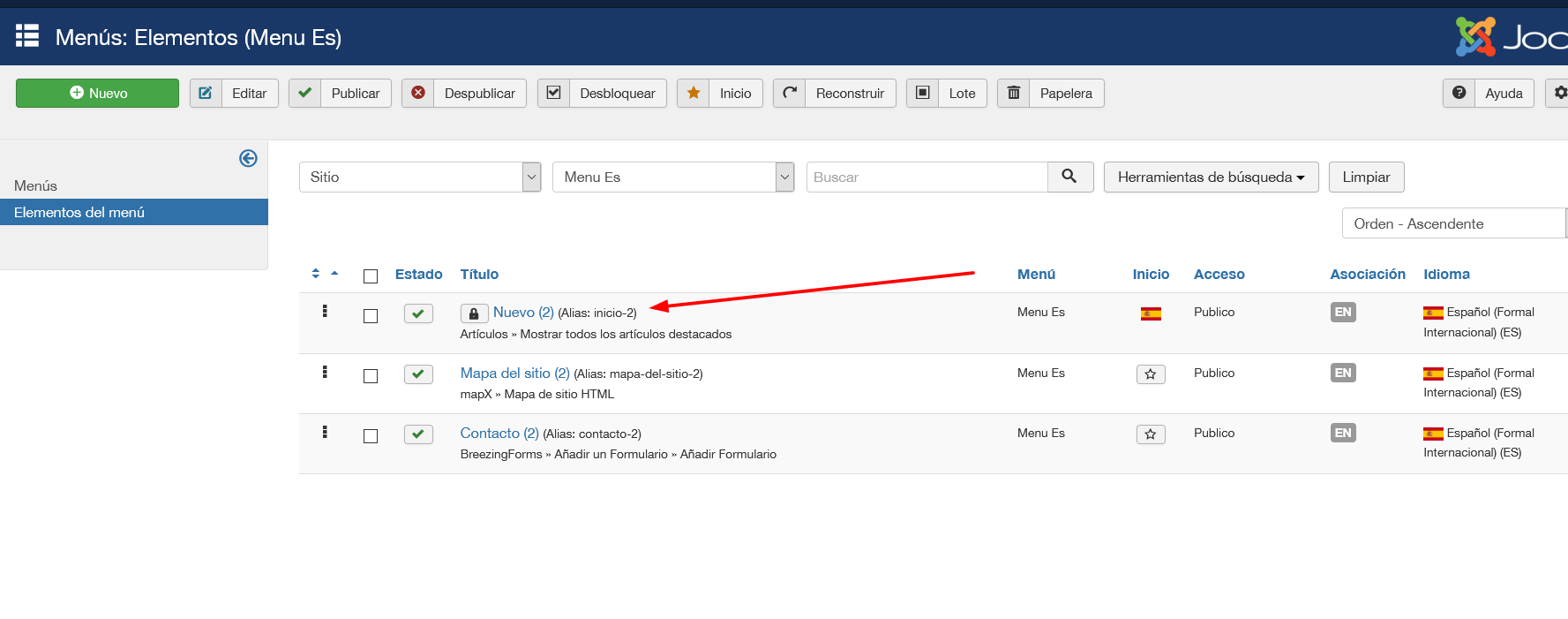

Dentro de este selecciona tu pagina de inicio y pulsa sobre ella
Screenshot
En la pestaña asignación de menú comprueba que el menú de Ingles esta marcado como si
Screenshot
Pulsa sobre el nombre y prueba cambiar la asignación del menú
Screenshot
Verifica si con esto logras ver el menú en ingles
De igual forma verifica si las asociaciones se están realizando de forma correcta para cada paginad de acuerdo a su idioma correspondiente

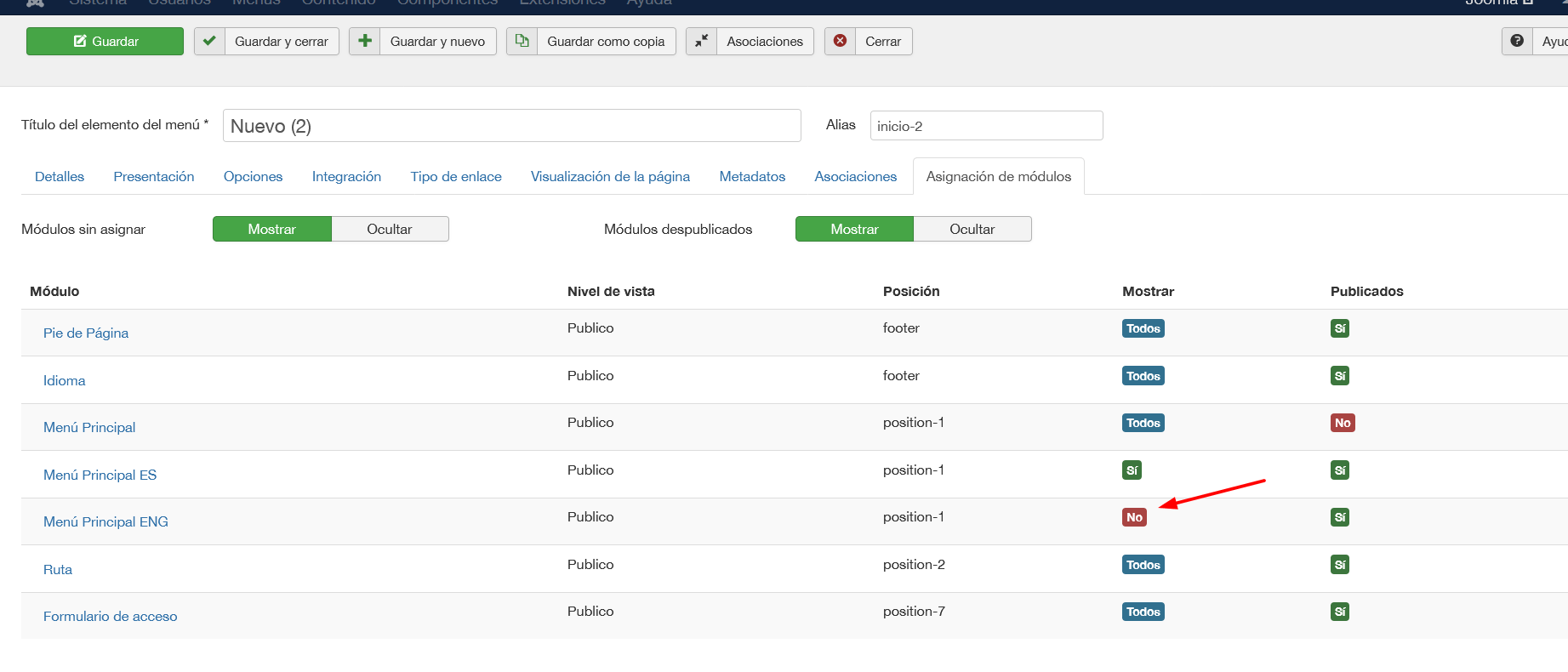

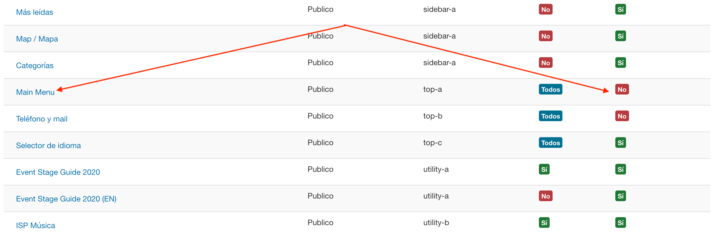

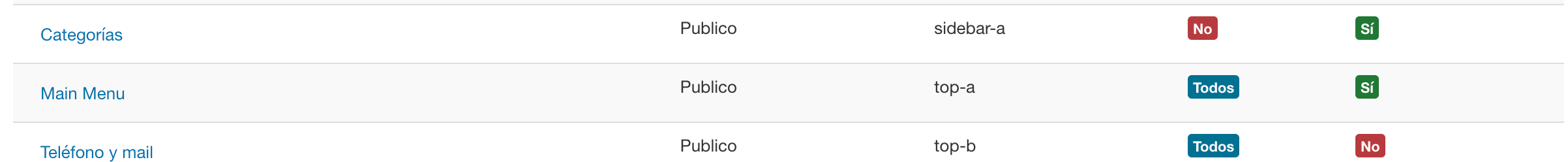

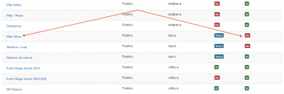

He seguido los pasos indicados en el post anterior. En la primera captura muestro como estaba:
Asignaciones
Ahora lo hemos cambiado así:
ahora si

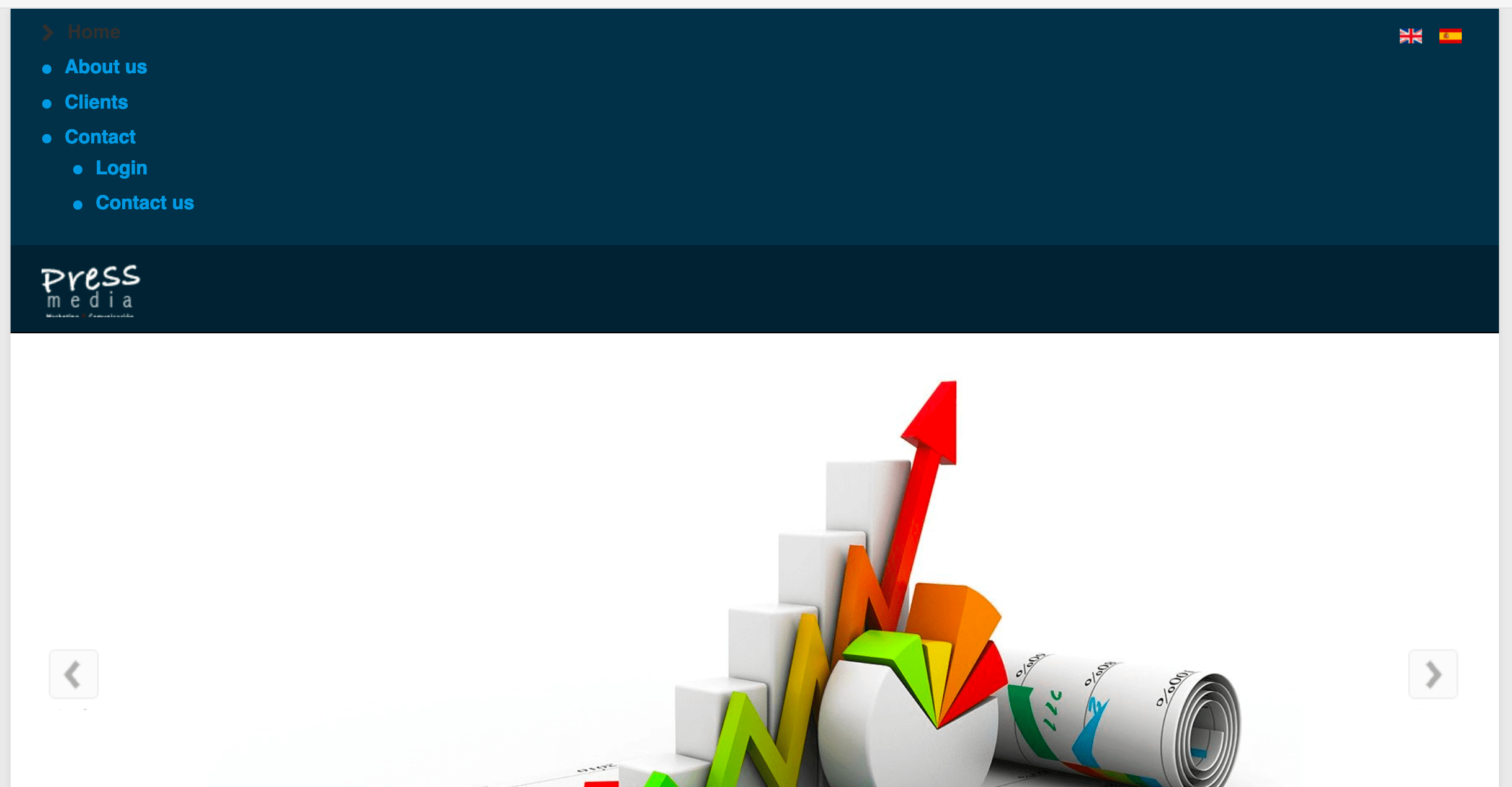

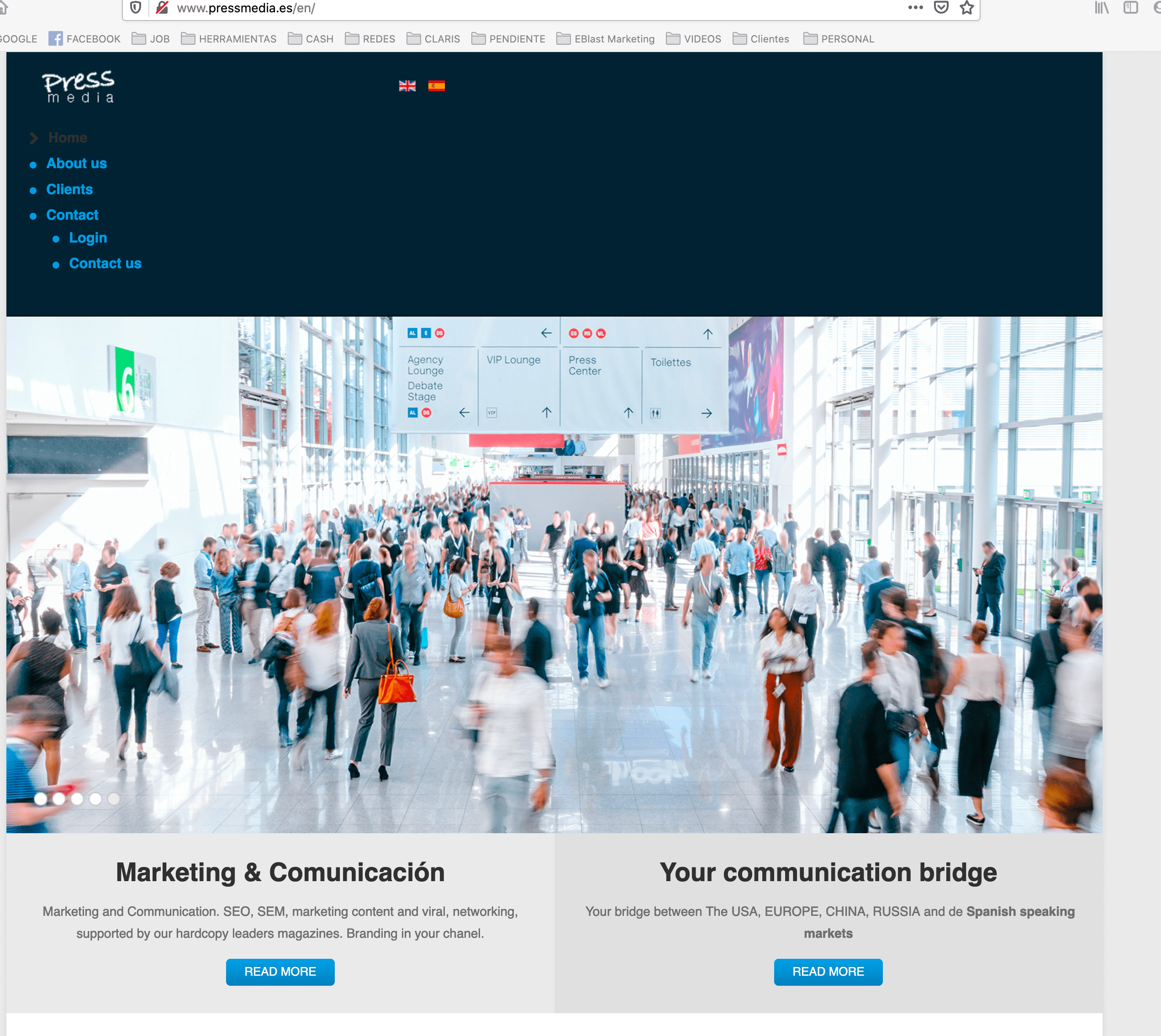

Y el resultado es este. Aparece pero en guiones/columna, y en un sitio que no es el correcto. No se si debe ser por la ubicación tal vez, aunque no se donde cambiar esto y cual es la posición, porque he probado muchas y no sale como en español. Qué es como debe salir.
Menu aparece

Entiendo que el problema es la desconfiguración del menú, ya que igual el menú se sigue viendo, pero cambia el diseño en horizontal.
Esto puede ser debido a las urls amigables, es decir, no se esta cargando el archivo de estilos correctamente debido al "index.php" que tienes como parte de la url
Lo que te sugiero es que actives las urls amigables correctamente en tu Joomla, de manera que no aparezca el index.php

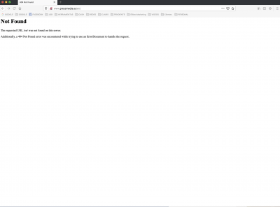

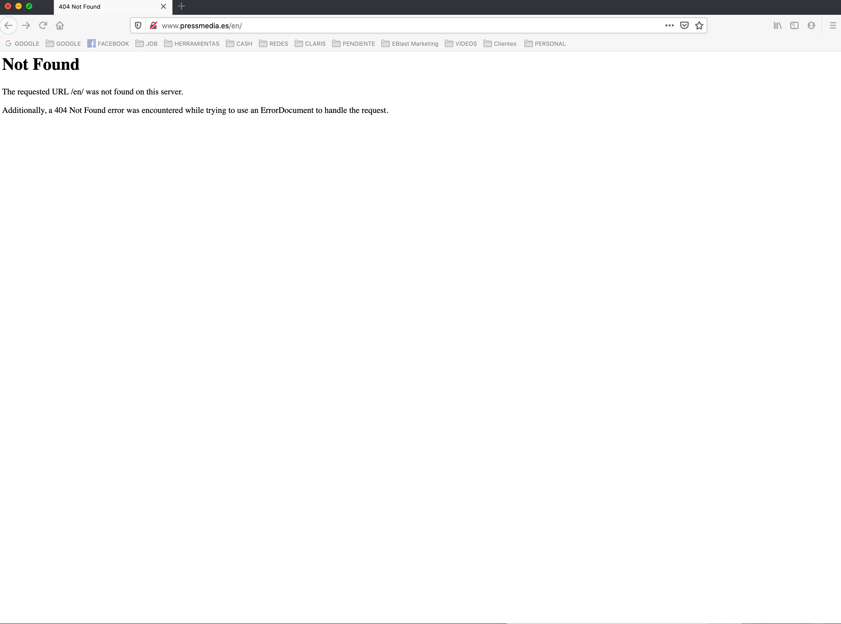

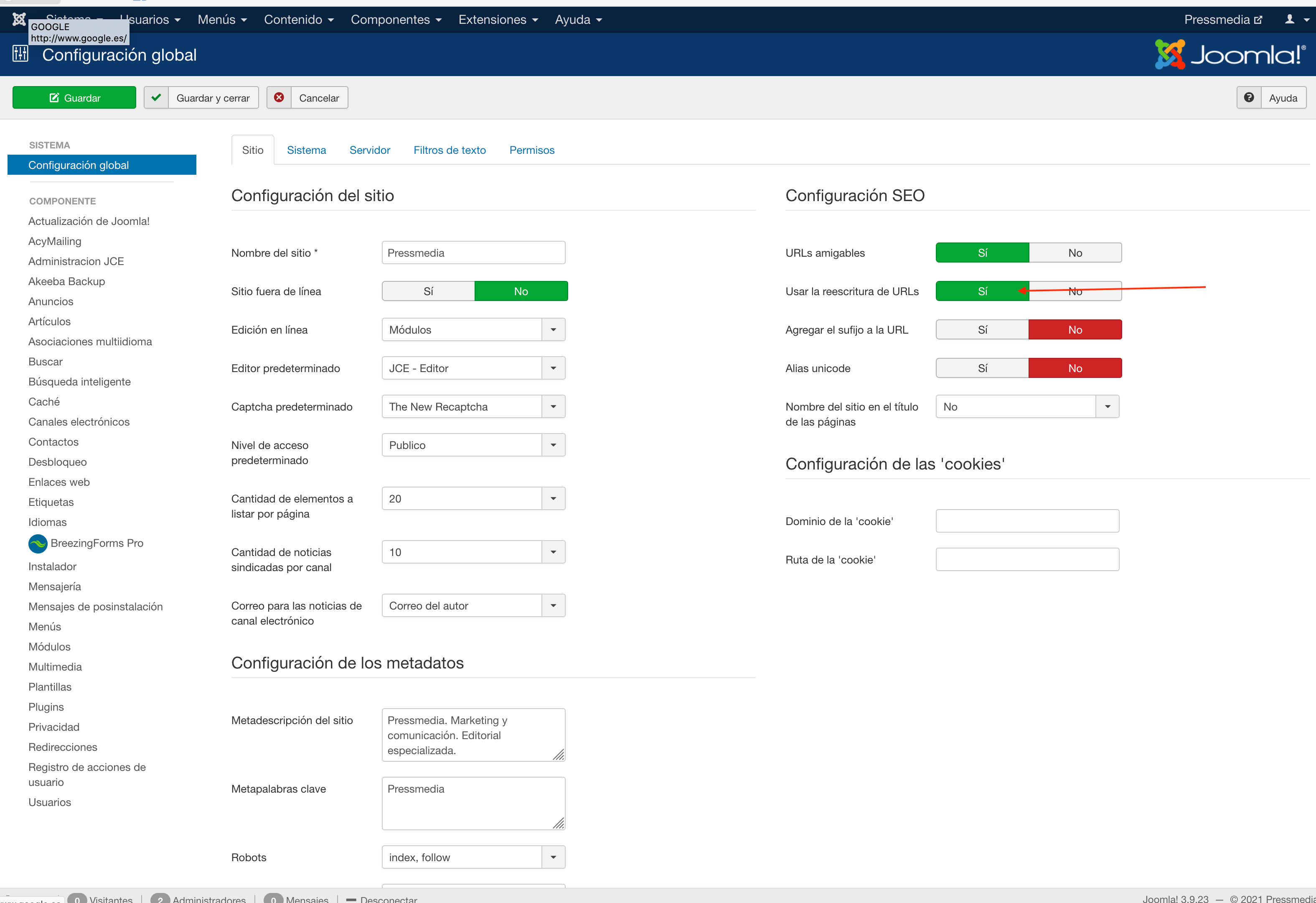

Pues es una apreciación muy interesante. No me había dado cuenta de este detalle. Aunque mira lo que ocurre. Al activar el segundo boton de las URLS (el que marco en rojo estaba en no, ahora está en si) - adjunto captura -
Amigables
Mira lo que ocurre, carga correctamente sin el index.php pero da error - captura -
URls amigables
Algo está raro aquí , pero no entiendo lo que ocurre...

Realizaste la mitad de la configuración, te sugiero revisar:
Es decir no es suficiente con activar la opción que comentas, necesitas renombrar el htaccess.txt a .htaccess que viene por defecto con tu Joomla.
Respondido : 02/01/2021 7:20 pm

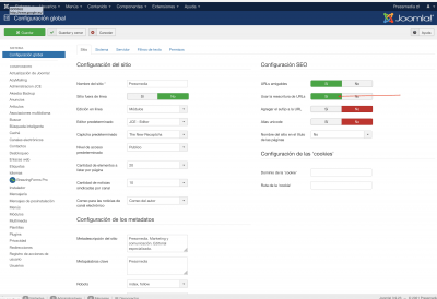

@jmarreros Hola Jhon,

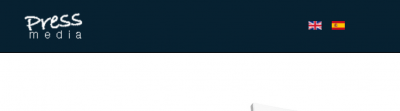

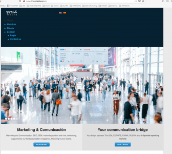

Hecho. Ahora si aparece sin el index.php en inglés, pero el resultado del menú en inglés es el mismo.
Urlamigble menu no sale
Respondido : 02/01/2021 7:38 pm
No veo que aparezca ningún menú, a mi me sale tal como se muestra en la siguiente imagen:
Revisa si tienes el menú correctamente asignado.
Captura de Pantalla 2021 01 02 a la(s) 14.46.36
Prueba igualmente con otro template ya que el template que usas usa Gantry 4 y esta desactualizado, evalúa usar un tema diferente.
