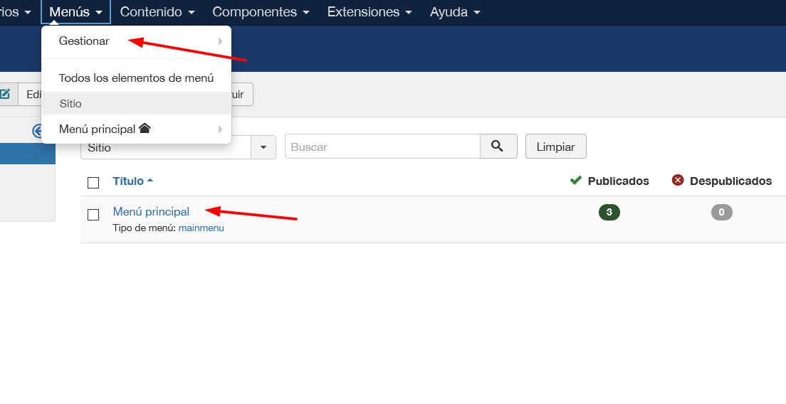

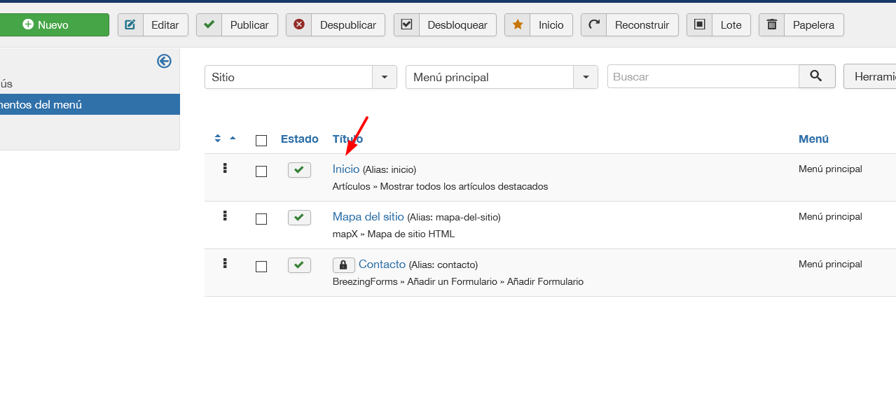

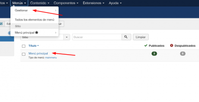

De igual forma puedes probar modificar el nombre de Inicio por algún otro que se adapte mejor a lo que deseas añadir. Para ello debes ingresar al apartado Menú -> Gestionar y seleccionar tu menú principal
Screenshot

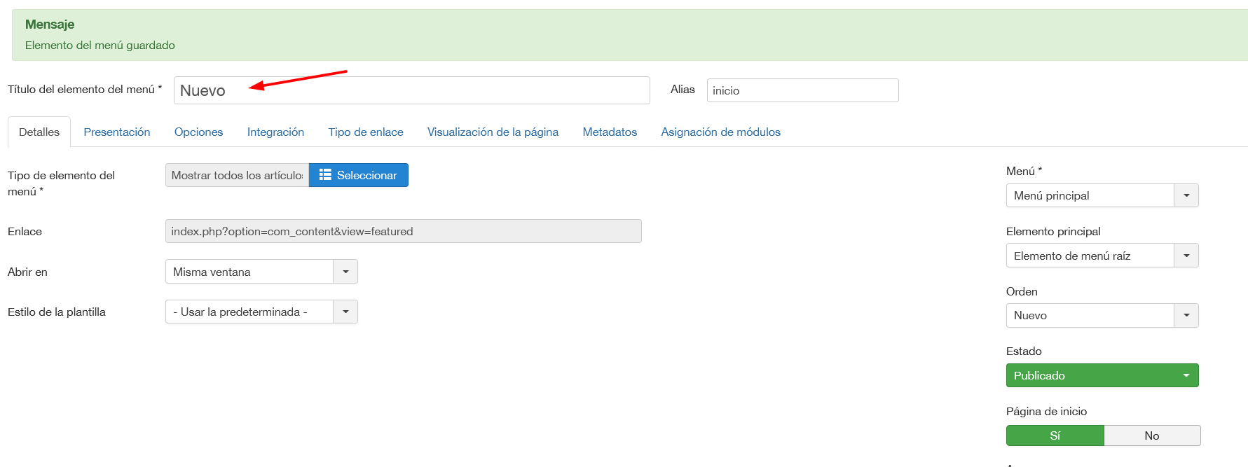

Luego solo debes editar el Item inicio y modificar su nombre
Screenshot
Screenshot
