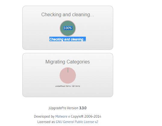

Os situo primero, tengo una web con vosotros en vuestros servidores y quiero migrar la base de datos a un entorno en local que tengo con joomla 3 y virtuemart 3. Lo estoy intentando hacer con Jupgrade de la siguiente manera (JUpgrade lo tengo en el entorno local).
En la pestaña Global en vez de RESTful selecciono database.
En la pestaña RESTful pongo mis datos de vuestro servidor, creo que este paso no es necesario pero por si acaso asi lo he hecho.
En la pestaña database me surgen las dudas, según entiendo debo de poner todos los parámetros del servidor. hostname: www.misitio.com etc... (incluido el prefijo de las tablas) saco estos datos del archivo configuration.php pero me da error de conexión:, concretamente Could not connect to MySQL.
Pruebo a poner los datos de mi BD en local, por si fuera esos los que hubiera que poner y Se me queda pausado en migrando categorías.
Adjunto imagenes.
Por favor primeramente me gustaría que me aclararan cual de los dos casos es el correcto, es decir si hay que poner los datos del destino(local) o del destinatario(servidor). Y despues porque puede estar dandome error.

No tengo claro lo que estas realizando. Si lo que deseas es trasladar el sitio web del servidor a tu maquina local entonces necesitarías un componente de traslado como Akeeba Backup.
En el caso de que lo que deseas es migrar de versión de Joomla, si ya tienes la versión 3 no es necesario el JUpgrade. El JUPgrade es un componente que sirve para migrar entre versiones como la versión 1.5 o 2.5 a la versión 3.
Adicional a esto comentarte que el JUpgrade es una extensión de pago por lo que no damos soporte, si tienes problemas tendrías que consultarlo con el autor del componente. De igual forma tenemos una guía sobre el uso del componente: https://www.webempresa.com/blog/migrar-de-joomla-1-5-a-3-1-3-2-con-jupgradepro.html
