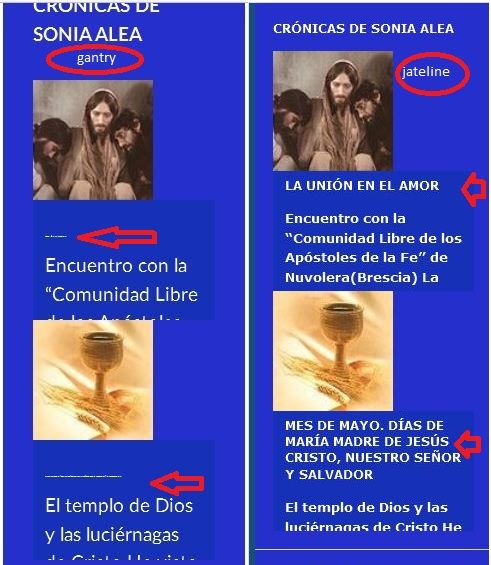

Les dije que pronto volvería, mi tarea faraónica de cambiar un sitio de 10 años con jateline III a interestellar con gantry me lleva loca, y como lo hago en ratos libres voy lento.
Tengo en la plantilla vieja un módulo que me gusta que es el ja side news, pero con la plantilla nueva las letras se ven gigantes y no se lee el contenido. Tengo un custom.css, me podrían ayudar con el código que debo poner para que las letras sean más chicas en ese módulo?, les mando los links del sitio online y el test. y una captura de como se ve en jateline y como se ve con esta otra plantilla.

Siempre tan atento tu. Funcionó pero las letras del título ahora son muy chiquititas, tal vez tenga algo más que agregar, el título como lo ves en la imagen que te mando no se ve, se ve solo una rayita, y si se ve el texto introductorio
te mando de nuevo los links y la imagen comparativa.

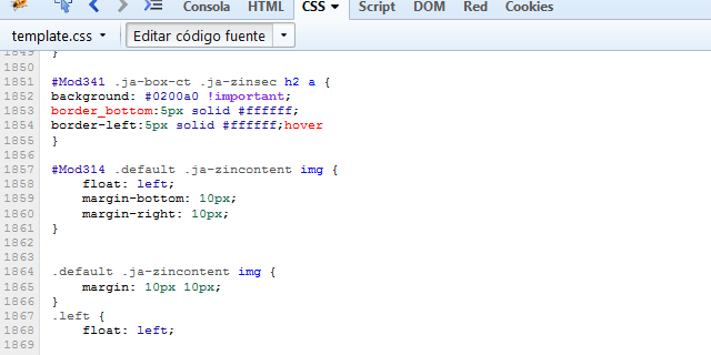

En que archivo has colocado el código que te envié anteriormente?, por que teoricamente tendría que tener efecto sólo en el h3 y no en el resto de texto.
Por cierto veo errores en este archivo:
/templates/ja_teline_iii/css/template.css
En el CSS, ver imagen adjunta lo que esta de rojo es incorrecto, además al final no tienes una llave de cierre.
Te sugiero que si vas a realizar modificaciones CSS uses un IDE para que te controle estos errores o pasa una validación CSS a tus archivos. Actualmente puede que te funcione pero no es correcto y puede causar errores inesperados en futuras modificaciones.

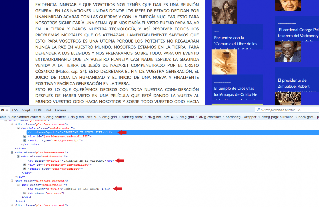

En la estructura html generada, veo que sale el título pero varía de h1, h2, h3 y hasta h4, cómo estas colocando el título, es muy raro que varíe, deberías ser un h fijo ya que es la misma estructura html para todos. Ver imagen

Gracias por tu respuesta, tienes razón, como lo que estaba grande era las letras probé de cambiarlas en el módulo de h1 a h4 y no cambiaba nada, y luego me olvidé de volverlas a su origen con h3. Ya lo hice ahora todos los modulos jaside news tienen h3 pero sigue sin verse el título, se ve una tipografía minúscula.

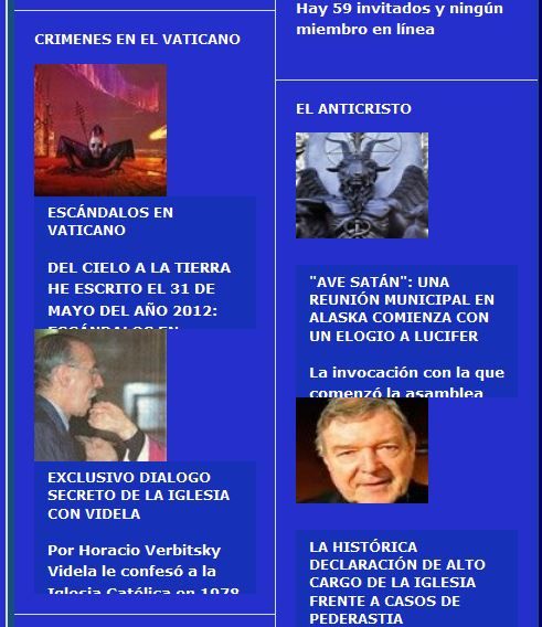

Revisando un poco lo que comentas veo en el archivo custom el código que te paso jhon:
.ja-sidenews-desc h3 {
    font-size: 0.1rem;
Por eso te sale pequeño, tienes un valor de 0.1, ( el mas bajo )
Modifícalo por lo siguiente:
    font-size: 0.8rem;

GRACIAS PEPE!!!!!!!!
Ahora se ve bien!!!!!
