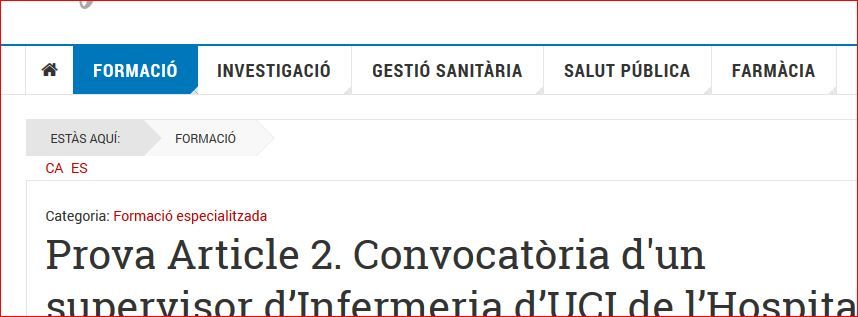

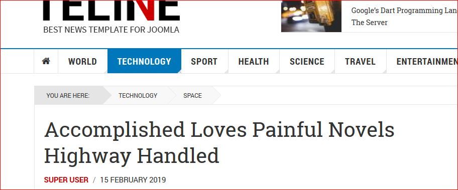

Hola buenas,
Lo que quiero hacer es que cuando estes en un articulo en el breadcrumbs aparezca la categoria principal y la subcategoria del articulo. Se que se puede hacer ya que la demo de la plantilla Ja Teline V aparece de la forma que quiero pero en mi pagina no consigo que aparezca la subcategoria.

Hola Pepe,
Eso ya lo tengo puesto, aparece en las imagenes que he subido con la categoria principal, lo que no consigo es que en ese modulo aparezca la subcategoria del articulo. Y con la otra imagen que he puesto de la demo de la plantilla es que se puede conseguir pero no se como hacerlo.

Buenas Pepe,
La solución que he encontrado para que aparezca la subcategoria en el breadcrumbs ha sido crear las subcategorias en el main menu y asociarlas a sus categorias principales, no se si es la mejor forma ya que en la demo no lo tiene pero es la que he encontrado.
