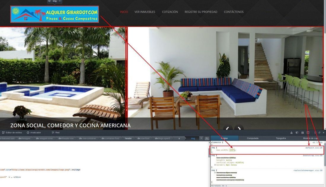

Hola César,
Yo probaría simplemente cambiando el porcentaje, tal como muestro en la captura:
Y luego ajusta el margen superior para subirlo.

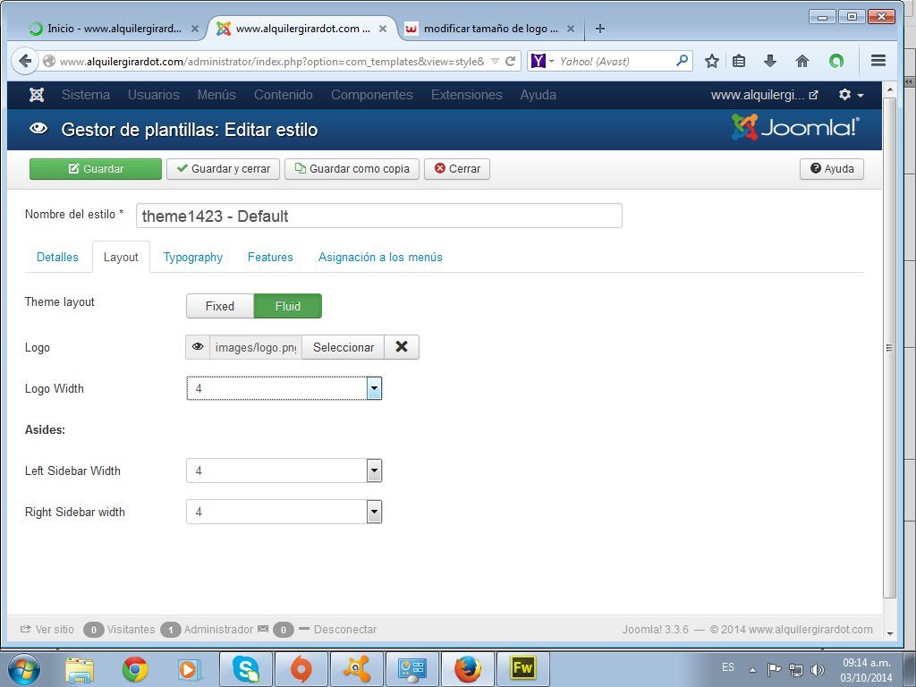

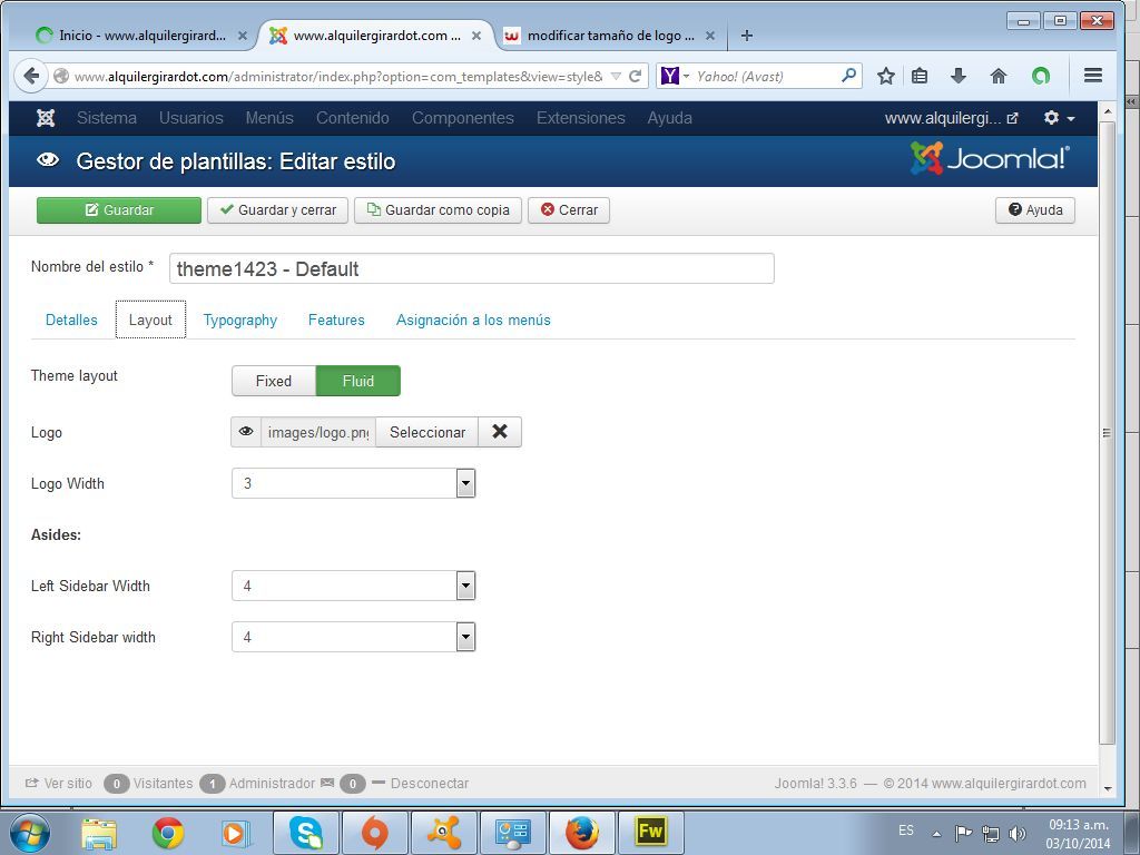

Hola Cesar,
En el archivo templates/theme1423/index.php veo:
<div id="logo" class="spanparams->get('logoBlockWidth'); ?>">
por lo que creo que en administración de la plantilla (en el gestor de plantillas de Joomla! --> editar plantilla) debe haber algún parámetro para definir el ancho del logo.

Cesar Mauricio
Respuestas: 193

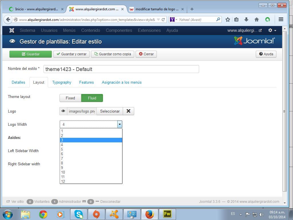

hola, gracias, mira si hay un parametro desde el administrador de joomla para modificar el ancho del logo, el problema que surge es que cuando lo cambio por una ancho más grande. se pierde todo el menú de la parte derecha derecha del logo es decir, /inicio, ver inmuebles etc...) este se desplaza hacia abajo y hacia la izquierda....como lo soluciono?..envio capturas...
Respondido : 03/10/2014 4:24 pm
Por lo que cometnas si tienes opcion de configuración, no puedes poner 5 y 7 para el logo y menú respectivamente.
Si quieres poner más cantidad entonces el menú no se verá y esto depende de la estructura de la plantilla, tendrías que reducir las opciones de menú o elegir otra plantilla ya que hacer cambios a nivel de código tendrías que cambiar cosas a nivel de programación.

Cesar Mauricio
Respuestas: 193
hola, jhon, pues mira opté por aumentar el tamaño en porcentaje como me indicó luis, y al aumentar el tamaño de las imágenes de los módulos pues simplemente entre a cada modulo, les re acomodé el tamaño más pequeño para que quedaran como antes y logré solucionar el problema...por suerte ya que no quería cambiar la plantilla debido a que es un proyecto que estoy por terminar....desafornunadamente la plantilla no es muy flexible que digamos según veo...me gustan más las que se basan en gantry y esta infortunadamente no, pero gracias a todos una vez más el problema se ha solucionado...saludos
