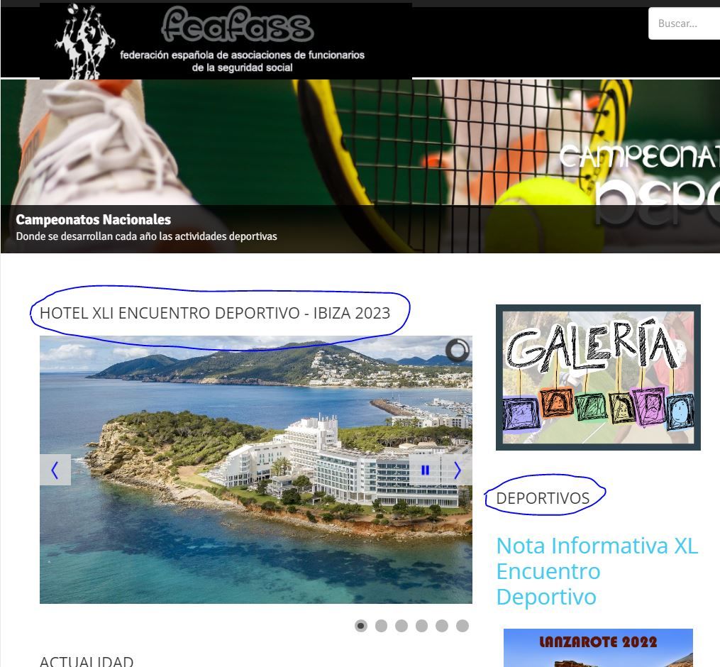

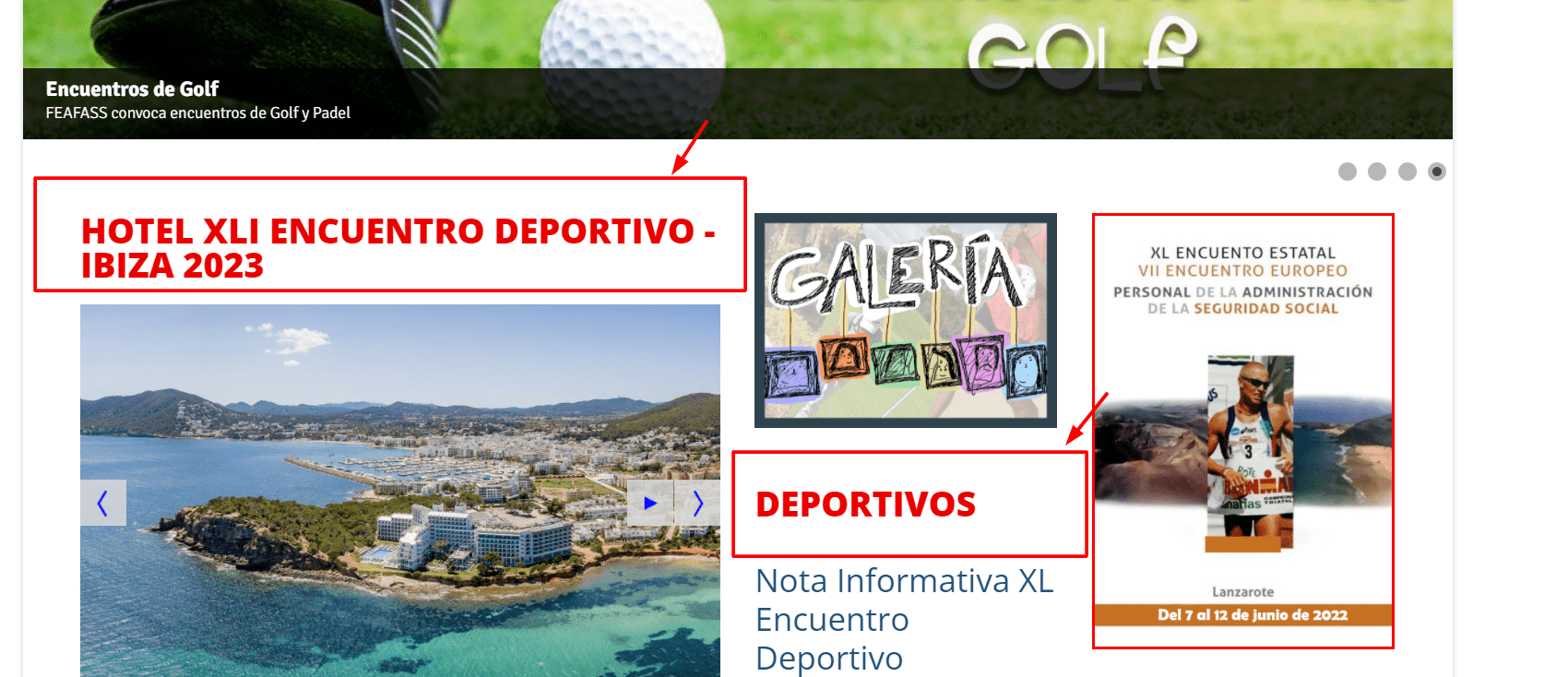

@karen como tu bien dices lo mismo no me expliqué bien. Se trata de los títulos de los módulos que en la demo del template los vi con un aspecto muy original y al poner yo la plantilla en mi portal no vi ningún sitio donde cambiar lo que aparece en la página de inicio donde en mi caso los títulos de los módulos distinguen las distintas secciones de la web. Si pudiera tocar el título del módulo (fuente o color), o el fondo del título para que apareciese en la pantalla de inicio algo más destacado te lo agradecería. Si puedes echarle un vistazo al template y decirme cómo y qué ficheros podría tocar te lo agradecería. Te adjunto trozo de pantalla donde te marco los diferentes títulos de los módulos que engloban artículos dentro de la web www.feafass.org

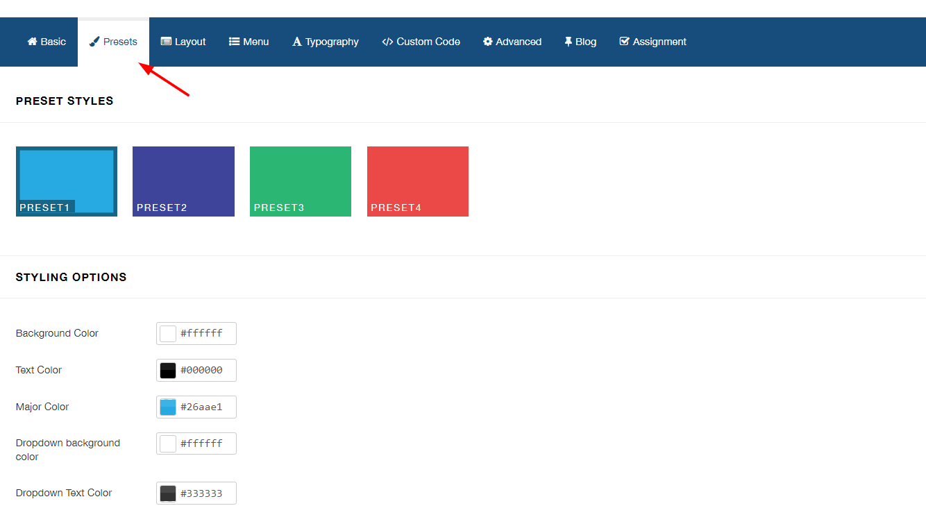

Veo que actualmente esta plantilla muestra diferentes opciones para modificar en ella, por ejemplo los colores los cambias desde la opción de Presets

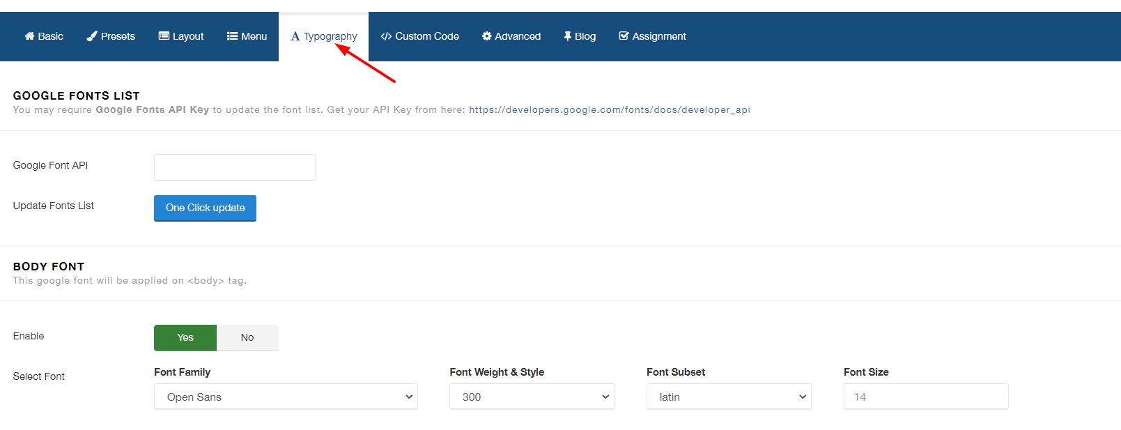

De igual forma si deseas cambiar las tipografías puedes hacerlo en la opción que Typograhy disponible en las opciones

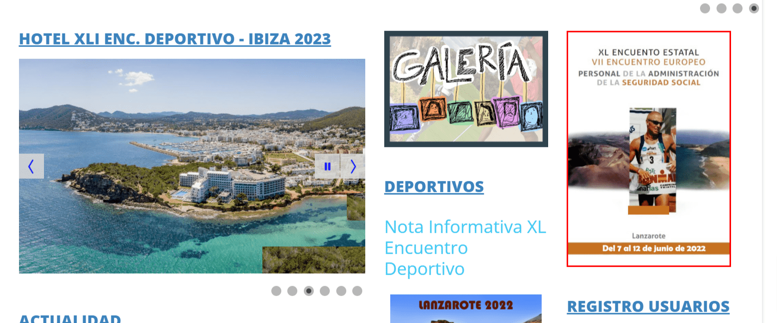

El resultado podrias ser por ejemplo

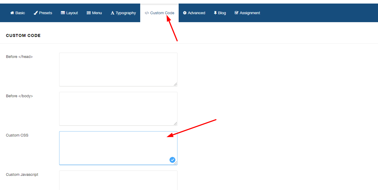

Adicional veo que la plantilla te permite añadir CSS personalizado desde sus opciones en la pestaña  Custom Code -> Custom CSS

No veo que tengas aplicado el mismo css que te compartió Karen, supongo que lo has modificado a tu estilo, te comparto uno nuevo sin embargo ya te explico mejor:
h3.sp-module-title {
text-decoration: underline !important;
Este código como vez tiene el mismo nombre que te compartió Karen > h3.sp-module-title pero crea un código diferente > text-decoration: underline !important;, si lo deseas puedes agregar una linea nueva en el que tu has modificado y le colocas esto ultimo que indica underline para que se aplique una linea inferior:
Igualmente si colocas al final del todo el que te coloque en un inicio también funcionaria, si no es esto lo que te referías coméntanos con una captura para poder identificar lo que deseas agregarle un lineado.
