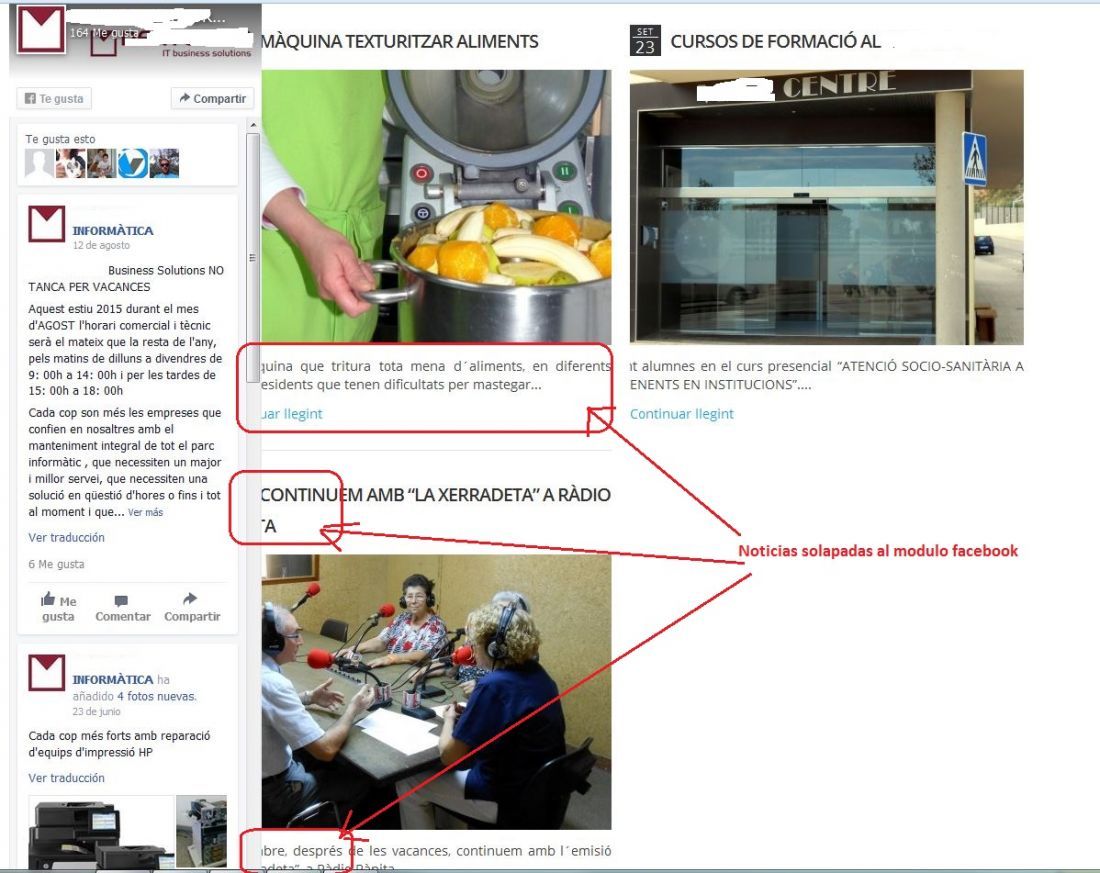

Hola, tenemos un pequeño problemilla que no sabemos como solucionar haber si nos pueden ayudar, hemos puesto el modulo KA Facebook Like Box en nuestro website en la posición sidebar-b de nuestra plantilla master de Yootheme al lado de las noticias gestionadas con ZOO categoria como blog pero se nos solapa el modulo de Facebook con las noticias (Adjuntamos una captura de pantalla)
hemos probado de poner un z-index en el css del modulo pero sin exito.
Nos pueden ayudar? Tienen alguna opción que nos pueda ayudar?
Gracias de antemano

El problema está en que este módulo de Facebook ocupa un ancho mayor que el disponible en la columna izquierda de tu web.
Es común que los módulos de Facebook no se adapten al espacio disponible para el módulo, ya que la carga de contenido se hace desde el propio Facebook. Tendrías que revisar en la configuración del módulo si tienes algún parámetro que te permita definir el ancho. De ser así, prueba a poner un ancho de 228 píxels. Es posible que aunque cambies esto los cambios no se hagan efectivos debido a que el módulo no se adapte a ese ancho.
Actualmente la distribución de espacio en tu web es de 1/5 parte para la columna izquierda y 4/5 partes para el área de contenido (donde se carga el blog). Podrías revisar en la configuración de la plantilla Yoo Master 2 que estás utilizando si hay algún parámetro que te permita cambiar esa distribución, por ejemplo, de 2/5 partes para la columna lateral y 3/5 partes para el área de contenidos, aunque esto reducirá el espacio disponible para los contenidos, lo que es posible que no quieras hacer.
Otra opción sería buscar algún módulo para cargar esa caja de Facebook y que se responsive, es decir, que realmente se adapte al espacio disponible. Algunas opciones serían:
http://extensions.joomla.org/extension/responsive-facebook-page-stream
http://extensions.joomla.org/extension/keenit-responsive-facebook-like-box
http://extensions.joomla.org/extension/simpl-facebook
La última opción sería que cambiaras esa caja de Facebook a otra posición, por ejemplo, debajo del blog, para que este pase a mostrarse a ancho completo y la caja de Facebook debajo de los artículos.

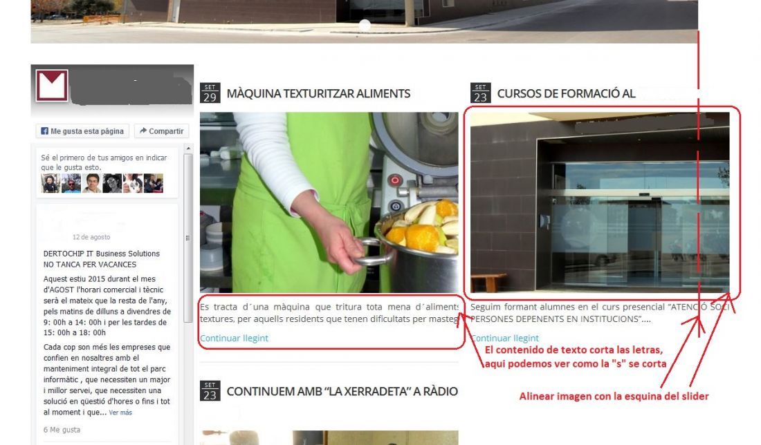

Pablo no pude modificar tal y como mencionas el espacio de las 1/5 partes y las 4/5 partes. Si modifique el ancho del plugin de facebook y algo de css, abajo pegamos el código.
.uk-push-1-5
left: 280px;
Pero no se acaba de visualizar correctamente, adjuntamos una imagen.
La idea es alinear la imagen de la derecha con el slider y el texto corta letras.
Les agradeceriamos si nos pudieran ayudar modificando algo del código css para poder visualizar correctamente lo que les comentamos.
Muchas gracias de antemano

se que no ofreceis soporte de programación, solamente pido alguna cosa que se nos pasa por alto que no creemos que sean más de 4 o 5 líneas de código.

El código CSS que has incluido no es válido, ya que lo que hace es desplazar la zona de contenidos a la derecha, con lo que se descuadra con la parte superior.
Ten en cuenta que este tipo de cambios puede afectar al correcto funcionamiento responsive de la plantilla, de forma que puede que deje de verse la web correctamente en dispositivos móviles.
El problema aquí es que estás tratando de cargar un elemento en una zona más estrecha que el elemento, por lo que se sale del espacio asignado.
¿Has probado algún otro módulo para Facebook de los que te había indicado para ver si estos sí se adaptan al espacio de la columna?
