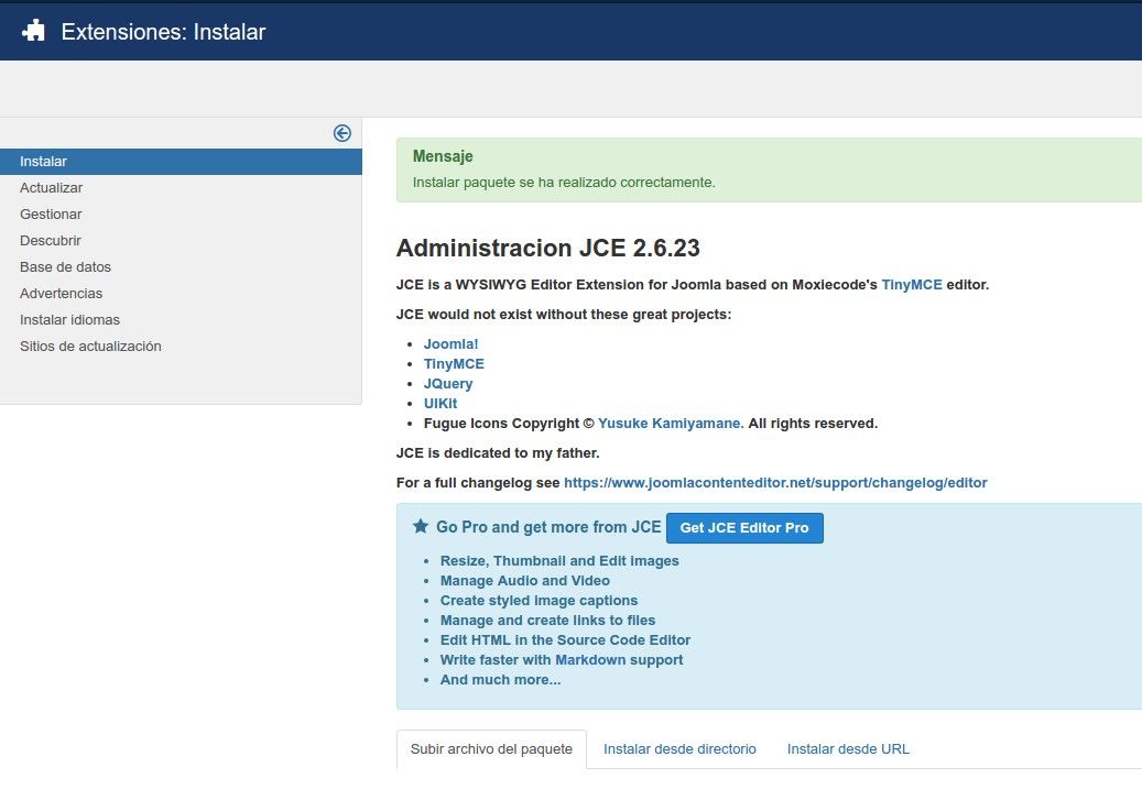

Hola Carmen,
Y si vas a Extensiones, Gestionar, Actualiza ¿no te aparecen actualizaciones para JCE?
La versión estable es JCE 2.6.23 actualizada el 07 Diciembre 2017 https://www.joomlacontenteditor.net/downloads/editor/core
Si no te aparecen actualizaciones (ahora JCE fuerza a la versión Pro -cuestiones comerciales-) puedes descargar el zip e instalarlo manualmente desde el backend.
Esta actualización, aunque la hagas manualmente con el .zip descargado, es transparente y no debería afectar a tu web negativamente ni a los contenidos creados.
Respondido : 17/12/2017 12:07 am
Carmen
Respuestas: 900
Prominent Member
Gracias por el consejo, ya instalé el 23 pero lamentablemente sigue haciendo lo mismo. Para mi el problema es del módulo que entra en conflicto con las oraciones con escritura diferente, ya sea cursiva, negrita o subrayado......

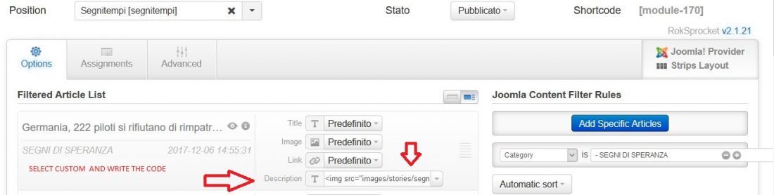

Les cuento por si a alguien le pasa.... De roksprocket no me dan respuesta correcta, a ustedes no les ha pasado... pero a mi si en diferentes sitios y con la configuración de modulo list y strip de roksprocket.
Les comento como lo solucioné para que le sirva a otro.
El artículo lo hago normalmente con las palabras en cursiva, subrayadas o negritas, como debe ser el artículo.
Seguramente que el sitio se desconfigurará o sea que los módulos que le siguen o las columnas que le siguen irán a parar a otro lugar y los títulos de los módulos y su contenido se pondrán todos en negrita o cursiva o subrayado según lo que se seleccionó en el artículo....
Entonces.... ¿como lo resolví?

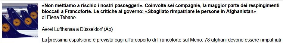

Manualmente. Me fijo hasta que palabra del artículo me seleccionó como introtext y voy al artículo y copio el artículo en código desde la imagen hasta dos palabras antes de la palabra que el módulo seleccionó como introtext. Voy al módulo en cuestión y al artículo del problema en descripción selecciono custom y copio el código y para terminar lo cierro con o o el que corresponda....Y LISTO SOLUCIONADO.
MANDO UN EJEMPLO Y UNA CAPTURA
En el módulo seleccionar Strip HTML Tags NO
En description del artículo seleccionar custom y escribir el código más el cierre del tag
en este caso
«Non mettiamo a rischio i nostri passeggeri». Coinvolte sei compagnie, la maggior parte dei respingimenti bloccati a Francoforte.
en el artículo continúa la frase en negrita
ESPERO LES SEA DE UTILIDAD.
Pueden cerrar el hilo
