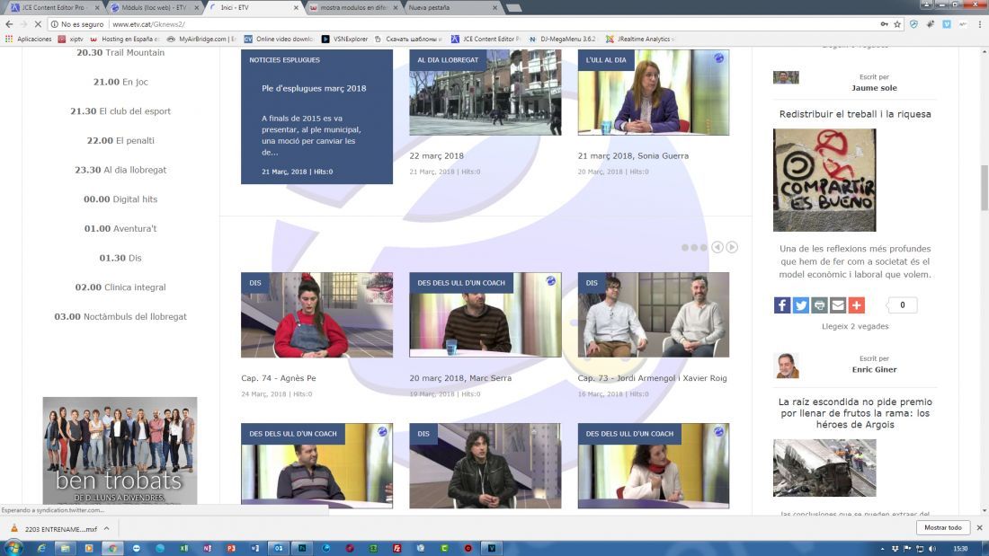

en el menu principal tengo diferentes opciones de menu inici noticies televisio lo que quiero es que al pulsar sobre television se me muestre lo mismo que me sale en la pagina principal o poder mostra que escoger hasta hay llego selecciono que modulo y donde quiero mostrarlo el problema es que si te vas por ejemplo a noticias me muestra los articulos destacados de mi web cosa que no quiero que opcion tengo que poner en el menu para que no los muestre en el menu tengo la opcion de mostrar articulos destacados no se si hay una opcion mejor para mostrar esos modulos

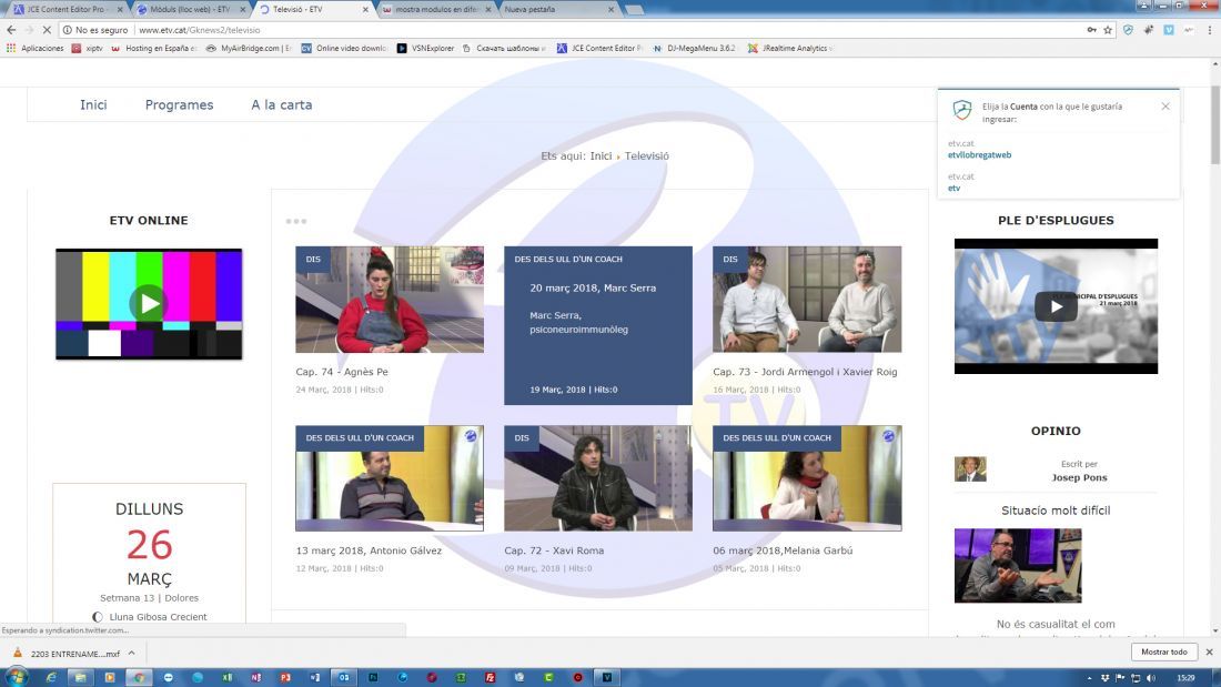

si entra en el menu noticias veras que me salen unos articulo los destacados y en el menu television tengo asociado el modulo ultimas noticias a ese menu y no me lo muestra

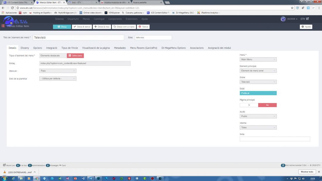

cuando entro en el item de menu television en tipo de elemento de menu que tengo que poner lo tengo como articulos destacados

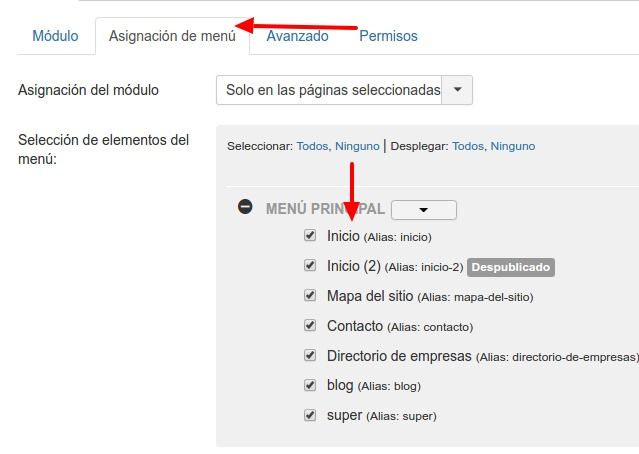

Las asociaciones del modulo con los diferentes elementos del menú se realiza desde el propio modulo.
.- Editas el modulo y en la pestaña " Asignación de menú " selecciona a que elemento o elementos del menú quieres asociar ese modulo.

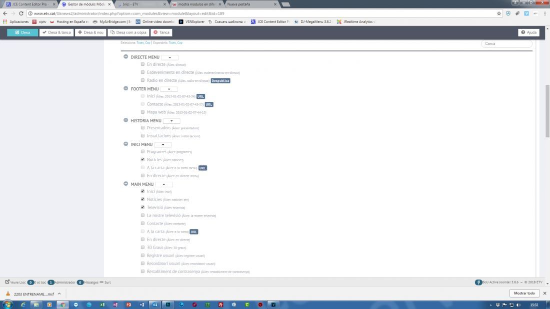

es lo que hago pero no me lo muestra es decir tengo asociado el modulo ultimas noticias al menu television y no me lo muestra y ademas tengo asociado el resto de modulos del news show pro gk5 y no me salen igual que la pagina principal

aqui te adjunto fotos

Lamentablemente para un ítem de menú siempre tiene que ser de algún tipo, puedes probar cambiando el ítem a mostrar un solo artículo y que este este vacio, luego puedes ocultar el título con CSS.

ya esta solucionada tenia una posicion de un modulo de la pagina principal en la posicion que no tocaba ya se puede ver todo igual que la pagina principal
