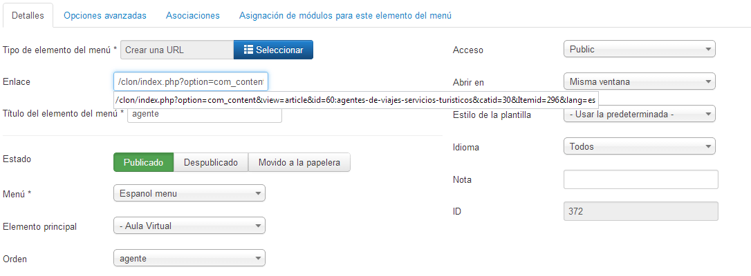

En el menú he puesto:
/clon/index.php?option=com_content&view=article&id=60:agentes-de-viajes-servicios-turisticos&catid=30&Itemid=296&lang=es

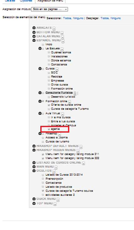

Como tienes las asignaciones de dicho modulo? Debería mostrarse el modulo en la misma posición del modulo que se muestra en captura:

Adjunto capturas de la asignación de menús al módulo y de la configuración del item de menú con el enlace.

La carga de los módulos va asociada con los elementos de menú. Y estos elementos de menú se identifican por un id que se puede ver en la administración de los menús.
En la url que se carga cuando se abre una página el id del elemento de menú se corresponde con el valor del parámetro Itemid.
Para la página donde no te está cargando el módulo de login Contenido solo visible a usuarios registrados veo que el valor del Itemid es 296. Por tanto, esta página va asociada con el elemento de menú con id 296, y este elemento de menú será el que tiene que tener seleccionado en el módulo de login.
Indicas que ese elemento de menú es que tiene por nombre "agente". Tendrías que verifica si este elemento de menú tiene id 296 o realmente se trata de otro elemento de menú distinto.
Respondido : 22/04/2014 10:58 am
Respuestas: 133
Perfecto, Pablo!
Era eso, había copiado la url de otro menú sin actualizar el itemid.
