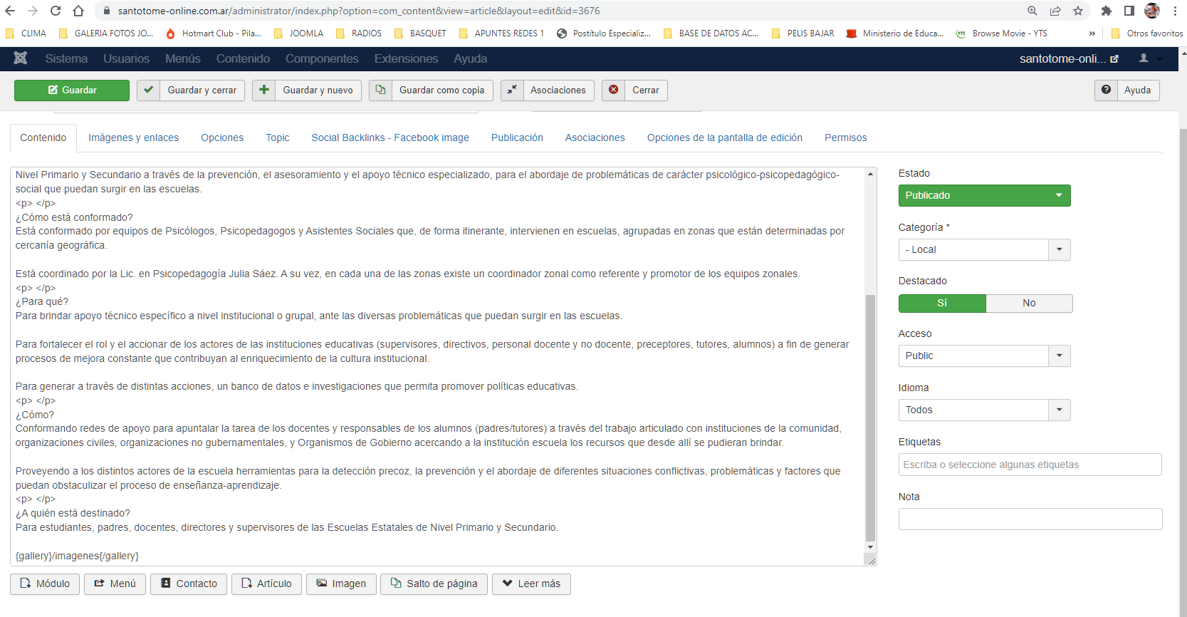

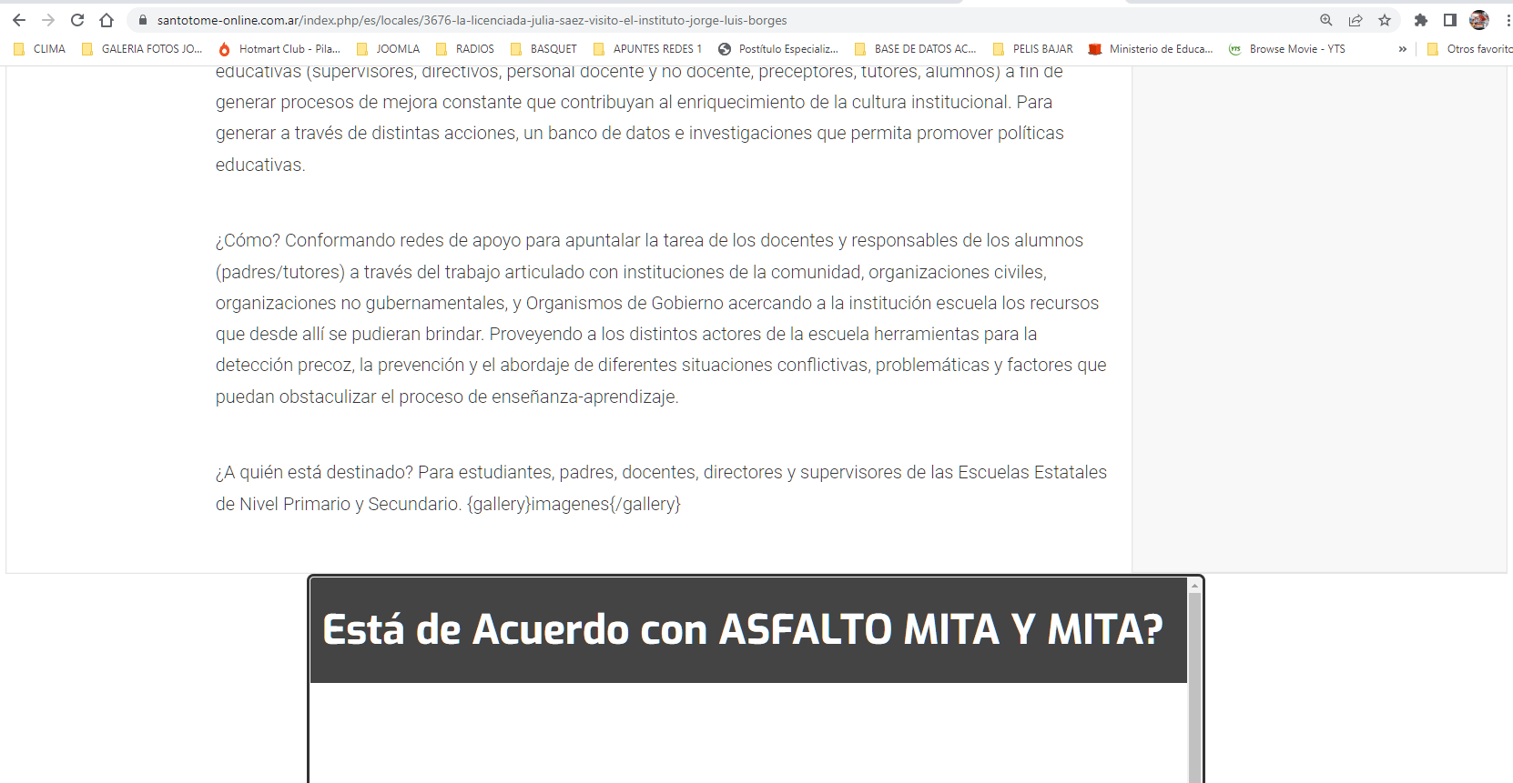

@karen gracias por el aporte! parece sencillo el funcionamiento del plugin ya que una vez instalado solamente pide que se agregue el siguiente código: {gallery}myphotos{/gallery}  apuntando hacia una Carpeta existente claro está,  para que se muestre las miniaturas en un artículo, pero la realidad es que no me aparecen las miniaturas, solamente el codigo en si, me falta algo más en la instalación o cuál sería el error?

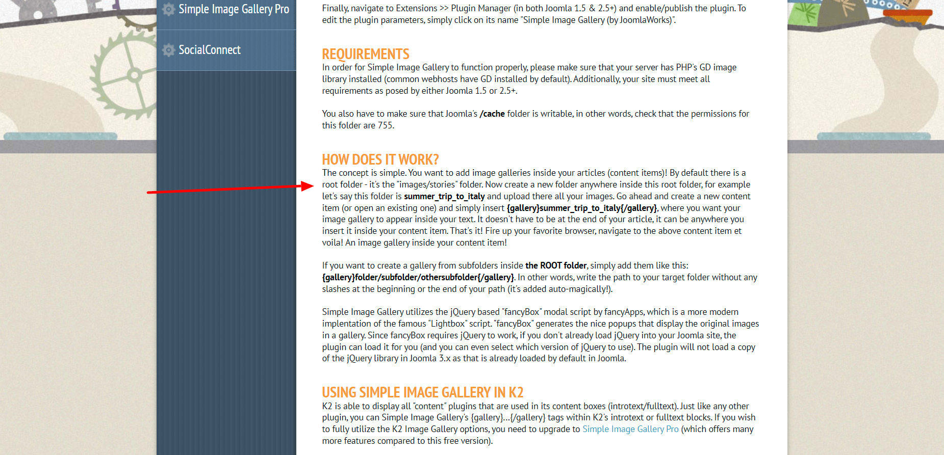

Directamente en su documentación tienes el proceso para utilizar este complemento:
https://www.joomlaworks.net/support/docs/simple-image-gallery

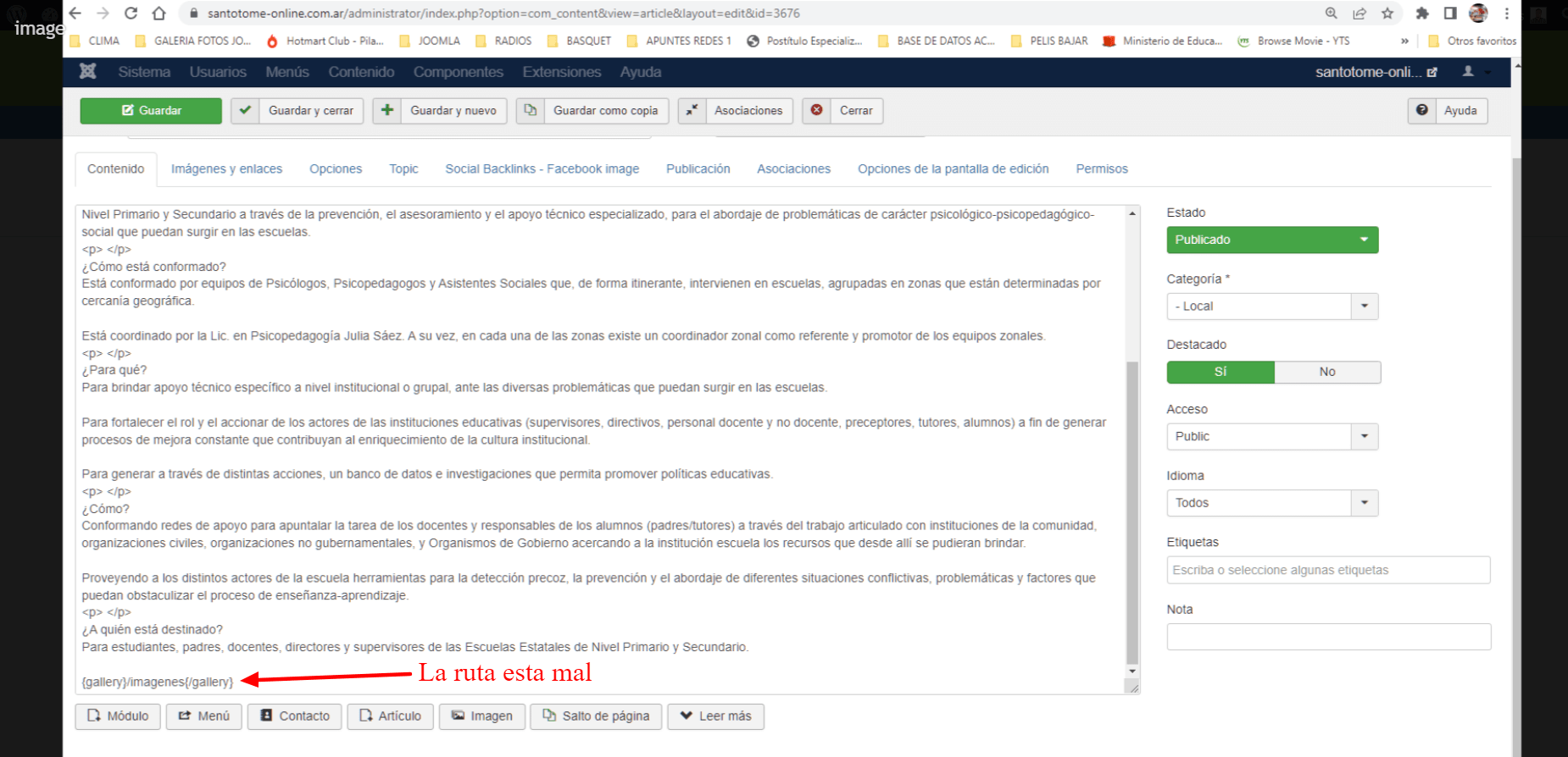

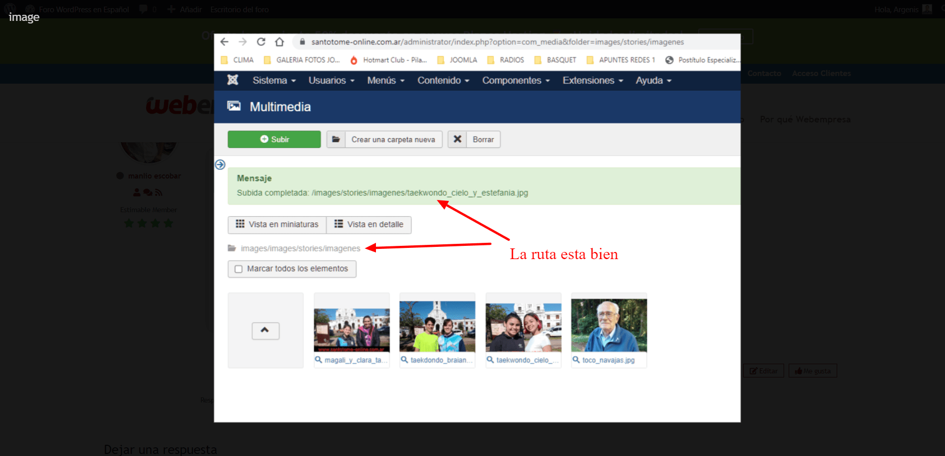

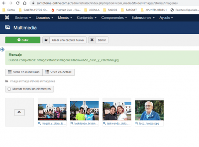

Por lo que veo de tu imagen tienes /imagenes, esto está mal, ya que las imágenes que se van a ver son las que se encuentren dentro de images/stories, es decir, debes crear la carpeta imágenes dentro de esta subcarpeta stories y el código debe ser:
{gallery}imagenes{/gallery}
Verifica y nos comentas.

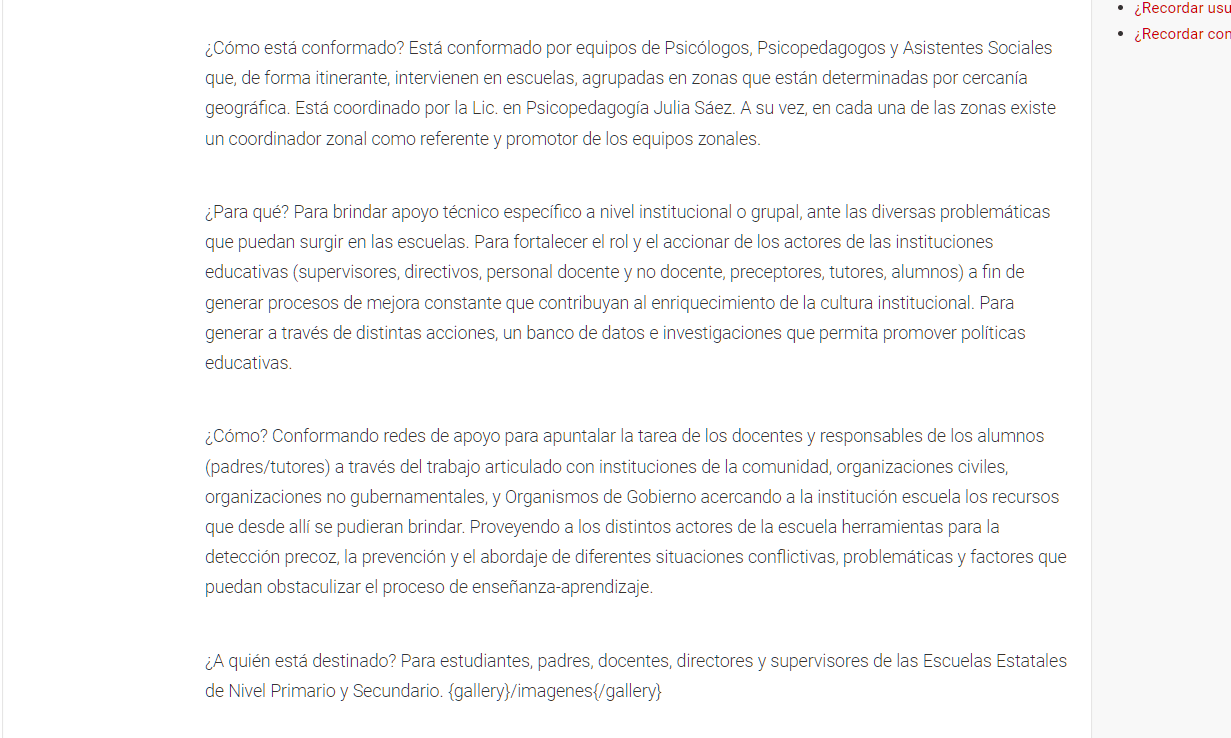

@argenis mira, así lo cree como me indicas y te paso el código como queda en el artículo, pero siguen sin aparecerme en el artículo una vez publicado.
Te lo comento con capturas:
Pero aquí:
Por si no logras verlo el problema es el / no se debe agregar según la documentación, sino únicamente el nombre de la carpeta, es por esto que te lo compartí:
Verifica bien a detalle lo que te compartimos y nos comentas luego.

@argenis gracias por la paciencia y ayuda, pero mira, le quité la barra antes del nombre de la Carpeta, pero me sigue mostrando el texto del código y no las miniaturas:

Es curioso, ya tendrías que consultar directamente con soporte del complemento, ya que al estar haciendo todo según su documentación es posible que sea un problema directamente del módulo, también tienes otros módulos que puedes probar:
https://extensions.joomla.org/category/photos-a-images/galleries/
Puedes ver las demos de los mismos antes de instalar y configurar.
