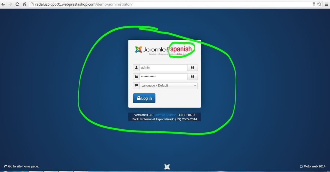

Instalé un joomla con instalación full de la extensión EXP Autos, lo hice subiendo el archivo quickstart y creando base de datos y todo como corresponde.
He instalado todo correctamente y el sitio se puede ver en restashop.com/demo .

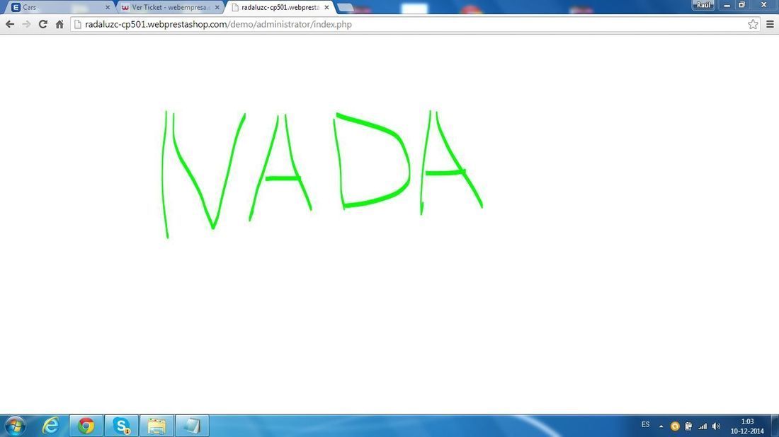

Sin embargo al subir un archivo de idioma para cambiar el idioma a español y al salir del administrador y tratar de entrar nuevamente colocando el usuario y contraseña el sitio se ve en blanco y no arroja error ni 500 ni 400 ni nada solo se ve en blanco como muestro en una de las capturas.
Ya hice una revisión de stephan y tampoco funciona.
No sé que puede haber pasado, sin embargo como se pueden dar cuenta el frontend del sitio se visualiza correctamente.
Tambien he limpiado la cache de mi navegador y nada, trato de entrar con el usuario y contraseña que creé y la página se ve en blanco.

Dejo tres capturas, entre ellas el archivo de idioma que instaló correctamente.

Ejecuta Stephan desde tu área de clientes y verifica si te brinda referencias a un error 500, cuando se muestra la pestaña en blanco esto es un indició de un error de alguna extensión.

Como les comentaba instalé todo bien pero despues de haber instalado la extensión del cambio de idioma de joomla de ingles a español se bloqueó el administrador porque como pueden ver el frontend funciona muy bien.
De verdad no sé lo que pueda estar pasando

Puede ser que lo que te han pasado no es el pack del idioma, sino el joomla completo. En la captura veo que pone Joomla Spanish 3.0.3 pack completo. Por lo que al instalarlo estás instalando archivos de 3.03 sobre un joomla 3.2 (el que nos dices del quickstart)
