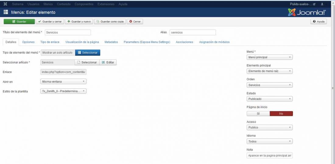

Hola, e revisado el articulo y bueno creo que me explicado mal.
Tengo una categoría: servicios
asignada a menú principal y no aparece en el módulo de arriba ( menú Principal )

Entiendo, por lo que comentas, que has creado un elemento de menú nuevo en el menú principal para cargar una categoría de artículos, y que ese elemento de menú no se está mostrando.
En primer lugar, si tienes algún sistema de caché activado en tu Joomla, prueba a borrar la caché por si fuera este el problema.
De no ser así, envíanos una captura de pantalla donde podamos ver cómo has configurado este elemento de menú, y ver si tienes algo mal.

Respondido : 26/07/2016 5:49 pm
Según tus capturas de pantalla si que debería aparecer, prueba cambiando temporalmente de plantilla para verificar si es alguna cache del template.
