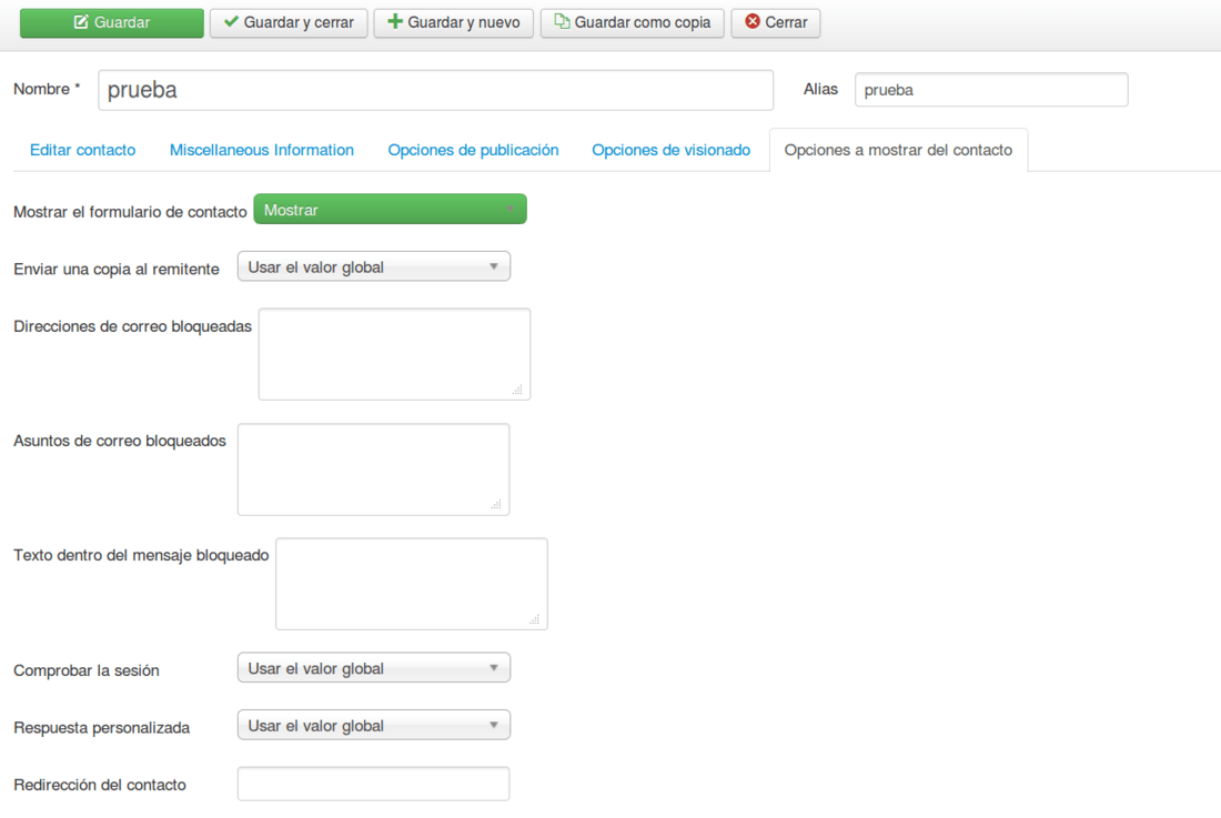

Buenas, tengo un problema y es que utilizando el componente contacto que trae joomla, no consigo que aparezca el formulario que trae el componente nativo de joomla. El caso es que no sé que habré debido de tocar en la configuración porque antes sí que me aparecía ese formulario.
He revisado lo siguiente en el backend:
Configuración del componente contacto: tengo habilitado en las opciones mostrar el formulario.
En los menús donde debe aparecer el formulario de contacto también lo tengo habilitado.
No consigo que se muestre, adjunto capturas.

Revisa en Componentes --> Contacto --> Editar el contacto en cuestión, que tengas activado Mostrar el formulario de contacto:

Solo he rellenado el título de un contacto que lo he llamado prueba y le he indicado que me muestre el formulario, ahora solo aparece el texto candidato/a

Intuyo cuál puede ser el problema. Para que se muestre el formulario de contacto en un contacto este debe tener asociado un usuario de Joomla. En caso contrario no se mostrará el formulario de contacto. Esto es así debido a que los datos de este formulario de contacto se enviará a la dirección de mail del usuario enlazado.
Prueba a editar este contacto "Prueba" que has creado y en el campo Usuario enlazado selecciona un usuario de Joomla. Verifica si ahora ya se muestra el formulario de contacto.

Dad el tema por cerrado, efectivamente es por el usuario enlazado, muchas gracias
