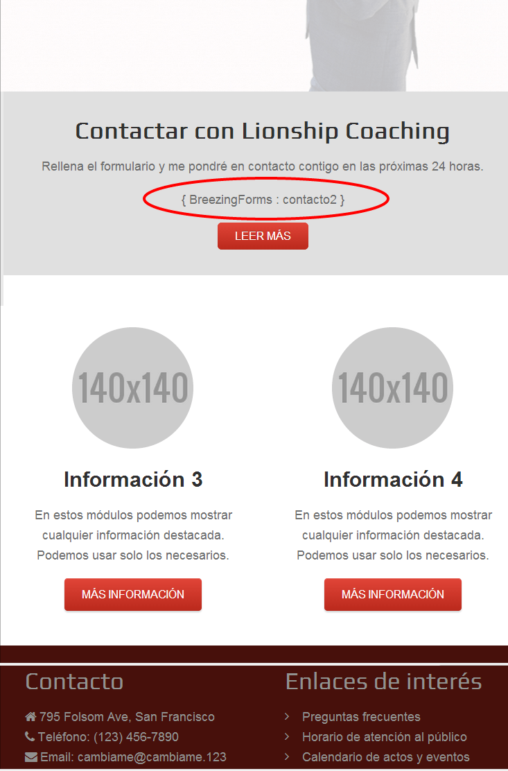

En la portada de la web http://www.lionship.es/ donde he instalado el pack Encélado he llamado a la carga de un formulario con la instrucción { BreezingForms : contacto2 } tal cual hacía en Joomla 2.5.
Tengo activado el plugin todos los plugins del Brezingforms, pero no carga el formulario. Aparece el editor carga la instrucción como si fuera un texto.
¿Como solucionarlo?

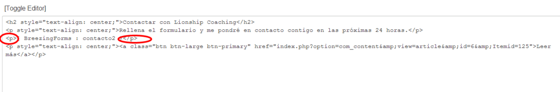

Hola Salvador,
Facilítanos una captura del artículo (no módulo) donde cargas el formulario de BreezingForms mediante el código que indicas, pero con el editor JCE (o el que uses) deshabilitado, de forma que podamos ver el código usado y el código de alrededor.
Respondido : 26/04/2014 9:52 pm
Respuestas: 704
Gracias Luis.
Aquí lo adjunto. Por lo que veo aunque lo pongo directamente en el código, al guardarlo, el edito le coloca las
Tiene pinta que debo tocar la configuración del JCE Editor ¿No?

Hola Salvador,
es justo lo que yo pensaba por eso te pedí captura "en crudo" 🙂
Sin salir del modo "no editor" elimina las etiquetas
que encierran el código del formulario, guarda los cambios y verifica si se visualiza el formulario.

Si edito y borro las
sigue ocurriendo lo mismo.
Sigue apareciendo el texto { BreezingForms : contacto2 } y no hace la llamada al form. Inspeccionando el elemento en la web, veo que le pone unas comillas antes y depues
¿Quizá esto no de una pista?

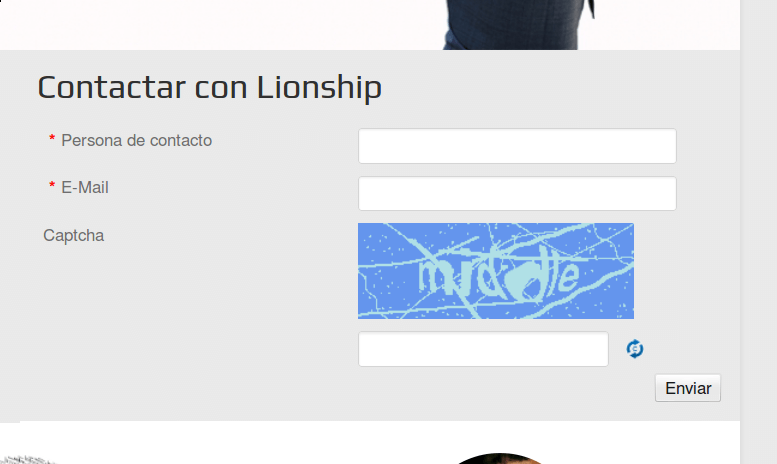

Hola Salvador,
Visualizo correctamente el formulario en el sitio web.

Respuestas: 704
Ese módulo lo he creado aparte para que el cliente vea el form, es un módulo tipo breezingform.
El módulo tipo "personalizar html" donde incrusto la instrucción lo activo en ocasiones mientras realizo las pruebas para hacerlo funcionar.
