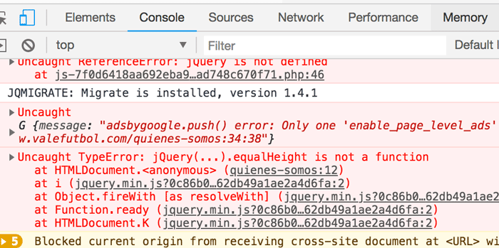

Veo que se generan errores javascript, lo cual posiblemente cause el problema del menú, ver imagen adjunta.
Lo que podrías hacer antes e reinstalar el theme es ver si algún otro plugin te esta causando conflicto, tendrías que ir desactivando tus plugins hasta ver si alguno te causa el problema
