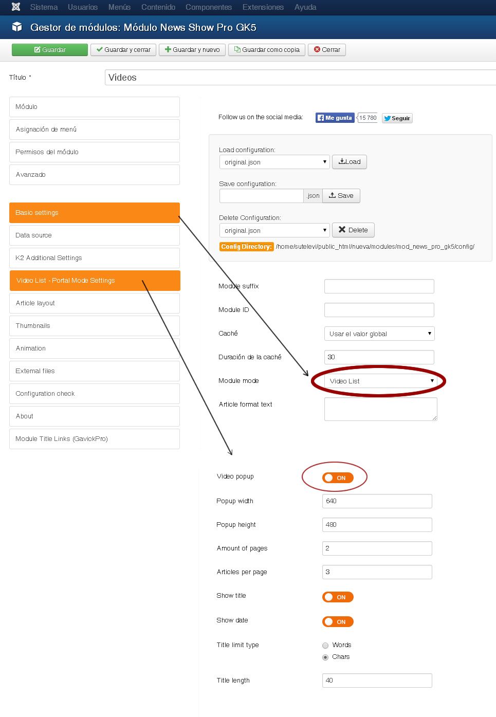

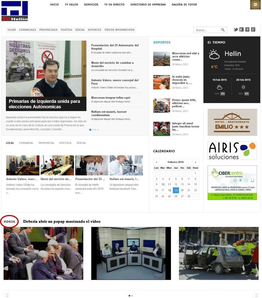

Estamos utilizando este módulo para mostrar en modo "video list" algunos artículos de k2 con un vídeo y queremos que se abra en un pop-up pero no funciona.

Tendrías que indicarnos exactamente en donde podemos ver lo que comentas en tu sitio, además enviar algunas capturas de pantalla de como has configurado para que trabaje como popup

Aqui te adjunto un pantallazo con la posición del módulo y otro con parte de la configuración que le hemos aplicado, pero no aparece el pop-up.
Respondido : 19/02/2015 10:05 am
Parece que se está produciendo un error de javascript:
SqueezeBox is not defined
Vete al gestor de plugins de la web y verifica si tienes algún plugin con el texto "Mootools". De ser así prueba a desactivarlo.
De no ser así, tendría que haber alguna extensión en tu web (módulo o plugin) que esté causando este conflicto.
