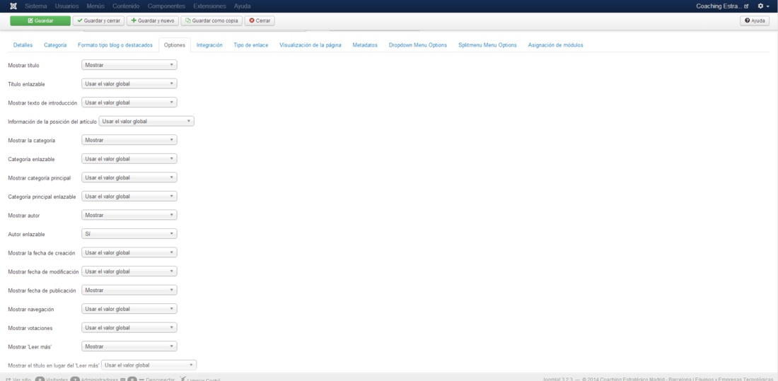

Edita el elemento de menú "Blog" en la administración de tu web. Vete a la pestaña Optiones y para el parámetro Mostrar 'Leer más' elige la opción Mostrar. Guarda los cambios y comprueba si así se muestra el botón.

Hola Pablo.
El parámetro está activado, pero sigue sin tener efecto.

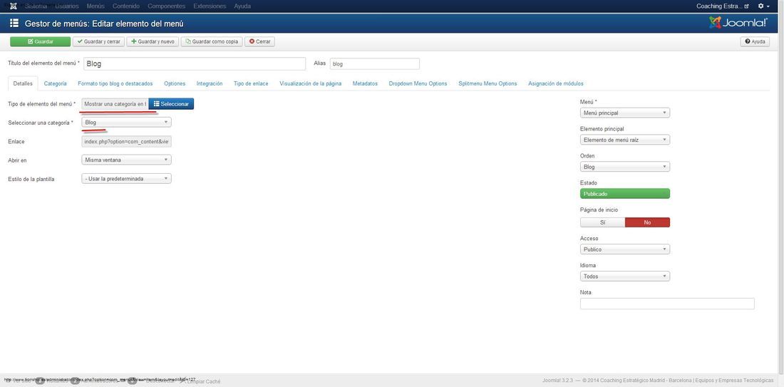

¿Puedes facilitar una captura del ítem de menú "Blog" para ver como lo tienes establecido?.

Dejo aquí el pantallazo de la configuración

Hola Salvador,
No era esa la captura solicitada 🙂 sino la del ítem de menú "Blog" desde el Gestor de Menús, Menú Principal, para ver que tipo de elemento blog carga.

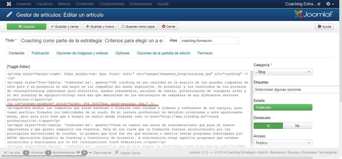

Además seria útil que edites uno de los artículos en los que insertas un "Leer más" y deshabilites el editor en la opción encima del editor [Toggle editor] o [hide/swho] para que veamos el código del "read-more" y lo que hay alrededor de el.

Discúlpame. Aquí va la captura
También adjunto la imagen de uno de los artículos donde se ve el código que incorpora el "Leer Mas"

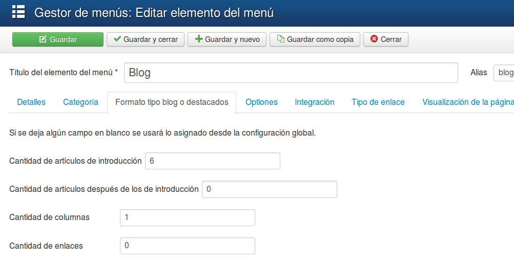

Hola Salvador,
Revisa el elemento de menú blog:
Cambia: Cantidad de artículos de introducción de 6 a 0 y Cantidad de artículos después de los de introducción de 0 a 6 por ejemplo.
Respondido : 12/05/2014 10:25 am
Respuestas: 704
Hola Jordi.
Ya lo he cambiado. He borrado caché y todo se muestra igual. No se si puede ser una pista, pero tampoco aparecen los títulos de los post!
gracias.
Respondido : 12/05/2014 11:35 am
Por las capturas de pantalla que has enviado, todo parece estar de forma correcta, de forma que tendrías que funcionar el "leer más" y mostrarse el título de los artículos.
Tendrías que indicarnos si has realizado algún tipo de cambio en el código, has instalado algún plugin adicional en tu web o has modificado la configuración de los plugins.
