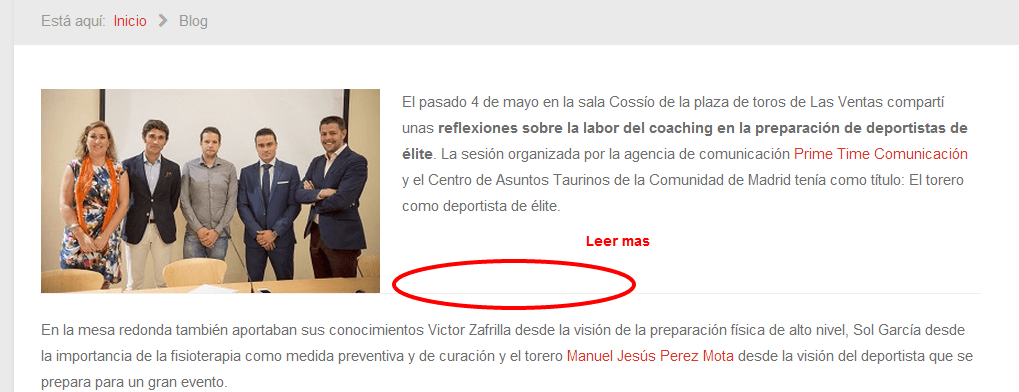

Hola, en la web Coaching estrategico dentro de "blog" (que no es K2), la que viene por defecto en la plantilla Encelado, hemos metido nuevos artículos.
Hemos añadido el "Leer mas", pero el blog muestra los artículos completos.
Parece que todo está bien en las Opcines del artículo, pero no detecto el origen del error.
