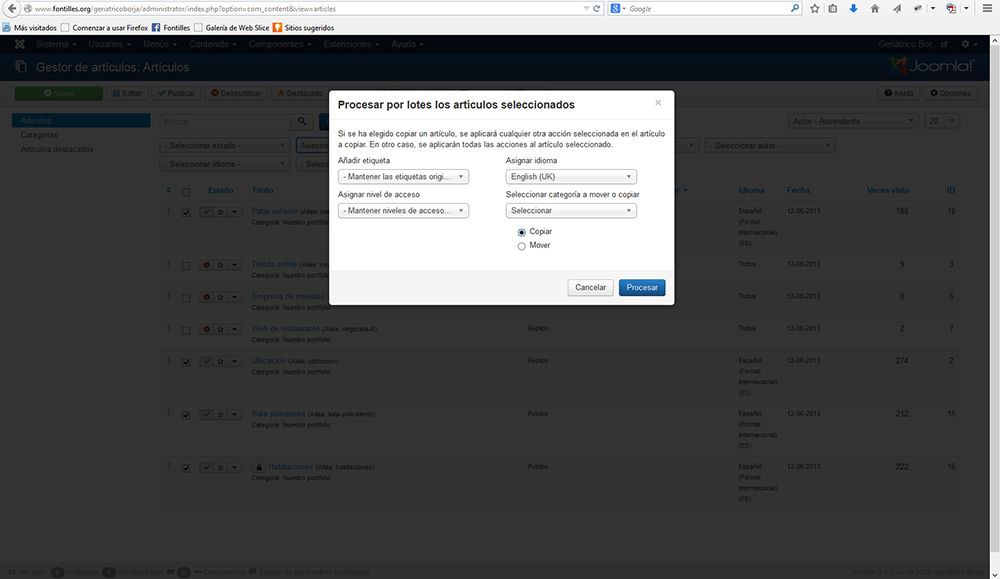

Cuando trato de editar varias cosas, la opción "lote" sólo me permite mover, no copia. Cuando le doy a copiar sólo mueve. Lo he intentado varias veces. Al final, tengo que hacerlo uno a uno.

era por categorías:
1º he movido las categorias de todos los idiomas a ES
2º cuando selecciono varias categorias y pulso sobre copiar (seleccionando el idioma UK) lo que hace es moverlo todo a UK, dejando vacío ES.

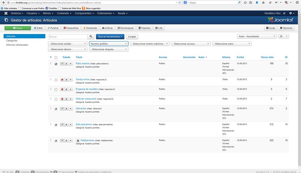

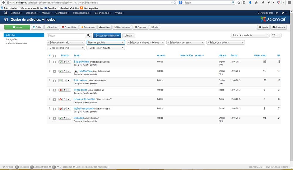

En el caso de los artículos, cuando he seguido estos pasos (los estaba copiando por categorías). Me ha permitido pasarlos a ES y al copiar a UK se han duplicado, es decir, en vez de copiarse los tres artículos de ES los ha duplicado: tenía los 3 orginiales en ES y 6 nuevos en idioma inglés. En este caso los artículos ES no se han movido.

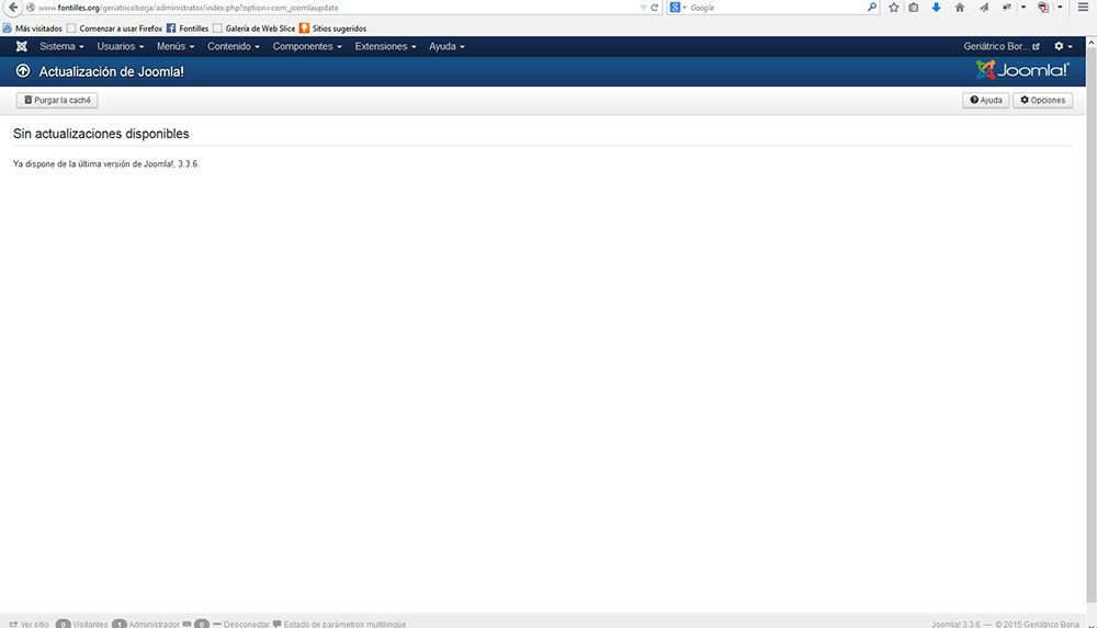

Dinos la versión exacta de Joomla que estás utilizando y qué opciones seleccionas en los desplegables en cada caso.
Nos dices que los artículos los estás copiando por categorías, las mantienes o cambias de categoría? ¿Los que te ha duplicado los duplica igual o te deja uno de cada en diferentes categorías?

version 3..3.6
enviio adjuntos de opciones seleccionadas

Si quitas el filtro de categorías, los artículos originales aparecen en alguna otra categoría?
¿Has probado a seleccionar categoría en el desplegable, aunque escojas la misma? Ten en cuenta que no puedes tener dos artículos en la misma categoría con el mismo alias. Si intentas esto puede aparecerte el siguiente mensaje:
Advertencia
El proceso por lotes ha fallado con el siguiente error: Otro artículo de esta categoría ya tiene el mismo alias

No. Se mueven de un idioma a otro, es como si no funcionase la opción de copiar.
Pero con la segunda opción que me has dado sí funciona. Gracias.

Claro, si los copias a la misma categoría, como no se puede tener más de uno con el mismo alias en la misma categoría no copia, sino que mueve.
