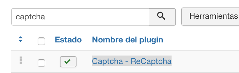

.- accede a extensiones -> Plugins
.- Busca el plugin " Captcha - ReCaptcha " y lo editas

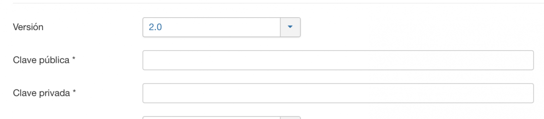

.- En la opción " Version " selecciona " 2.0 "
.- Añade las claves pública y privada que obtuviste de google ( ten en cuenta que las claves tienen que ser para la versión V2 y no sirven las claves de la versión V3. Siempre puedes volver a crear de nuevo las claves.

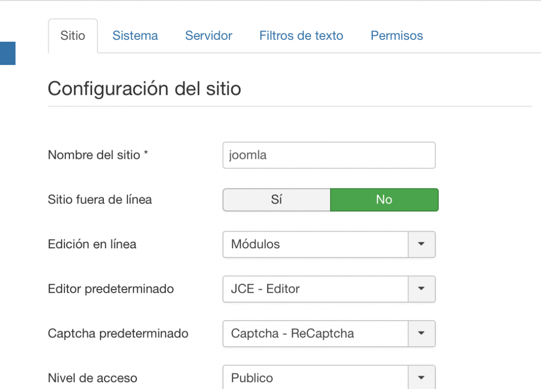

.- Accede a Sistema -> Configuración Global
.- En la Pestaña " Sitio " la opción " Captcha predeterminado " selecciona " Captcha -ReCaptcha "

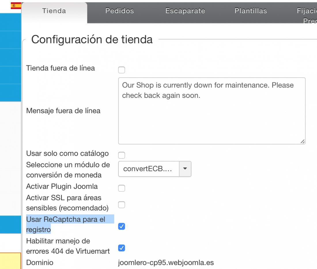

Para activarlo en el registro de virtuemart.
.- Accede a Virtuemart -> Configuración.
.- En la pestaña " Tienda " selecciona la opción " Usar ReCaptcha para el registro "
Revisa si con estos pasos se muestra.
Respondido : 01/04/2019 10:57 am
Respuestas: 2683
No había marcado "usar recaptcha para el registro" en Virtuemart. Al marcarlo, en esta web se ha solucionado. Pero en otra da error al registrarse. Abro un nuevo post para la otra web
