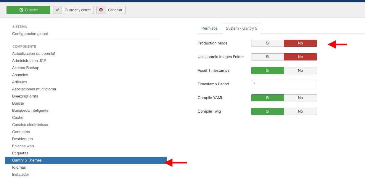

Hola Encarnacion.
Veo que utilizas Gantry 5.
.- Accede a Sistema -> Configuración Global -> Gantry 5
.- Selecciona la pestaña System Gantry 5
.- En al Opción " Production Mode " selecciona " NO "
screenshot mary52.webempresa.eu 2020.08.04 10 27 53

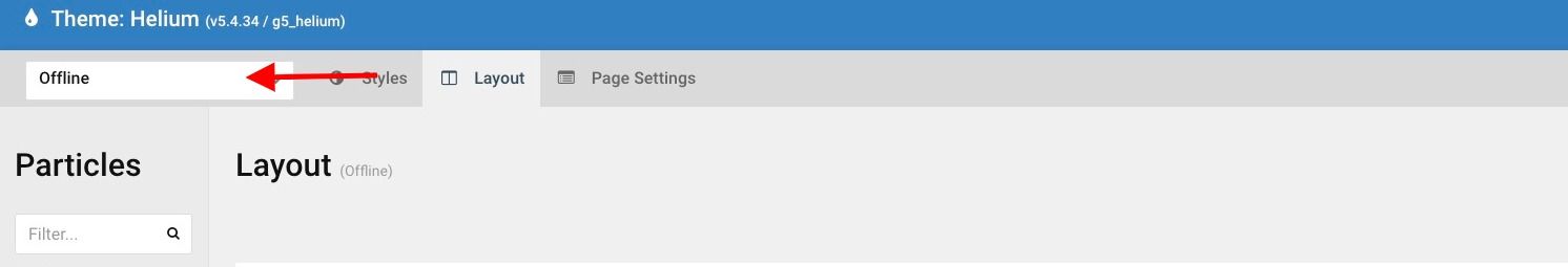

Puedes modificar la página de mantenimiento editando el layout Offline de gantry

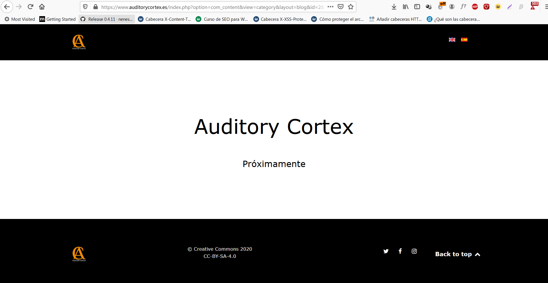

Hola Encarnación,
He ingresado a la URL que nos compartes y veo muestra la opción de próximamente cuando intento ingresar a cualquier URL de tu Menú
imagen
