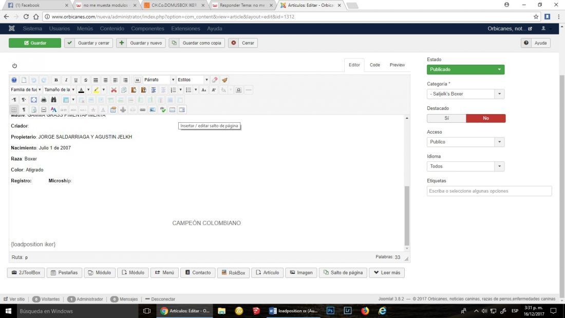

Hola sigo puliendo el nuevo sitio www.orbicanes.com/nueva el cual me toco hacer en una instalación limpia, ya que el sitio viejo no me permitía hacer la actualización de la versión de joomla de 3.4.8 a 3.8.2.
Pero la verdad he tenido muchos problemas los cuales he ido resolviendo con la ayuda del foro o por”accidente”
Ayer estuve insertando módulos en artículo, concretamente sliders de imágenes en los artículos de la categoría http://www.orbicanes.com/nueva/ejemplares/ejemplares-pointer-ingles-criadero-del-serco
Inicialmente intente hacerlo como la había hecho en el sitio viejo, mediante el botón modulo en la parte inferior del editor, pero me canse de intentarlo y no funciono, entonces recurría al plugin {loadposition xx} y de esa manera pude poner los slider en todos los artículos de la categoría.
Hoy intente trabajar lo mismo en la categoría http://www.orbicanes.com/nueva/ejemplares/ejemplares-boxer-criadero-saljelk-s-boxer concretamente en los artículos
http://www.orbicanes.com/nueva/ejemplares/ejemplares-boxer-criadero-saljelk-s-boxer/1312-ch-co-domusbox-iker-at-saljelk-s

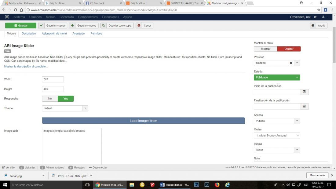

Pero no funciona, revise las configuraciones (adjunto capturas) y las ver ok, es más al dar f5 en cada artículo, intenta mostrar el modulo, es como un chispazo, pero no lo carga. Ayer me pasaba lo mismo pero al copiar de nuevo la sintaxis {loadposition xx} en el artículo se solucionaba pero hoy no logro hacerlo

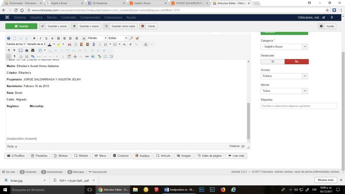

l'{ en este articulo como intenta cargar el modulo por milsimas de sguundo y luego desaparece http://www.orbicanes.com/nueva/ejemplares/ejemplares-boxer-criadero-saljelk-s-boxer/1315-sydney-elhaarlen-s-amazed-at-saljelk
Ayer me monto bien en ejemplares del serco, en las capturas puedes ver que esta bien configurado todo, que puede ser?
con el boton de modulso en la parte inferior del editor tampoco los monta

lo estoy intentando de la misma manera, tambien intente con el botonb modulo en la parte inferior del editor ( asi los habia montado en la web vieja www.orbicanes.com/ejemplares) y acabo de probar con "loadmodule y no funciona anteriormente envie capturas de las configuraciones, yo la veo bien, pewro las pase para que ustedes que son lso expertos me hagan el favor de revisar a ver si estoy equivocado.
Te repito ; al abrir ela reticulo a darle F5 Eel modulo intenta mostrarse por centesimas de segundo. Mira en este articulo http://www.orbicanes.com/nueva/ejemplares/ejemplares-boxer-criadero-saljelk-s-boxer/1312-ch-co-domusbox-iker-at-saljelk-s
dale f5 y veras que intenta cargar y desapareces. y otra cosa rara, ( ver capturas) en el publico aparece un texto que no tengo en el admin).
No se si esto tenga que ver: intente montar en los sliders show plus y no funciono, solo pude cargar ari image
