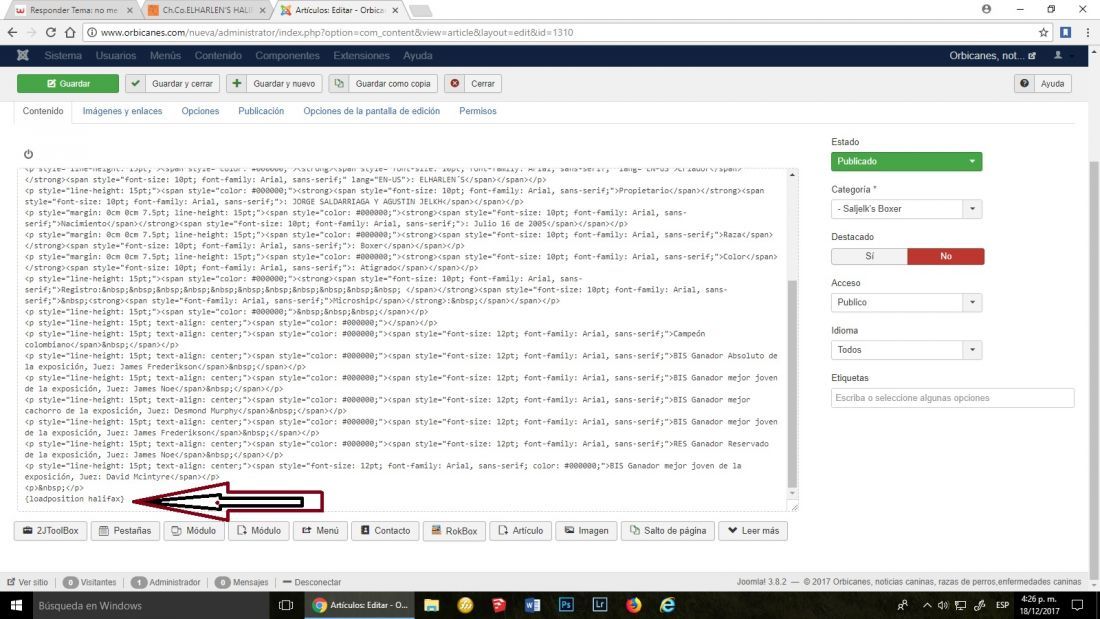

Inicialmente intente hacerlo como la había hecho en el sitio viejo, mediante el botón modulo en la parte inferior del editor, pero me canse de intentarlo y no funciono, entonces recurría al plugin {loadposition xx} y de esa manera pude poner los slider en todos los artículos de la categoría.
Hoy intente trabajar lo mismo en la categoría http://www.orbicanes.com/nueva/ejemplares/ejemplares-boxer-criadero-saljelk-s-boxer concretamente en los artículos
http://www.orbicanes.com/nueva/ejemplares/ejemplares-boxer-criadero-saljelk-s-boxer/1312-ch-co-domusbox-iker-at-saljelk-s
Pero no funciona, revise las configuraciones (adjunto capturas) y las ver ok, es más al dar f5 en cada artículo, intenta mostrar el modulo, es como un chispazo, pero no lo carga. Ayer me pasaba lo mismo pero al copiar de nuevo la sintaxis {loadposition xx} en el artículo se solucionaba pero hoy no logro hacerlo

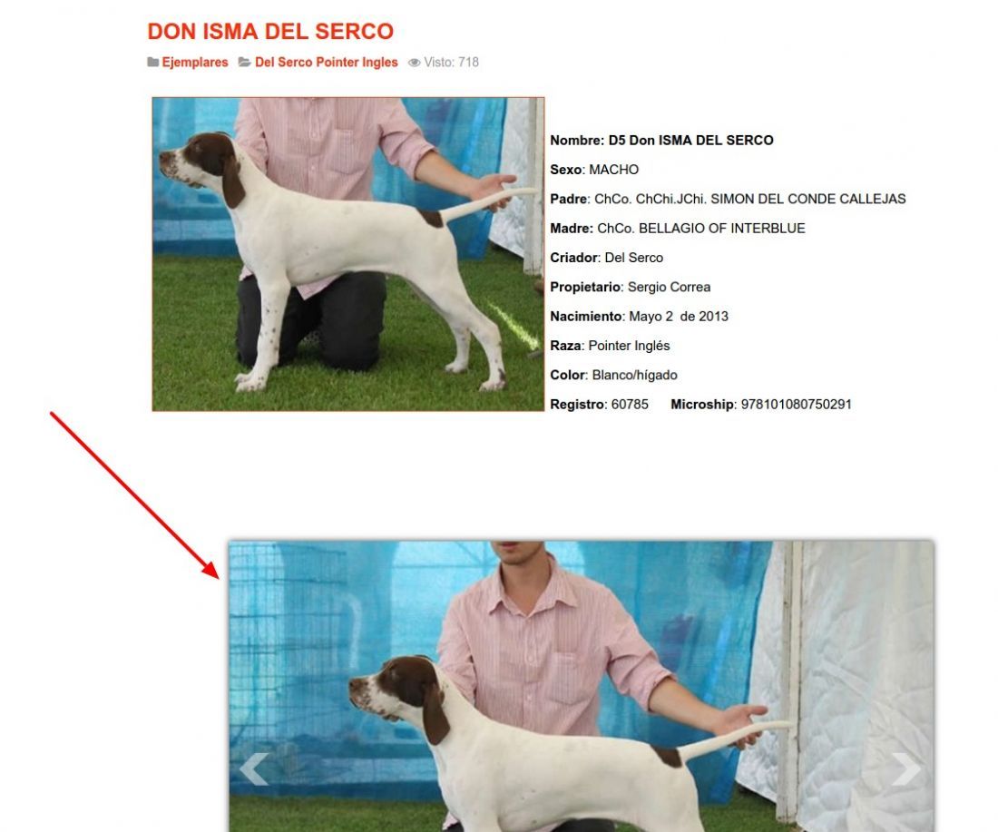

adjunto captura de lo que intenta mostrar cuando refresco ( l imgen
visible por un segundo, luego se pierde)

nuevamente adjunto las capturas de: el articulo del link anterior mostgrando ela sintesi del load position, captuar del html de dcecho articulo mostrando la sintesis, , captura de la configuracion del modulo con la posicion correctamente definida.
sigo insitiendo, porque en dos de 5 categorias en la pestaña ejempalres funciona y en las otras tres NO? y repito: he intentado con el boton MODULO debajo del editor y con las sintesis load module, load position y load IDy sucede igual.

Te adjunto una captura donde se puede visualizar el slide, te adjunto una captura.

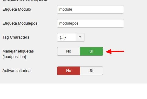

Si reviso el código veo que utilizas el modulo " Anywhere" para añadir los módulos en los articulos.
En las opciones del plugin de " Anywhere " en la pestaña " Avanzado " comprueba que tengas seleccionada la opción " Manejar etiquetas {loadposition} " en " SI "
