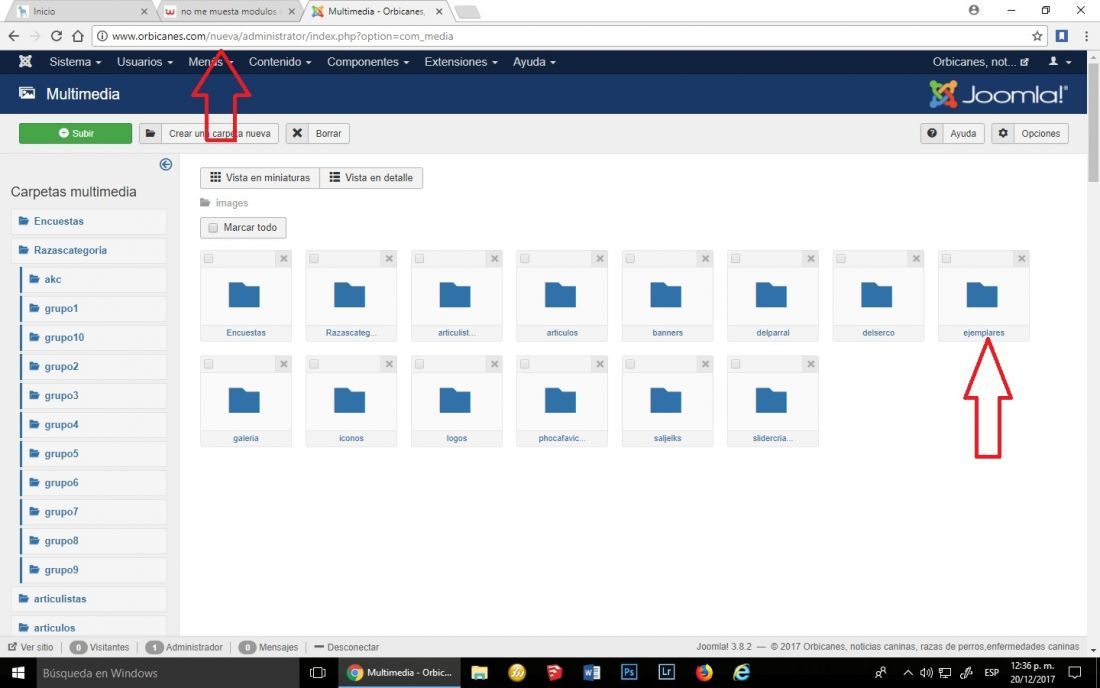

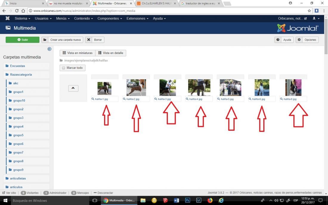

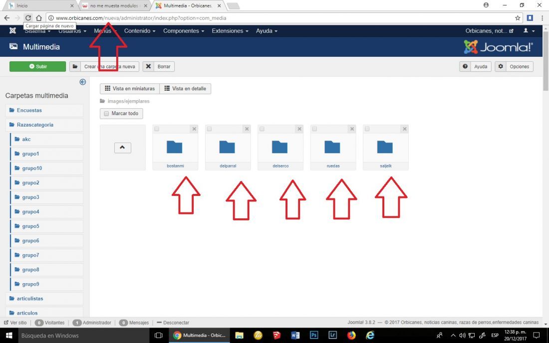

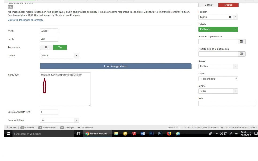

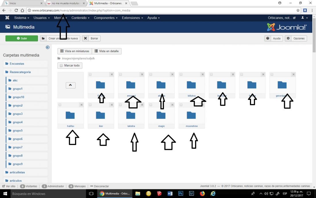

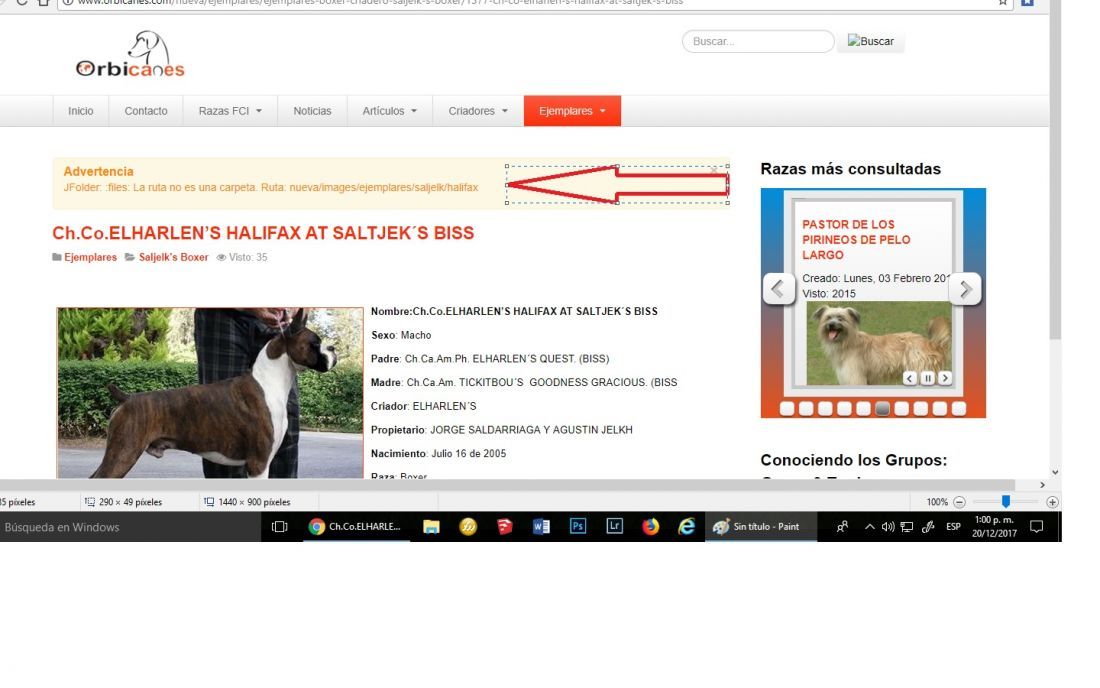

pepe no entiendo poreque la imagnes no estan en la carpeta, juro que los subi TODAS, reviso las carpeta en MULTIMEDIA y efctivamente alguna estan misteriosamente vacias, he ubido nuevamente las de HAlifax, he configurado el PATH como tu indicas y NO FUNCIONA, adicionalmente a NO FUNCIONAR , muestra el error de ruta que he mencionado antes Advertencia
JFolder: :files: La ruta no es una carpeta. Ruta: nueva/images/ejemplares/saljelk/halifax
eso me prece logico que lo saques ya ques no tengo ningun a carpeta ennMULTIMEDIA que se llame nueva
; adjunto capturas de la secuencia en MULTIMEDIA, al ir desplegando carpetas hasta llegar a halifax y de la configuracion del slider halifax, ahora si menos entiendo

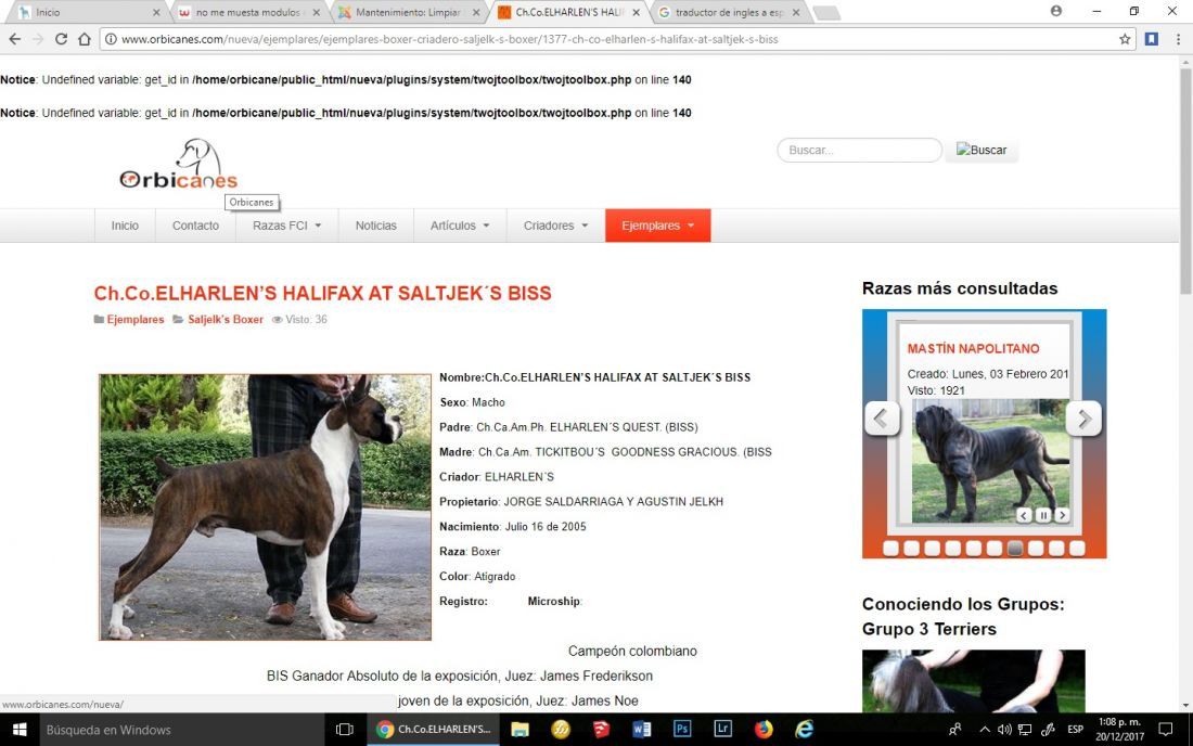

hola he cambiado la ruta en el slider quitando nueva y ahora en el publico me muestra un error que nunca habia salido, adjunto captura. repito, este error nunca lo habia mostrado

Dicho plugin lo utilizas? caso contrario en caso de no utilizarlo puedes ir a la administración de Joomla => en el gestor de plugins buscarlo y desactivarlo.
