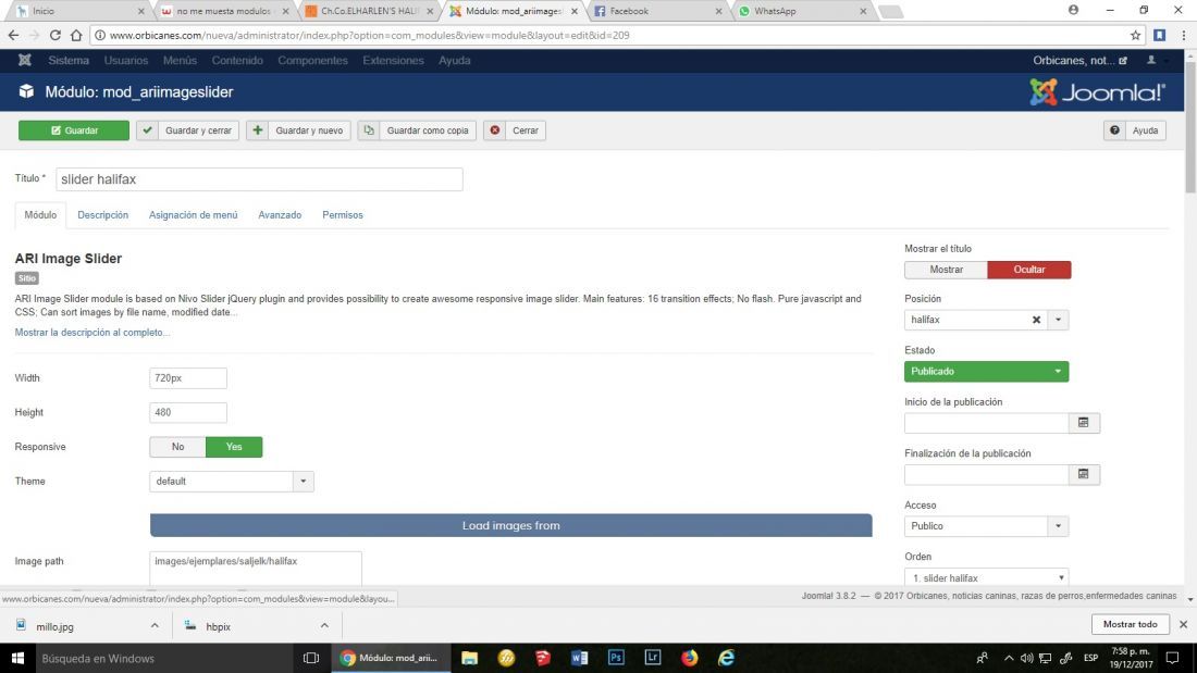

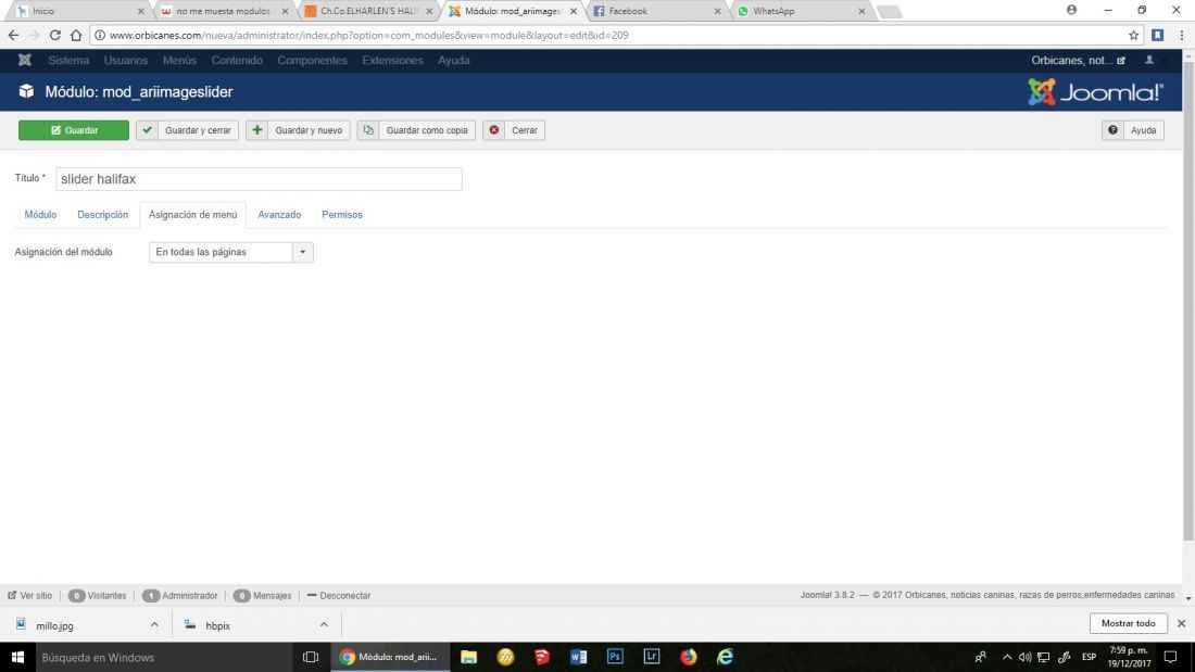

Pero no funciona, revise las configuraciones (adjunto capturas) y las ver ok, es más al dar f5 en cada artículo, intenta mostrar el modulo, es como un chispazo, pero no lo carga. Ayer me pasaba lo mismo pero al copiar de nuevo la sintaxis {loadposition xx} en el artículo se solucionaba pero hoy no logro hacerlo

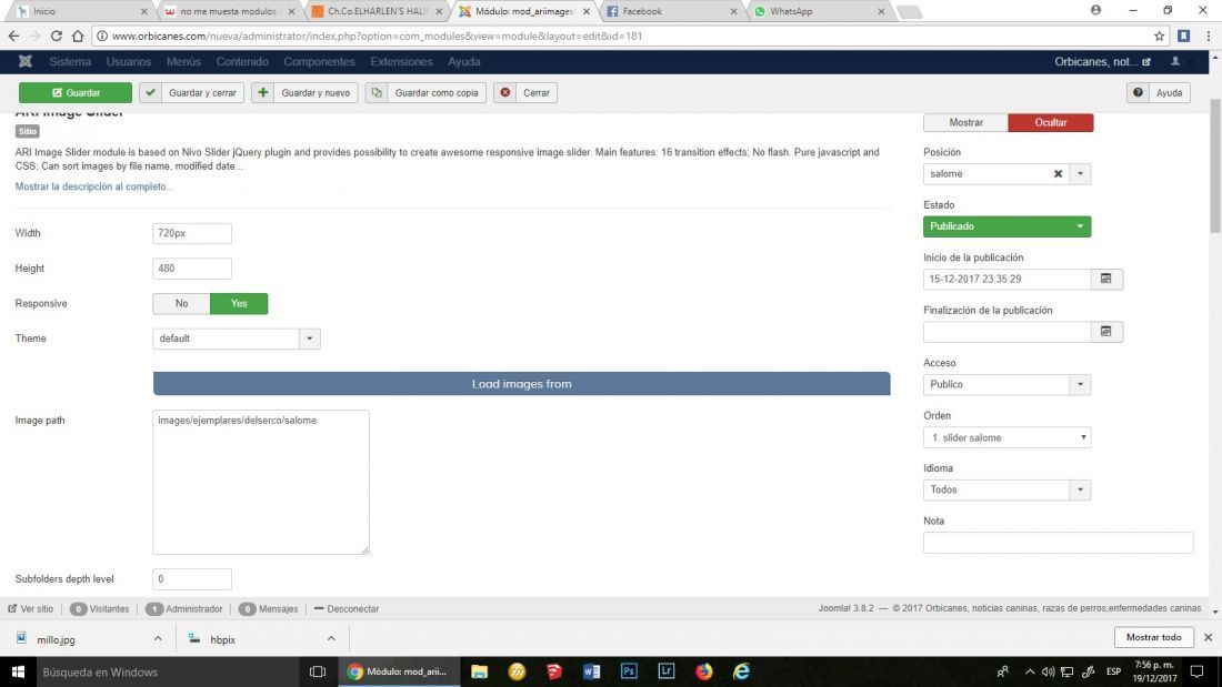

La configuración parece similar. Como te comentaba, cuando revisaba el artículo de halifax veía que el código del módulo cargaba, pero no salía referenciada ninguna imagen.
Es posible que el problema esté en la ruta de las imágenes. Prueba a editar el módulo de halifax (el que falla) y pon en el campo Image path la ruta de las imágenes que has configurado en el módulo de salome.
Si así carga el slider significa que la ruta que has puesto para halifax no es correcta, de forma que no contiene imágenes.

hola PAblo hice lo que dices copie la ruta de salome en el slider de halifax y NO LO MUESTRA, las rutas de todos los que no se muestran estan bien las he revisado mas de 20 veces si fuer la ruta mala saldria un mensaje de error. algo asi como la rutahihopop no es valido o algo similar siempre que me equivoco en las rutas sale un mensaje que ayuda a buascar el error y ssolucionarlo

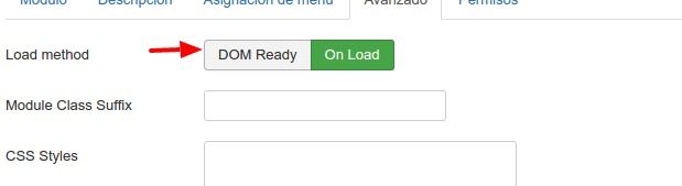

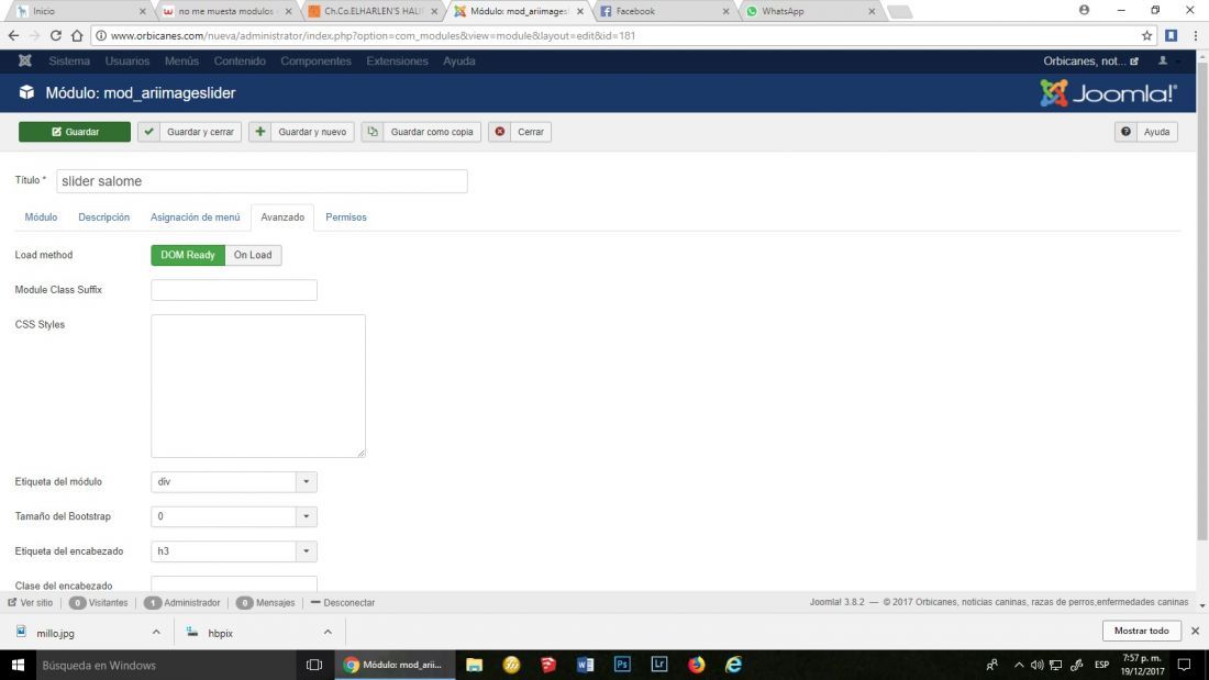

.-Edita el slider que no se muestra y en la pestaña " Avanzado " modifica la opción "Load method" selecciona " On Load "
Esta opción se utiliza para solucionar posibles problemas que puedas tener con extensiones de terceros.

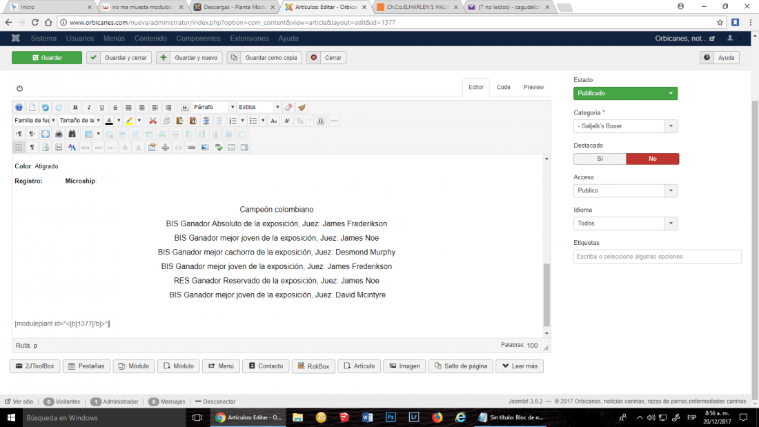

Otra cosa que puedes probar es con un plugin -> https://extensions.joomla.org/extensions/extension/core-enhancements/coding-a-scripts-integration/module-plant/
.- Instalas el plugin y lo activas.
.- Edita el articulo y añade lo siguiente :
[moduleplant id="<module_id>"]
En este caso hay que cambiar module_id por el id del modulo

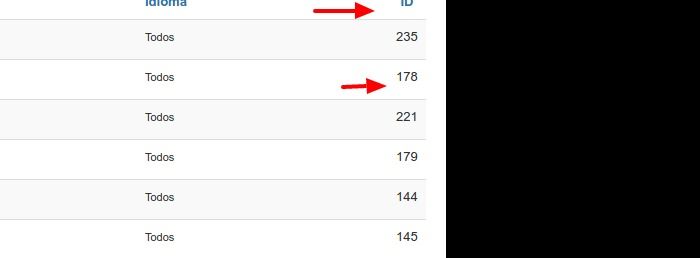

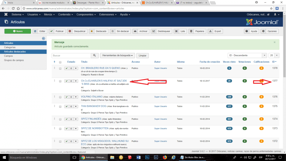

El ID del modulo lo puedes encontrar en la gestión de módulos:

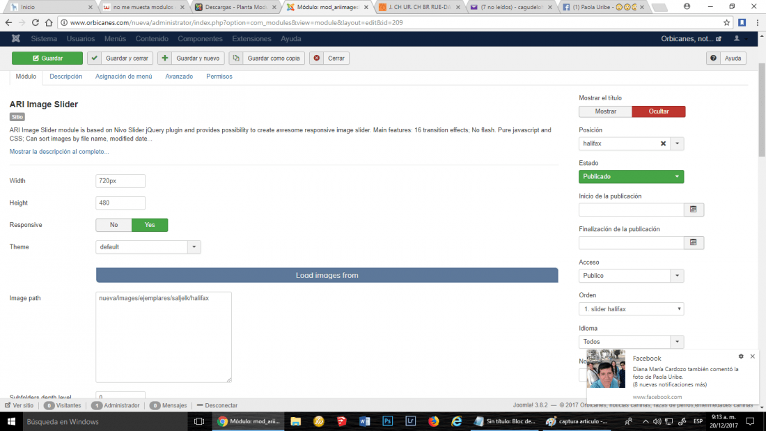

hola, cambia n avanzado a ON LOad y cambie la ruta como sugieres en halifax (que es uno de los del lio, salome y todo los de Del serco y DEl parral funcionan) y NO FUNCIONA mira http://www.orbicanes.com/nueva/ejemplares/ejemplares-boxer-criadero-saljelk-s-boxer/1377-ch-co-elharlen-s-halifax-at-saltjek-s-biss dale f5 y veras que intenta motrarlo por un intante, con todo respeto, si fuera la ruta sacaria un mensaje que dice algo asi como images/ejemplares/halifax no es una ruta válida para ver imagenes. Porque en ejemplares/Ruedas, si lo muestra en un de los articulos( super time) y en los otros no. otro dato las carpetas de imagenes estan iguales en ambas intalaciones.

descarga u active el plugin que me sugieres y NO FUNCIONA adjunto captura sevidenciando la sintesis en el articulo y el Id del mismo

Captura vieja web ( La que tienes en la raiz public_html )
Si te das cuenta apunta a la carpeta images/ejemplares/..../.....
En este caso las imágenes las recoge desde la carpeta images que tienes dentro de la carpeta Public_html

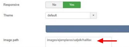

La captura de la nueva web el Path es el mismo images/ejemplares/..../..... con lo que sigue cargando las imágenes de la carpeta images que tienes en public_thml y no en la que tienes en nueva/images/...
¿ Por que pasa eso ?
Bueno la nueva web Forma parte de web vieja, es decir, seria como una nueva pagina de tu web, seria lo mismo que si crearas un nuevo articulo y lo enlazaras en un enlace del menú ( Pertenece a tu mismo dominio )
Bueno con esto quiero decir que la carpeta de las imágenes de tu nueva web la tienes dentro de nueva/images/tuscarpetas/......
Es decir en la opción path la ruta tiene que ser " nueva/images/tuscarpetas/....... "
Tienes que comprobar que dentro de la carpeta " nueva/images/...... " tengas las carpetas que le añades en el path y dentro de esas carpetas estén las imágenes que quieres mostrar.

pepe te repito que hice lo que planteas y NO FUNCIONJHA, adjunto captura evidenciando la ruta. y repito en ambas instalaciones tengo las mismas carpetas. y los slider de Del serco y de Del parral.atienendefinia la ruta igual: images/ejemplares/delserco/nombre ejemplar, images/ejemplares/delparral/nombre ejemplar y en ambos funciona, . asi mismo se definieron para images/ejemplares/saljelk/nombre ejemplar y aca NO FUNCIONA y para images/ejemplares/ruedas/nombre ejemplar y solo gunciona en el ejemplar super time(tempo). me gustaria que tuvieras acceso al admin para que verificaras todo lo que te digo, las carpetas vde imagenes son iguales en ambas web y repito, cuando la rurta esta mal definida saca un mensaje de erro que dice mas o menos: la ruta images/ejemplares/delparral/nombre ejemplar no es válida y algo mas, pero acá no sale mensaje , es mas si das F5 puedes comprobar como lo hizo otro forista anoche que el modulo intenta cargar por un instante como un chispazo http://www.orbicanes.com/nueva/ejemplares/ejemplares-boxer-criadero-saljelk-s-boxer/1377-ch-co-elharlen-s-halifax-at-saltjek-s-biss

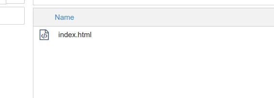

Como me parecía todo muy extraño, le pedí a un compañero de hosting que realizara una captura de la carpeta que me muestras en el path, es decir lo que tienes dentro de " nueva/images/ejemplares/saljelk/halifax " y como podrás comprobar dentro de esa carpeta no existe ninguna imagen.
.- Accede a tu cuenta de cPanel -> Administrador de Archivos
.- Accede a carpeta public_html -> nueva -> images -> ejemplares -> saljelk -> halifax
Añade las imágenes que quieres que se muestren.
