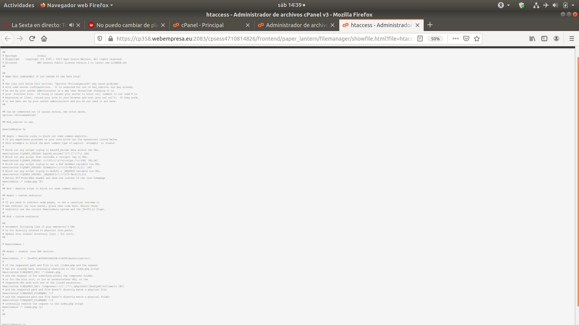

Revisa la siguiente guía por si tuvieras alguna duda -> cambiar-la-version-php,igualmente me gustaría que revisaras el archivo htaccess de tu sitio web golfsitges.com, ¿Se encuentra vacío? Te sugiero contactar con el equipo de soporte técnico mediante tickets para que te den instrucciones de cómo regenerarlo.

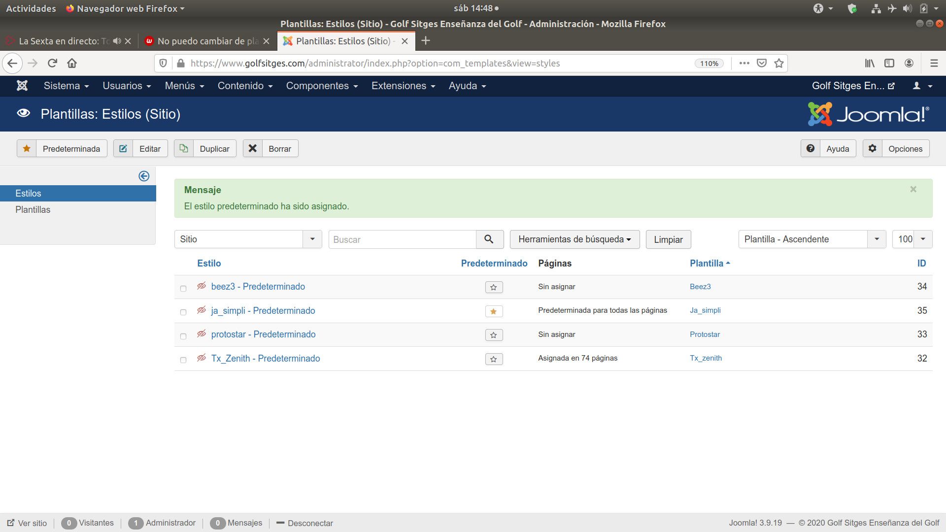

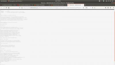

El archivo htaccess del dominio golfsitges.com me sale abundante, adjunto captura de pantalla.

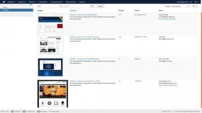

Las plantillas que tengo instaladas me ponen que son válidas para Joomla 3x  y  Jommla 3.0.  Entiendo que valen para toda la rama Joomla 3, No?

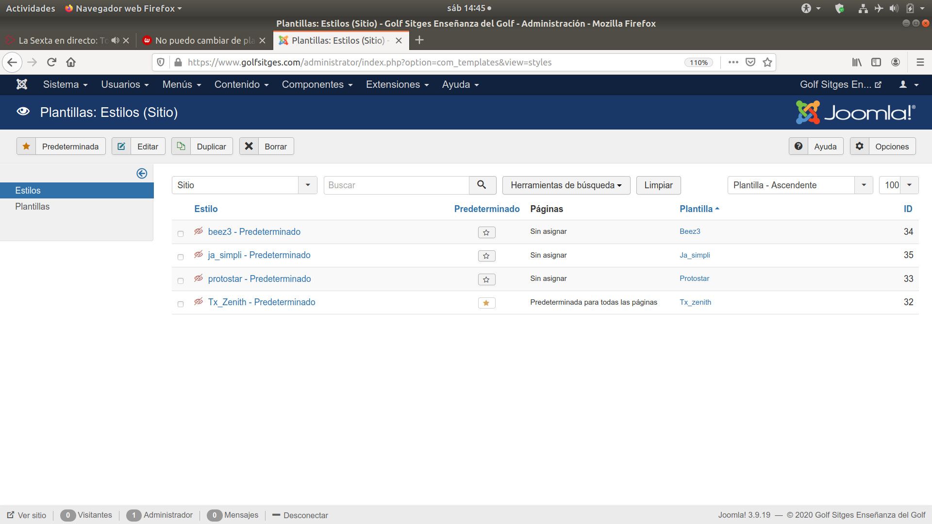

Adjunto capturas de pantallas de los detalles de las plantillas y de su asignación.
He vuelto a probar de cambiar la plantilla y no he podido. Sigue saliendo la plantilla TX Zenit.

plantilla Simpli asignada pero no aparece
Plantillas actuales
Detalles de las plantillas
archivo htaccess de golfsitges

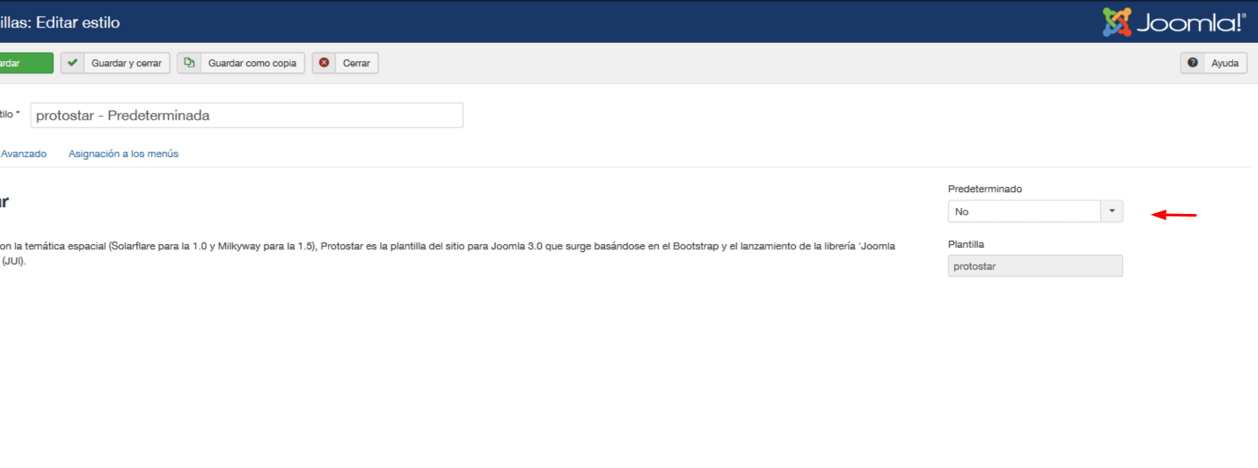

Hola Jaime,
Verifica al editar la plantilla este asignado la opción predeterminado NO en todos los estilos.
Screenshot(133)
Para editarla solo debes hacer clic sobre el nombre del tema que deseas cambiar.

Hola Karen,
Ahora puedo cambiar a las 4 plantillas sin problemas, excepto una, la Simpli que no se ve nada, pero a lo mejor ya es problema de la plantilla.
Por otra parte, cuando pongo una plantilla en Predeterminada, al ingresar en la plantilla ya no tengo la opción de colocar la opción "no" en la casilla. La opción "todos" se ha quedado fija. Esto me pasa con 3 de las 4 plantillas. La Tx Zenit sí me da la opción de elegir entre "no y todos", pero como se ve bien lo he dejado en "todos", a no ser que tu digas lo contrario..
Ayer, seguramente, cometí el error de asignar (aparte) todos los módulos a las plantillas que seleccionaba y después, al cambiar de plantilla, dejaba esos módulos asignados a la plantilla anterior..
