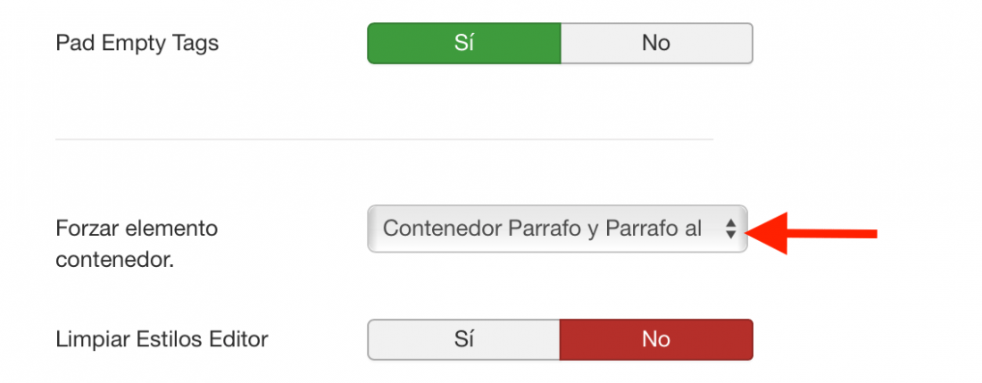

    Hola Rosario.
    ok, Utilizas JCE Como editor ?
    Si utilizas JCE accede a Configuración global del componente de JCE y en la Opción " Forzar elemento del contenedor " revisa si tienes seleccionada la opción " Contenedor Párrafo "
    Es posible que los saltos de línea estén definidos en una clase de CSS, si puedes indicar una URL donde se pueda ver el salto de línea y podamos revisarlo, sería de ayuda.
