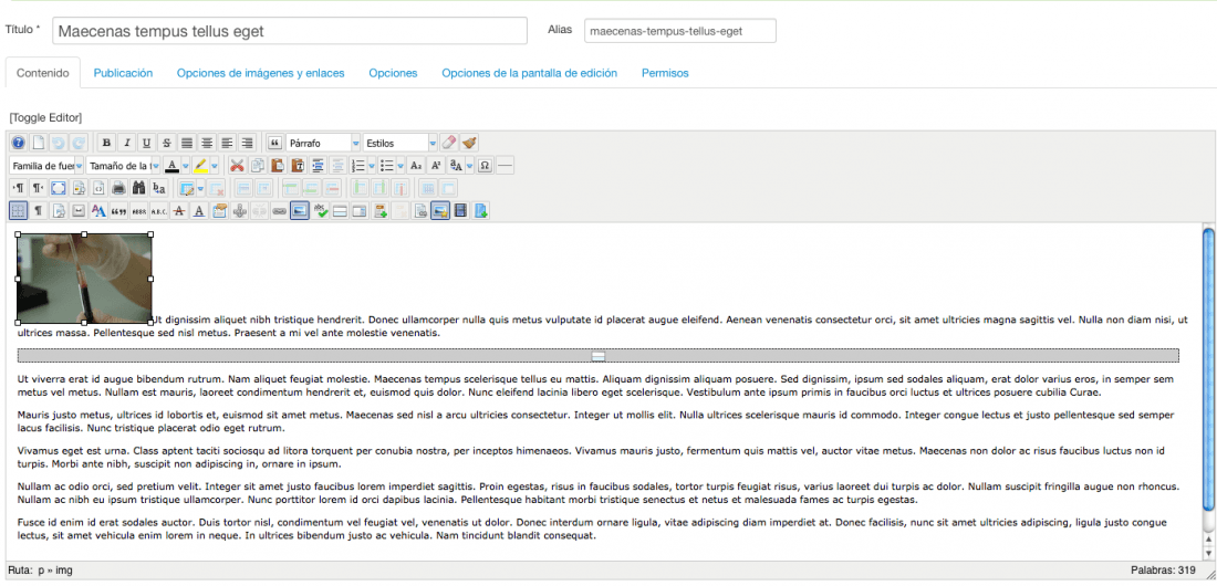

no puedo ver las imágenes en la home que he incluido en los artículos en la posición sidebar a y sidebar b de la plantilla palene.
Adjunto una imagen de uno de los articulos
Respondido : 29/09/2015 12:06 pm

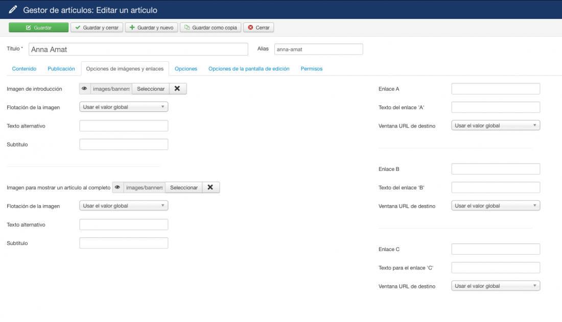

Estas imágenes que se muestran en los módulos de la página de inicio no hay que colocarlas dentro del contenido del artículo. Cuando estés editando un artículo en la administración de Joomla tienes que ir a la pestaña Opciones de imágenes y enlaces. Aquí verás 2 campos Imagen de introducción y Imagen para mostrar un artículo al completo donde podrás seleccionar las imágenes que se mostrarán.
Normalmente se suele colocar la misma imagen para ambos campos.

He hecho lo que me dices y sigo sin ver las imágenes en la home, apartado opinion profesional. 🙁

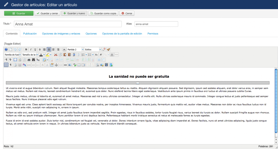

sigo sin solucionar el problema, te cuento con detalle:
Estoy en la plantilla palene, he creado una categoria llamada opinión profesional, despues he generado varios artículos dentro de esa categoria. He creado un modulo "articulos de la categoria" que he colocado en la posición sidebar b.
Pues bien, necesito que esos artículos muestren una pequeña imagen antes de abrir el artículo completo. Es decir cuando me muestra el listado de articulos. He probado colocándo la imagen en el artículo antes del texto leer mas y no se ve. He probado colocándo la imagen tal y como me deciais en el apartado opciones de imagenes dentro del articulo en ambas opciones y tampoco.
¿Que esta fallando?
